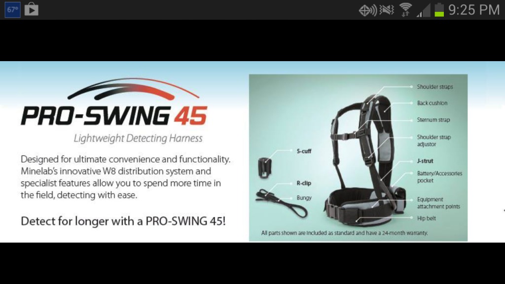

    Вот Минелабовцы придумали разрузочный жилет ,вопросы о весе прибора отпадут само собой
  21. ..... думаю что это под GPX4800/5000, карман на поясной акб, да и сам прибор увесист ..но и в природе пока мощнее их, просто не существует.
  22. Bodik
    Bodik Gefreiter
    77
    Location:
    Не только под GPX ,
  23. Bodik
    Bodik Gefreiter
    77
    Location:
    £110 , мда но цена конечно:eek:
  24. Купив ЗоЗо на такие мелочи смотреть не станешь;). Только для любителей комфортного КОПА:smile_12:
