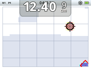

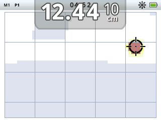

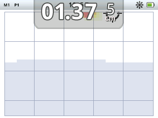

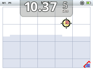

  7. Denis_K
    Denis_K Schütze
    Стрежевой
    5 копеек Екатерины 2-ой.
    Разделение монета-грунт: IMG_00007.png
    Разделение монета-железо: IMG_00006.png
    Забыл включить "Все металлы", но по моему это не столь важно..
  8. fenyks
    fenyks Feldwebel
    1.658
    Прикарпаття "БандерштаТ"
    .... максимальная штатная глубина прибора на режиме все металы, (это в разговоре с технарями Minelab, и по своих тестах убедился )
    на разделении монета/железо, все равно две цели!!!! попробуйте добавить в комбинацию настроек трекер цели. В секторе метала будет просто цель ..в цветном секторе должна быть цель и шлейф от цели (трекер), это говорит только о том что там где есть шлейф ...с этого метала и цель ...где нет шлейфа ,- фантом цели.
    ....еще допускаю мысль что монетка не чищенная и в окисах... потому и фантомит на метал..

  10. Denis_K
    Denis_K Schütze
    Стрежевой
    Трекер цели - это трассировка? Если да, то она включена..шлейфа при этом нет, ну только если криво проводить монету..
    На счет окислов, очень незначительная часть на монете осталась. Попробовал чистые монеты, ситуация не поменялась. Правда с некоторыми это железо слабо проявляется...иногда даже почти не видно.

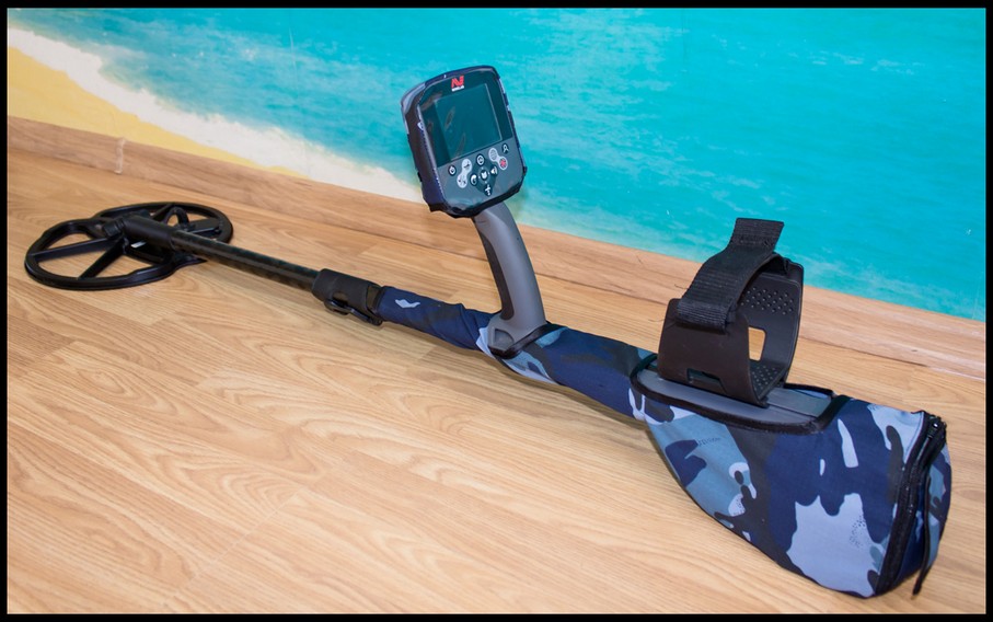

    ...... сегодня приобрел вот такой чехол на СТХ , спасибо Soun !!!!

    Bodik Gefreiter
    77
    Классный чехолчик:smile_12:

    А чехольчик почём брали ??

    .....чехольчик 1500руб.

    Москва
    Пожалуйста! :)
    Если кому-то еще нужны чехлы для СТХ - обращайтесь!
