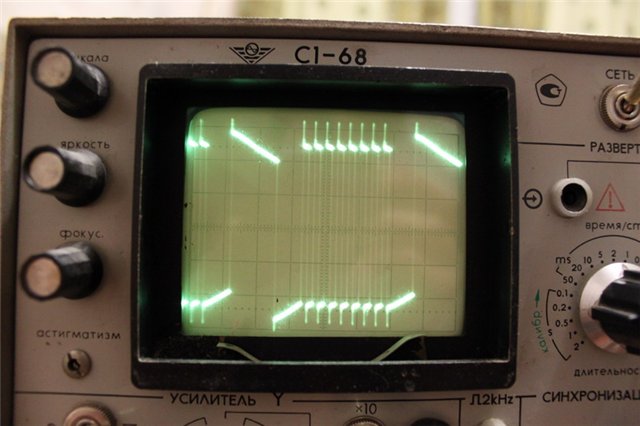

    Чего то он про импульсы то забыл упомянуть...
    И объяснить почему же при наличии 100кГц прибор не видит мелкое золото ;)
    Я же говорю, сами они не признаются. Ни когда....
    И почему тогда Спектра и ХР спокойно видят то золото, которое СТХ в упор увидеть не может :D
    Вам уже показывали картинку работы Майнлаба - частот на постоянке нет! Враньё и провокация, там импульсы. Частоты используются лишь в короткий промежуток времени для "разгона".
    А про зарубежный слёт - да, помню, читал про него отчёты, там СТХ наглухо слил по золотишку ;)
    Да и на тяжёлом грунте показал средние результаты.

    И да. сей осциллограф с диапазоном частот внешней синхронизации 1 Гц – 1 МГц
    P.S. не буду редиской, смысла нет - и так понятно. Майнлаб слегка обманул, не написал правды о том как это все работает.
    Хорошо я не повёлся и не купил Е-Трак (думая что он золотишко будет хорошо искать).
  22. fenyks
    fenyks Feldwebel
    1.658
    Прикарпаття "БандерштаТ"
    ...мы чуть отошли от темы ... но, смотрим на техпаспорт осцилограф С1-68 ... смущают характеристики. погрешность и то что однолучевой. http://www.cqham.ru/hpa/osc_c1-68.htm
    если уж дать ляща Minelab и поймать несущие и "пачки на высоких" и саму синхронизацию, то по крайней мере пытаться на http://www.chipdip.ru/product/mso5204/ тоесть 16 канальном цифровом))) там ниже есть два ПДФ файла .. о характеристиках.
    Более чем уверен ...что калибровки и тесты на таких класах как С1-68 в Minelab, просто не делают ...так как необходим другой класс прибора .. возможно и это и есть одна причина...вторая.. порядок обнаружения и развертки сигнала... а это уж знает тот кто придумал.
