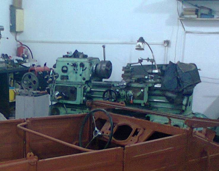

    из бюджетных в районе 200-300 разве что тв-4 и тв-16 встречаются. У которых максимальная длинна обрабатываемой детали не большая да и диаметр шпинделя мизерный у них

    В Белоруссии 1кг черного лома 10 центов Тяжелое машиностроение идет на металолом. Я успел дать 200зеленых и забрал Токарный станок 1а616 который пылился в НИИ и пару раз в год работал, вандалы посрывали Элктрику и Эл Двигатель... Тут все у нас на Китайские ЧПУ подсели, ручки для евро унитазов и пипетки точить...

    Не, ну тут совершенно другое дело. Можно точить всё что угодно, шкивы и валы для кубеля к примеру :D

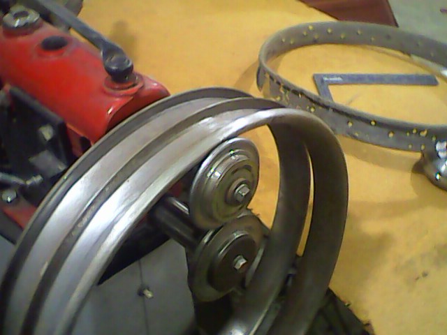

    На КДФ 82 тут у нас Пресс и Зиг машины...За 25 зеленых Копанную купили перебрали 2мм лист гнет как бумагу. Диски катает все на ура. 1939 года СССР. выпускал толщина металла впечатляет и самое радует Электро подача и ряд регулировок по выносу роликов.

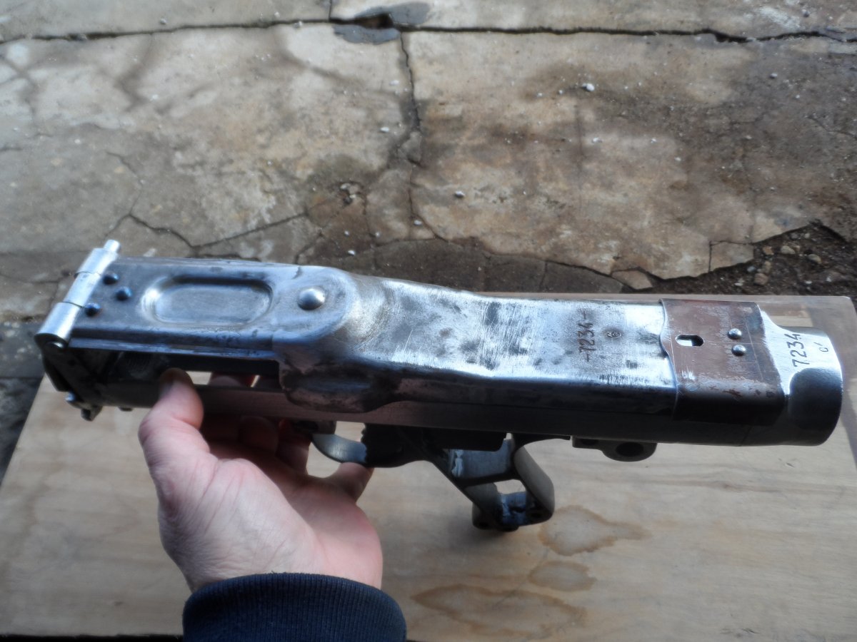

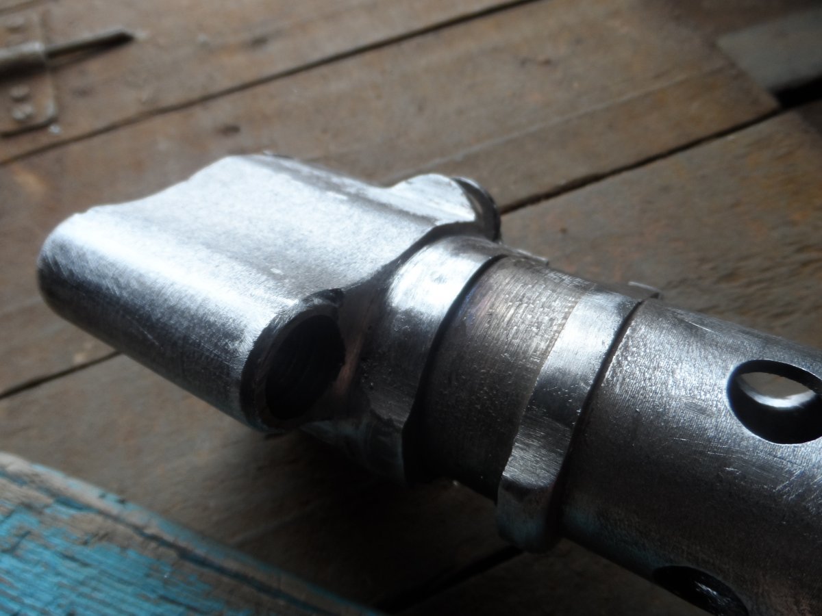

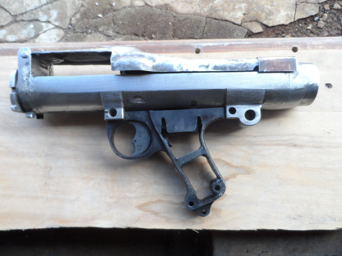

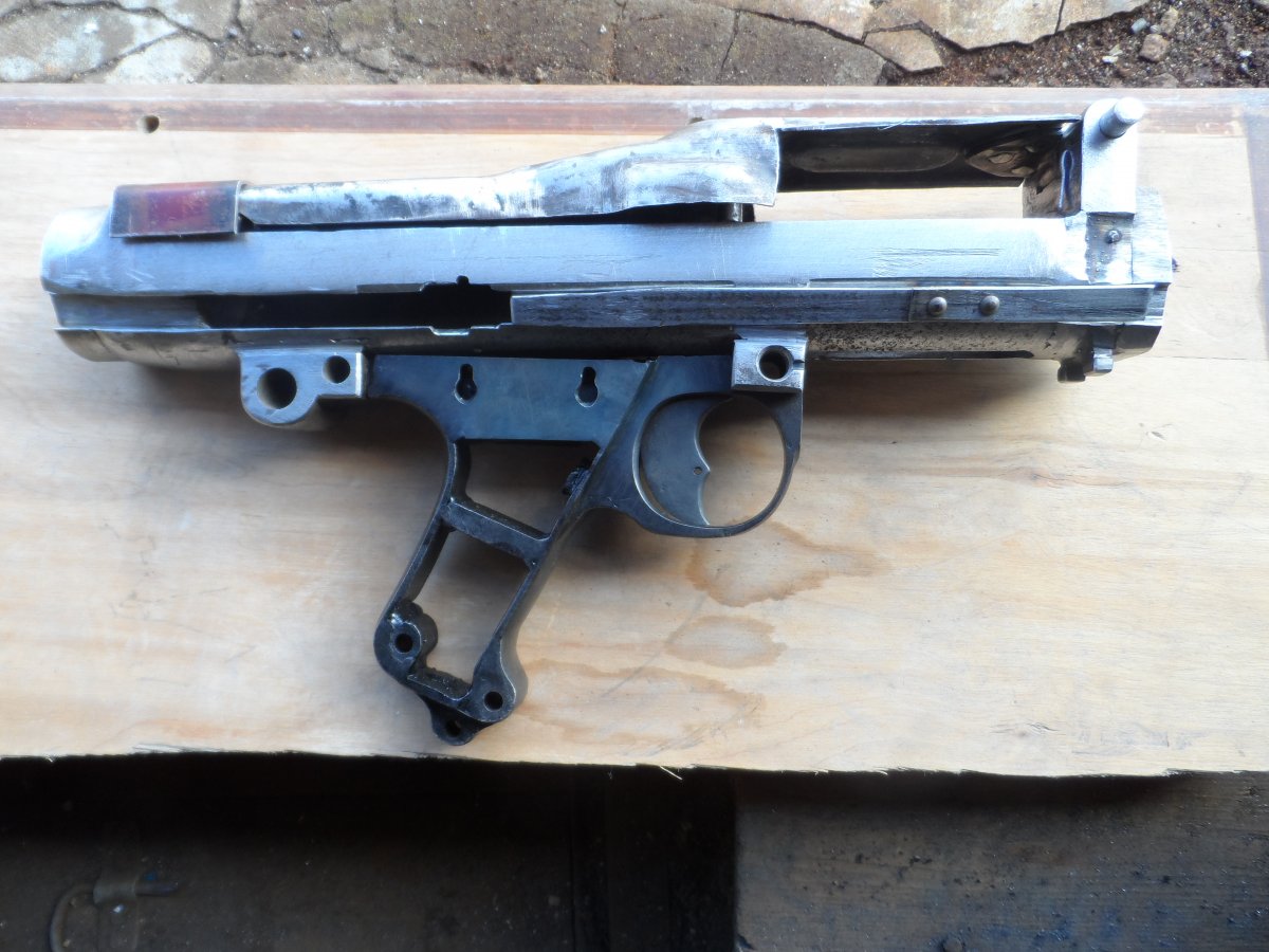

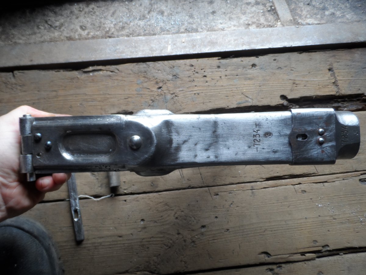

    Привет всем замороченым мг проектами,стало тепло,надо продолжать творить.На данный момент занят ствольной коробкой - вручную без оборудования все не так просто,но так сказать что делать если пулемет хочется)))

    Классно получается Лёха! Очень приятно наблюдать когда с такой щепетильностью подходят к работе. Удачи в завершении проекта!

    Приветствую народ честной! поделюсь процессом сборки,на данном этапе рукоять взвода.Почти закончил крышку ствольной коробки,подпружинил защелку....работает отлично.Надо поставить болт,подварить проблемные места и можно воронить.Ну и по мелочам и обвесу дела то же идут.Накладки буду лить с бакелита. SAM_9219.JPG SAM_9220.JPG SAM_9217.JPG SAM_9218.JPG SAM_9221.JPG

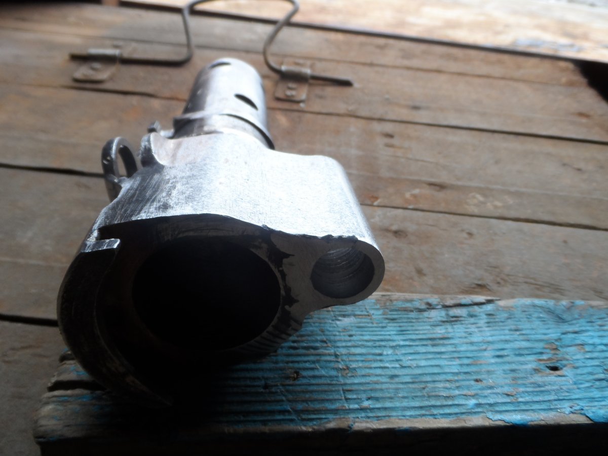

    Приветствую всех ! на днях варил узел размыкания кожуха и рамы,сейчас обтачиваю,надо еще грани подварить и снова обтачивать,надеюсь вскоре увидим как все будет в сборе. Продолжение следует. SAM_9228.JPG SAM_9232.JPG SAM_9231.JPG SAM_9234.JPG SAM_9235.JPG SAM_9236.JPG SAM_9237.JPG SAM_9242.JPG

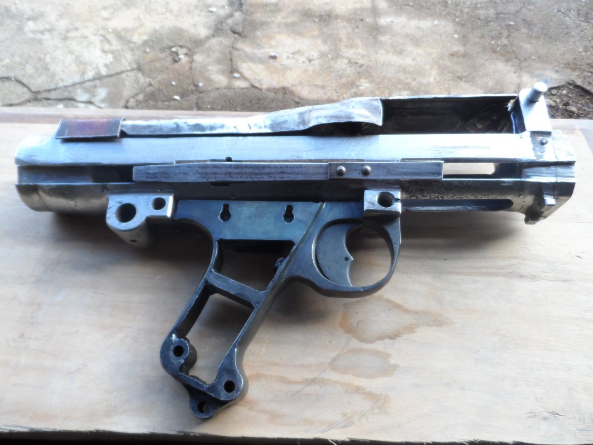

    Приветствую всех кто в теме! сегодня варил проблемные места,близится к завершению то что касается стали и сварки,по завершению все отполирую и завороню,останется накладки и приклад.Фото для наглядности.Вдохновения и терпения всем кто делает своими руками!!!

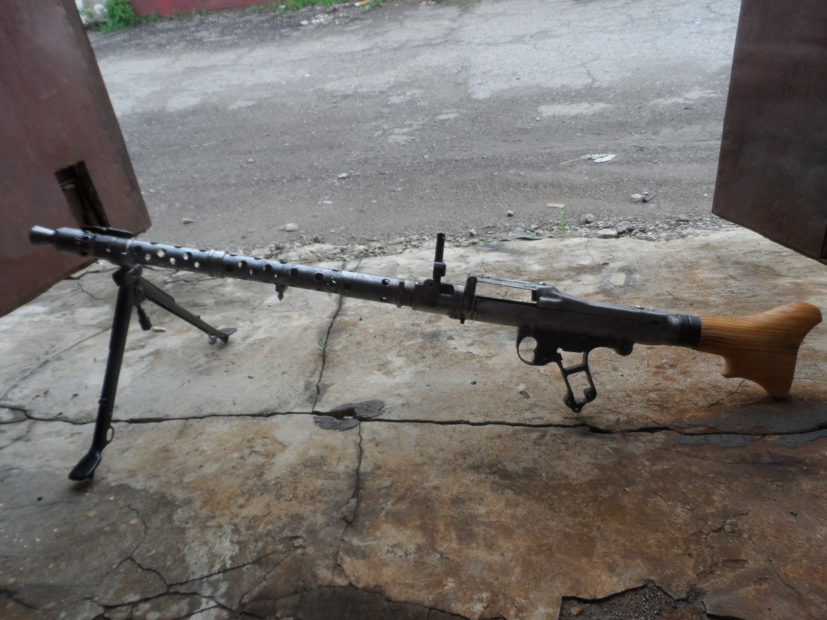

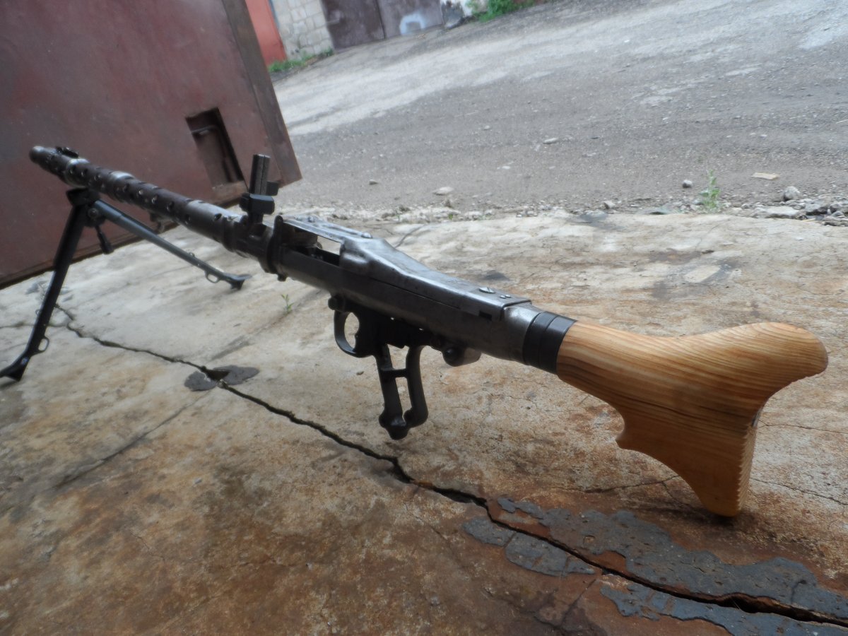

    Приветствую уважаемое сообщество, сделал новый приклад,наквасил льняным маслом,кое что подогнал по мелочам,далее в планах сам затвор и спусковой механизм. SAM_9257.JPG SAM_9262.JPG SAM_9259.JPG

    Приклад треба було морілкою затемнити, світлий дуже.

    Можно обжечь аккуратно - потемнеет... и затереть местами.

    Спасибо Хлопцi за мнение,да темнить буду,но позже.

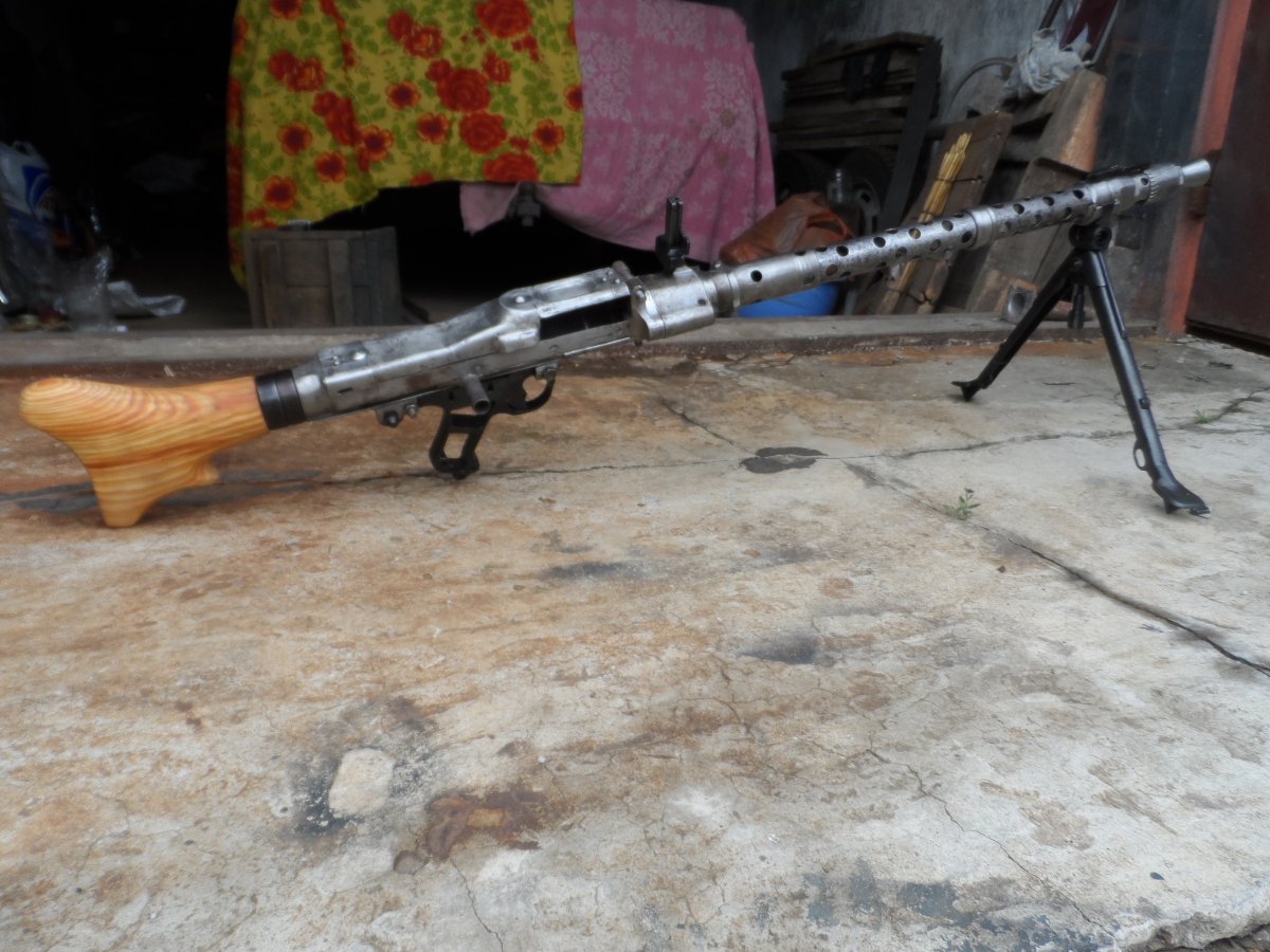

    Привет всем! пока суть да дело закончил ремень,но цеплять пока некуда. SAM_9290.JPG SAM_9291.JPG

    Приветствую всех! добавлю фоток процесса.Времени мало,дела приостановились,но кое что поделал.Приклад выпил 150гр. льняного масла,когда высох,наквасил (воск+скипидар) хорошее средство,после него приклад стал как под стеклом.Переворонил рукоять,и другие детальки,остальные ждут костра.Что хочу заметить по поводу воронения - когда греешь на открытом костре,на поверхности появляется копоть,на которую ложится масло,потом все стирается.Греть надо в прогоревшем костре в куче красных углей.Мудрил лоток лентоприемника - делал лекало из бумаги,затем гнул заготовку,надо подваривать недостатки.
