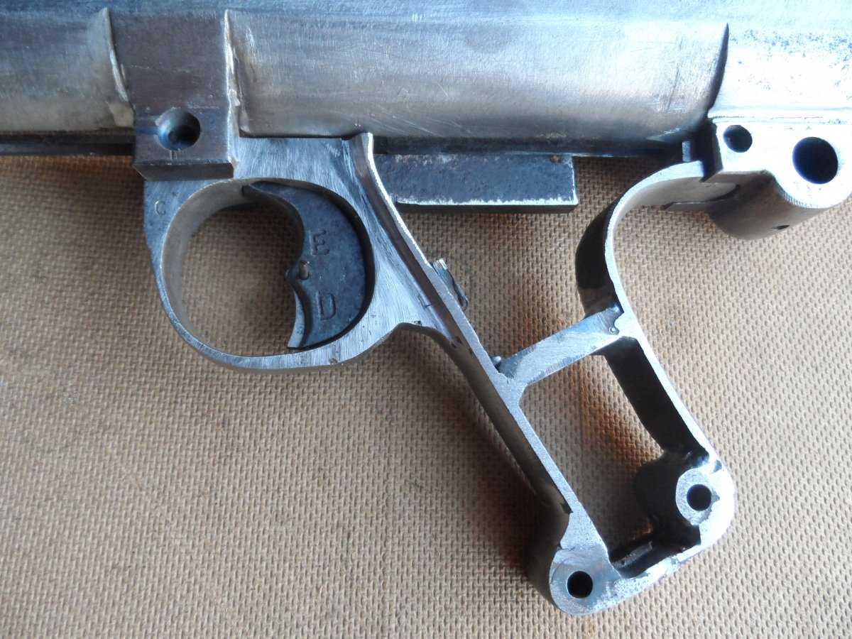

    Приветствую всех кто следит за темой! Очередной раз делюсь своей радостью - собрал и заворонил ноги,все работает как надо,я доволен!продолжение следует,удачных Вам реставраций!

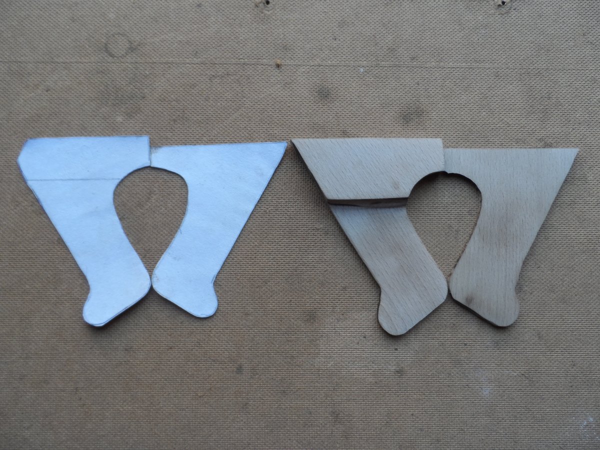

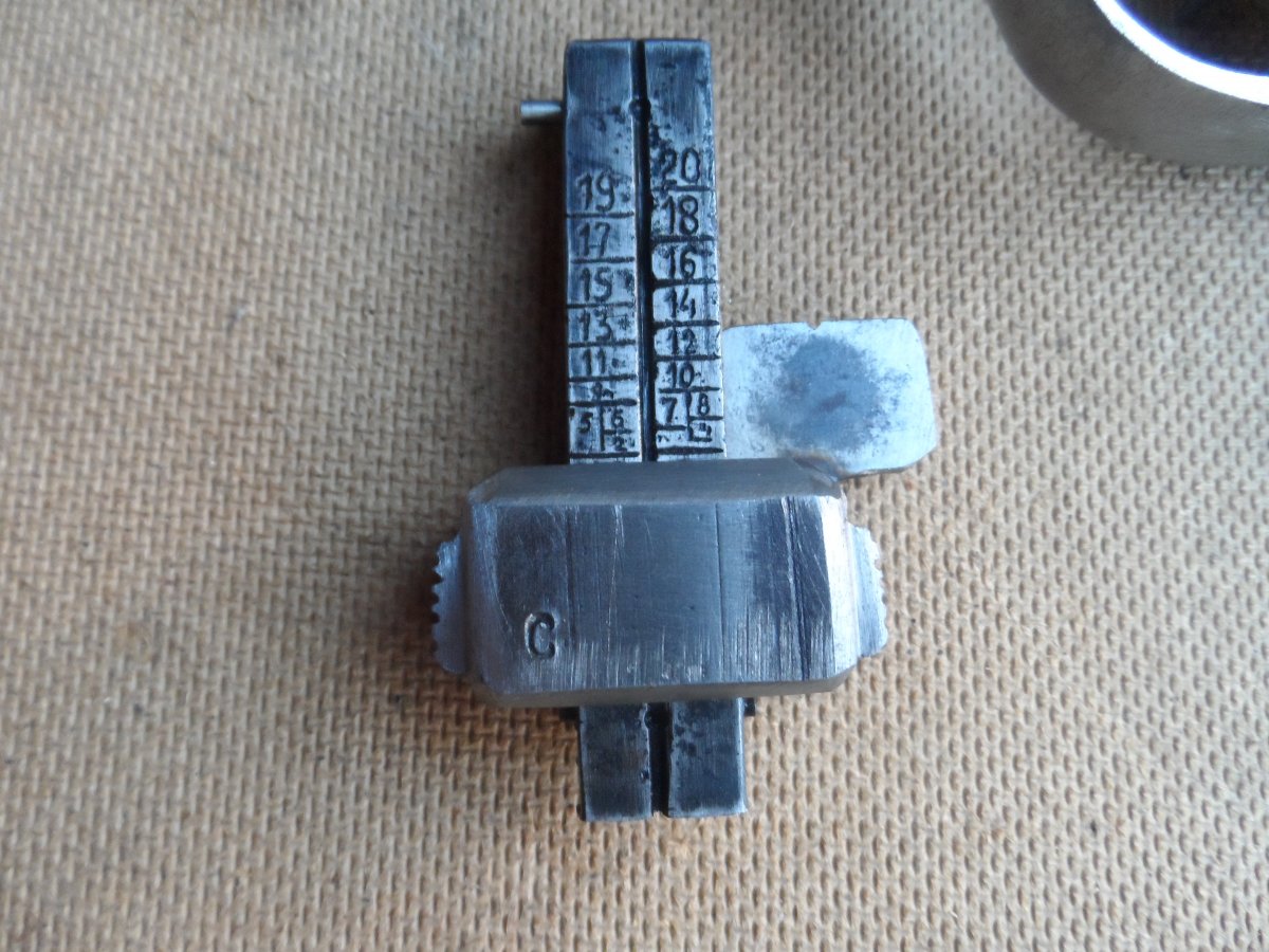

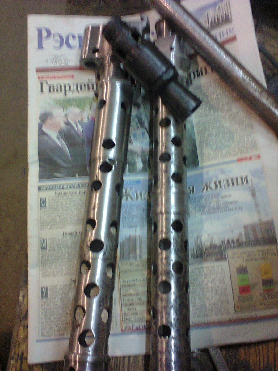

    Всем доброго! пока дела с рукоятью стали, решил заняться прицельным,планку хотел фрезеровщику заказать,потом думаю дай ка попробую сам.Вырезал заготовку, и погнал болгарить дисками разной толщины - продолжение следует SAM_9020.JPG SAM_9021.JPG SAM_9022.JPG

    да вот еще - сегодня по случаю подмутил ноги со стойки - вешалки,такие с советских времен использовали в разных учреждениях: больницах,школах и.т.д. я из них сошки делал.Так что теперь 42-й делать надо))) SAM_9018.JPG SAM_9019.JPG

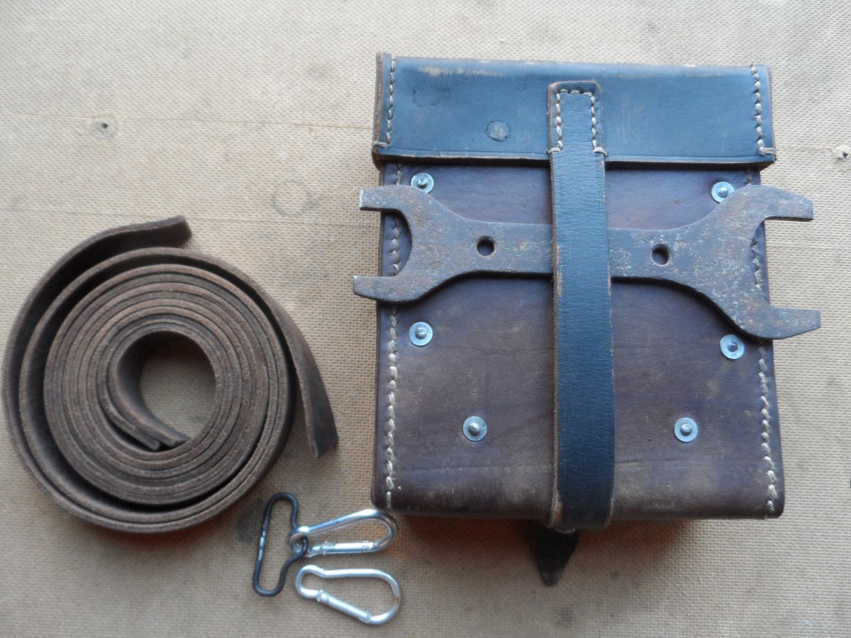

    Приветствую Камрады ! помогите разобраться с ремнем на мг. Имею несколько вопросов:
    Где пришивались кожаные накладки относительно средины ремня?
    Какова их длинна?
    Нашел фото на которых шиты по разному,помогите прояснить этот момент...заранее благодарю
    Похоже что та сторона где карабин короче post-10754-0-36485200-1434915565_thumb.jpg DSC06691.JPG DSC07426.jpg

    Приветствую всех рукодельников! продолжу краткий отчет, на данный момент рукоять имеет такой вид.Все описывать не стану,и так видно.Пока ждал сварочных работ делал ремень и Зип на скорую руку.Еще прицельное мастерил,накладки и клейма травил,по клеймам что хочу заметить - дело не сложное,самое главное это красиво надписи процарапать,а зрение и руки уже не те:( с уважением кто делает своими руками!

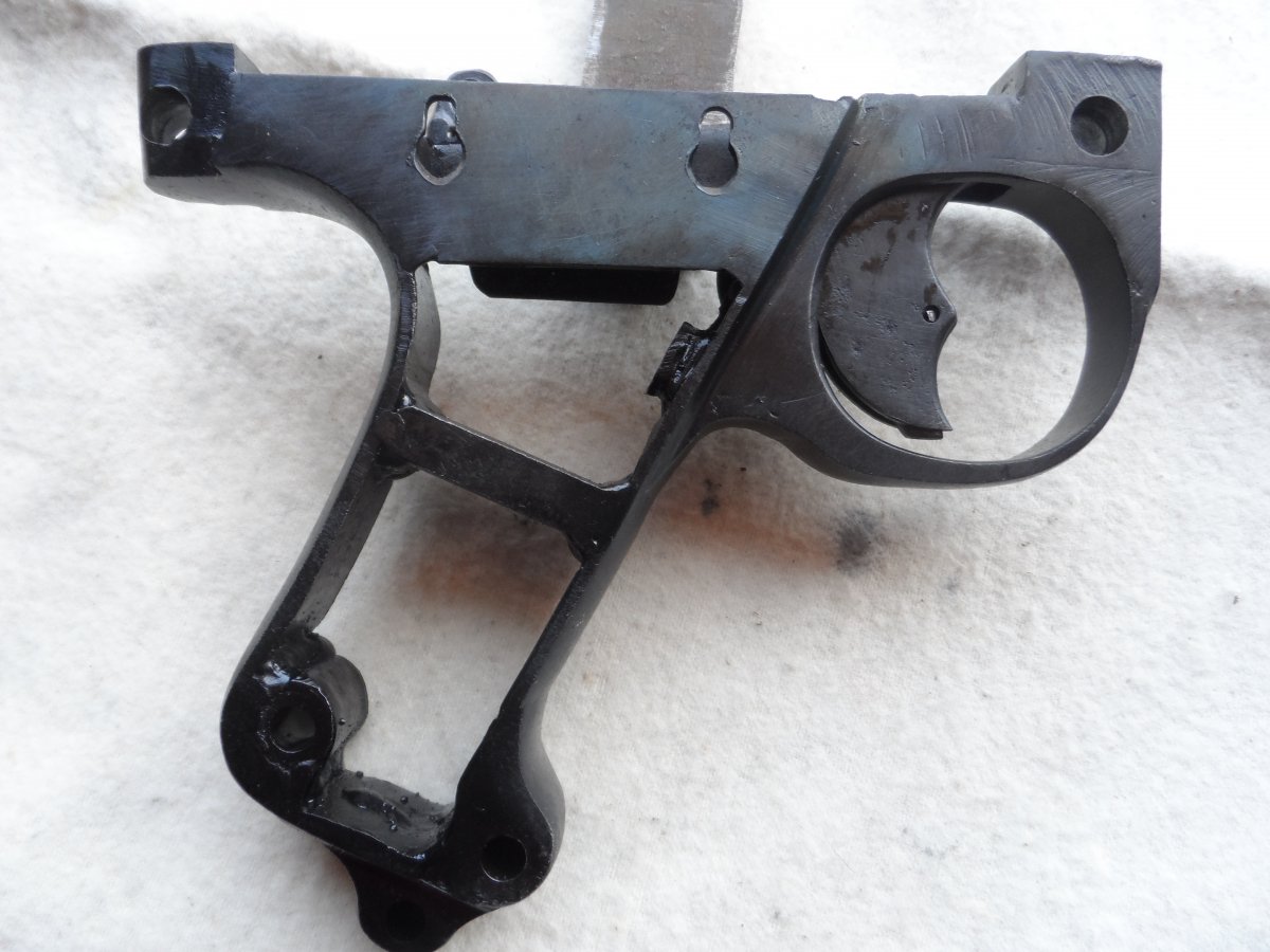

    Приветствую народ честной! на данном этапе моего проекта практически готовая рукоять,деревянные накладки (буковые) запорол,планировал делать из бакелитовой стружки+эпокситка,но подогнали кусок бакелита толщиной 2см.,распущу пополам и буду мучать,очень крепкий материал. Подпружинил спусковой крючек,работает.Варил прицельную планку на свое место,ужасно получилось, вертикально ровно стояла а когда ложится,то раком становилась,буду переделывать,оказалось не так просто - бывают и грустные моменты))) SAM_9064.JPG SAM_9065.JPG SAM_9069.JPG

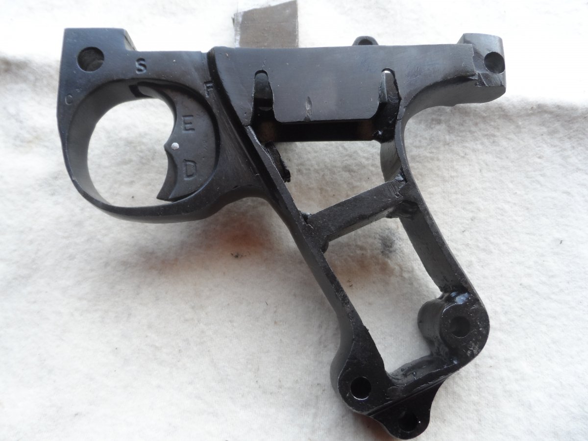

    Всем привет! продолжу тему маленьким отчетом - закончил и заворонил рукоять,прошу ув.сообщество дать оценку по 5-ти бальной системе,на сколько у меня получилось (только честно,для меня это важно) с уважением кто в теме! SAM_9100.JPG SAM_9101.JPG

  14. Helmut Hesler
    Helmut Hesler Leutnant
    1.181
    LITHUANIA
    Тройка по рукояти.

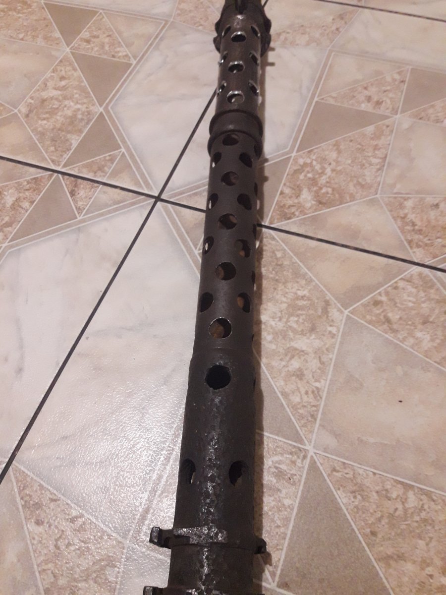

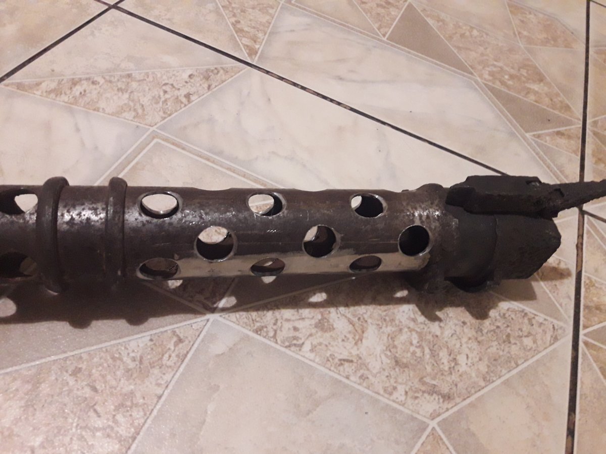

    Кам'янське

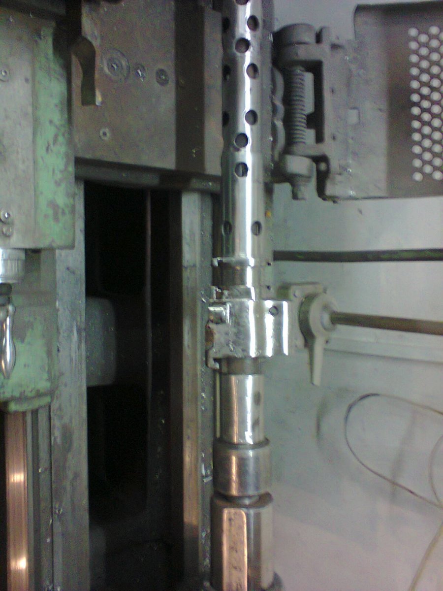

    Если такая тема пошла, то прошу Ув.Камрадов оценить и моё рукоблудие! Кожух был сильно плох( не спасти).Вварил посредине трубу, разметил, просверлил.Хомут и держатель сошек осталось прихватить и на мой взгляд вроде ничего так девайс. Ещё бы и застарить как то до раковин.

    614
    Не плохая работа! Видна шлифовка лепестковым диском в ручную...Желательно пройти все на гриндере и выровнять перепады от лепестковой обработки..
    Криос, F.O.Mozer та Моби_002 подобається це.
  18. crx1991
    crx1991 Stabsfeldwebel
    614
    В лучшем варианте использовать простой токарный станок...Кожух, коробку и прочее можно выточить в заводской размер.
    Dron.istorik, Лесной комар, Криос та 9 іншим подобається це.
