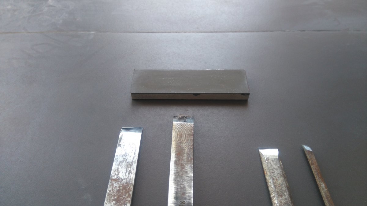

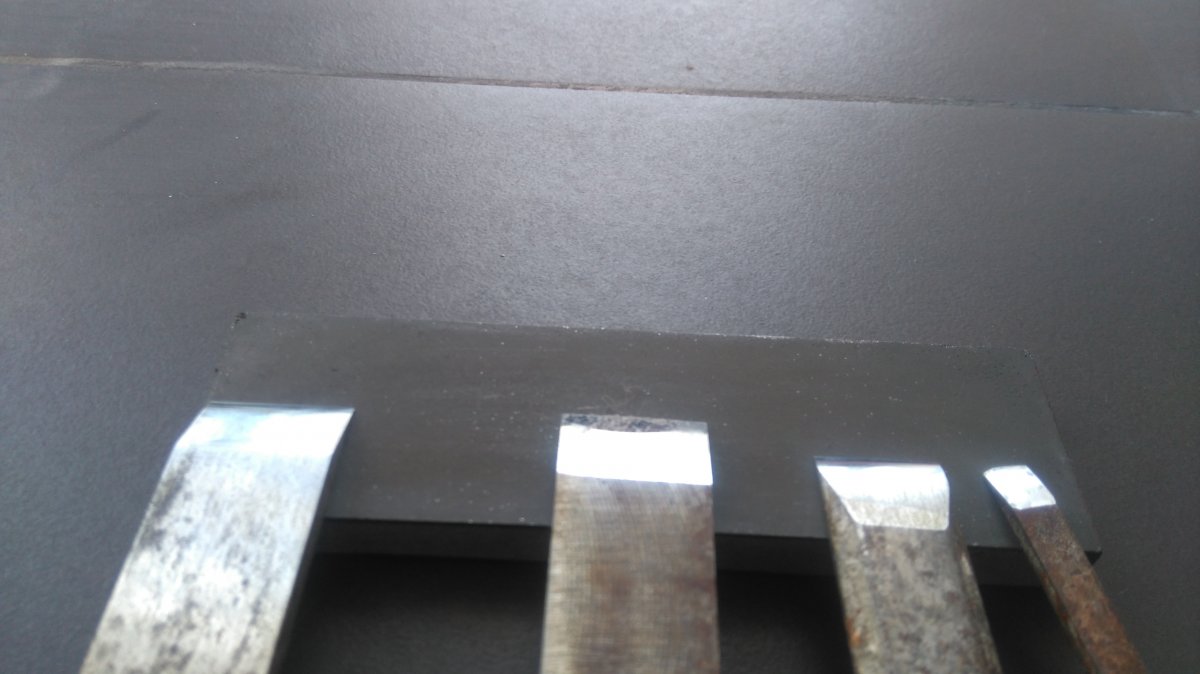

    Потом на алмазном двусторонний 5/0, после него стаместка уверено бреет предплечье : DSC_0988.JPG DSC_0989.JPG

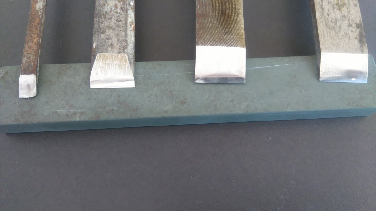

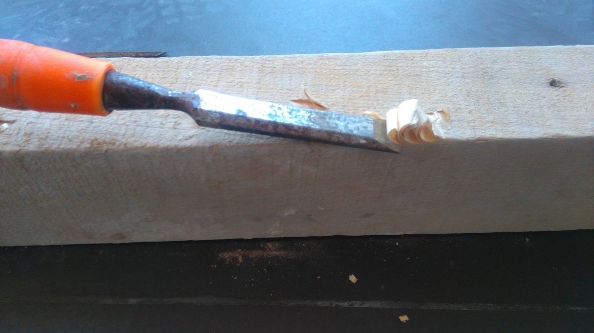

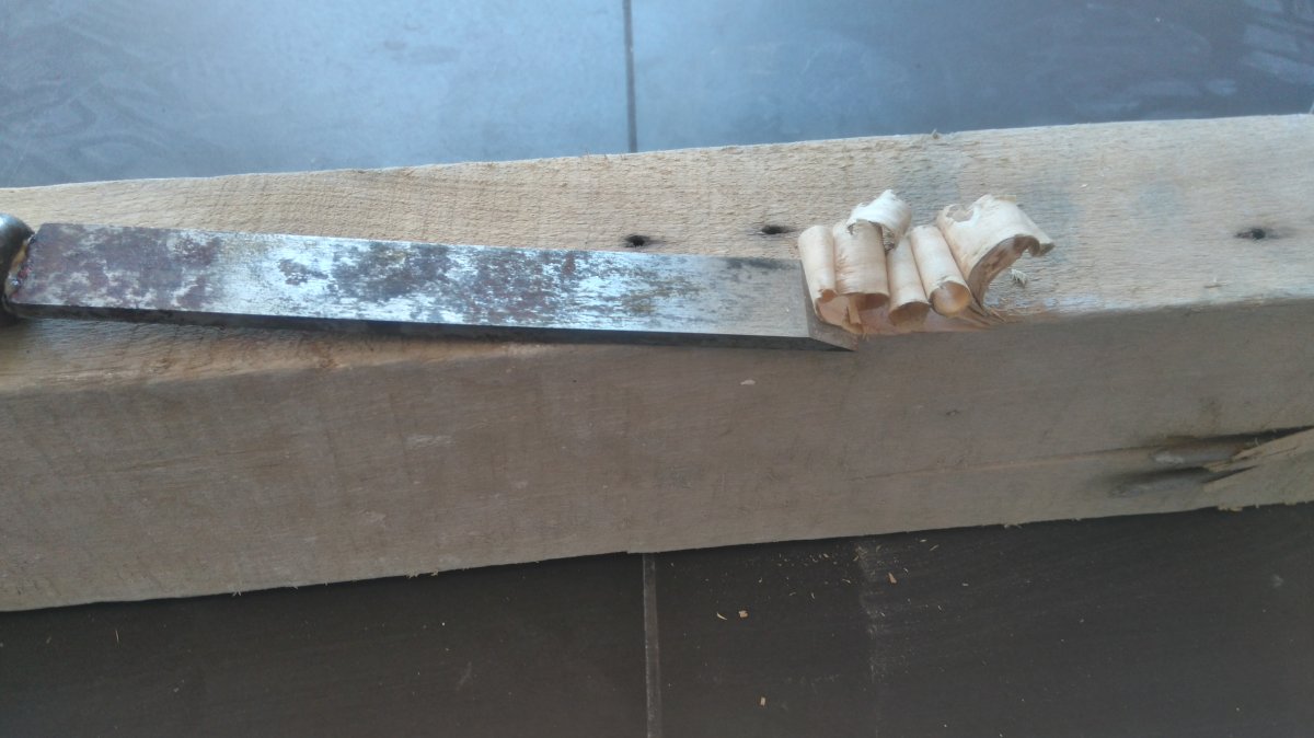

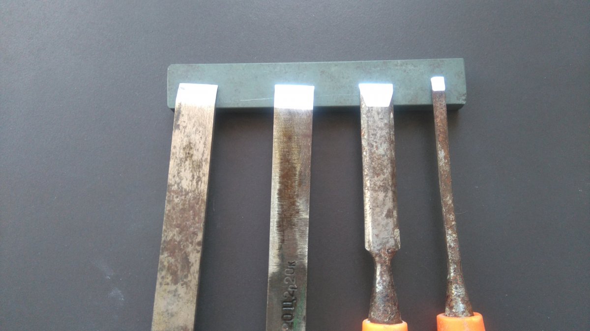

    Зачастую очень удобно сформировать на спуске стамески точилом вогнутость.При чём не на всю ширину, а так чтобы оставалась приличная полоса металла на рк и такая же на верхней грани спуска (можно вообще металл "пятном" посередине спуска выбрать).Смысл этого действия- уменьшаем площадь контакта лезвия при ручной заточке )надо меньше снимать металла руками),+ ко всему очень удобно базировать при ручной заточке спуск стамески на плоскости камня по двум оставшимся полоскам металла.Получается как на бритве- контакт на полосе рк, и контакт на полосе обушка.
