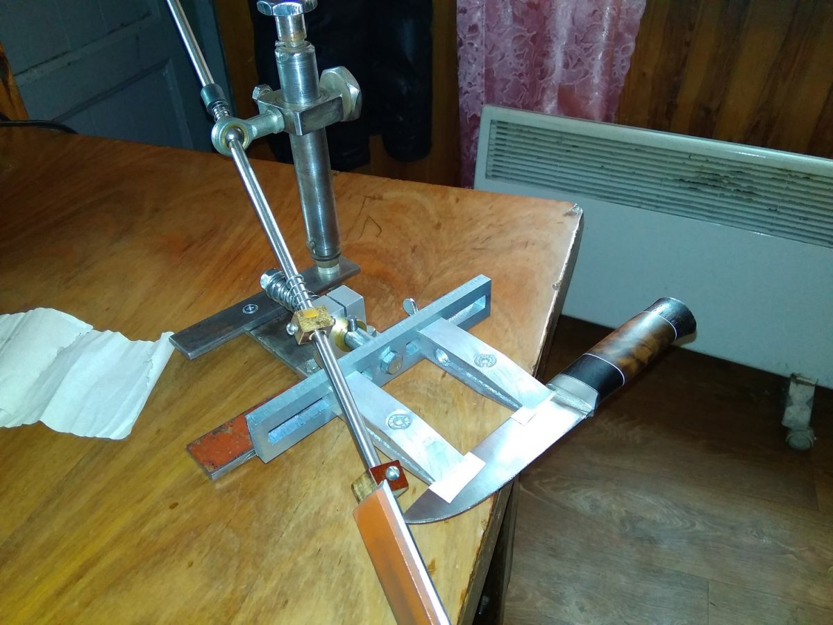

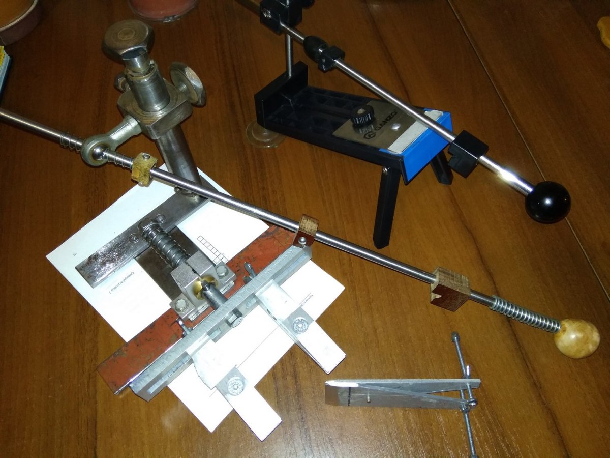

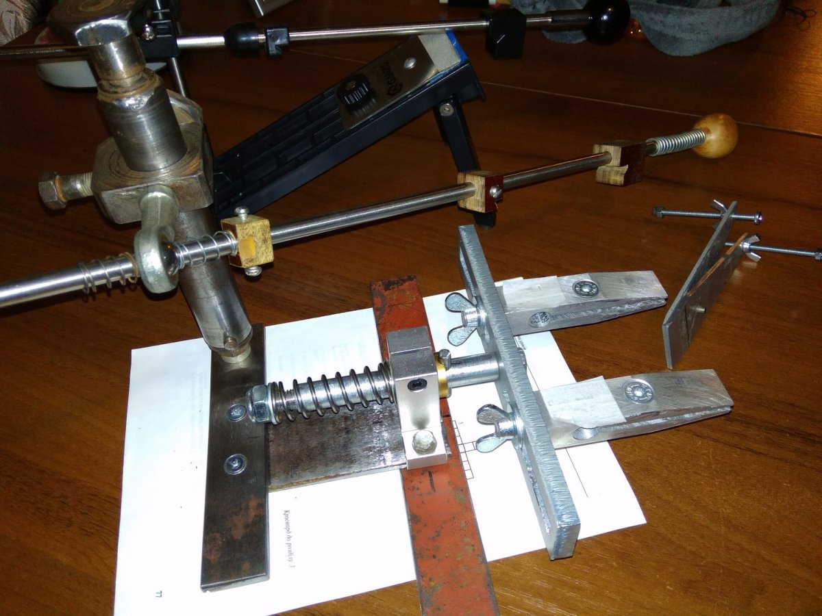

    Гострив на китайському клоні. Зараз завершую з поворотним механізмом, вже гострив. Також вручну, з костилем.
    Talyani та ViktorKux подобається це.
  15. ViktorKux
    ViktorKux Oberstleutnant
    3.054
    Ukraine
    Мечтаю о таком агрегате но вот только руки (деньги) не доходят. С ув

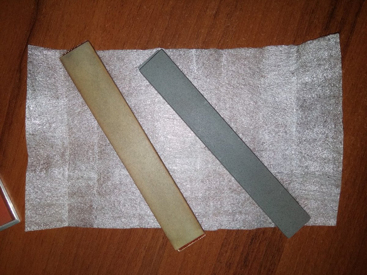

    Лівий Вашита Lily White, правий 1000, забув назву. Але після Індії файн - Вашита. Брав до речі тут в пана Asgard
    Talyani, apnea та ViktorKux подобається це.
  19. ViktorKux
    3.054
    Ukraine
    Красивый камушек, однородный. Рез наверно после такого камня изумительный. С ув
    Otryta подобається це.
