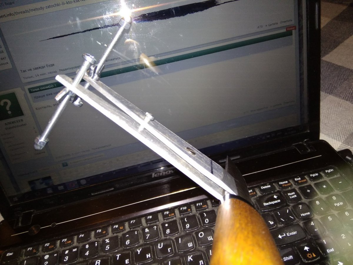

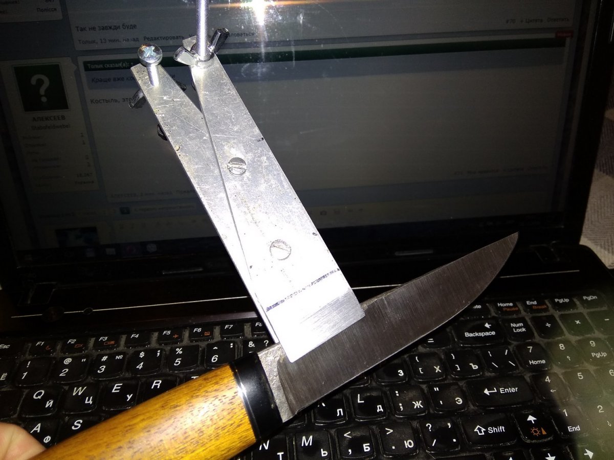

    Краще вже костиля зробити
    ViktorKux подобається це.
  22. АЛЕКСЕЕВ
    АЛЕКСЕЕВ Oberstleutnant
    29.554
    Костыль, это что?
  23. Толык
    Толык Oberleutnant
    27
    55
    1.569
    Полісся
    Приспособа для утримання кута при заточці

  25. Толык
    Толык Oberleutnant
    27
    55
    1.569
    Полісся
    Так як і на звичайній точилці - кутомір і регулювання
    apnea та ViktorKux подобається це.
  26. ViktorKux
    ViktorKux Oberstleutnant
    3.073
    Ukraine
    Спасибо, давно засматриваюсь на разного рода точилки но вот как то до сих пор и неопредлелился.
    Костыль мне нравится пока больше всех из-за возможности использования с разными камнями и с работой на сланцах. С ув
