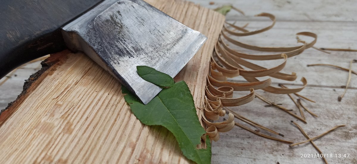

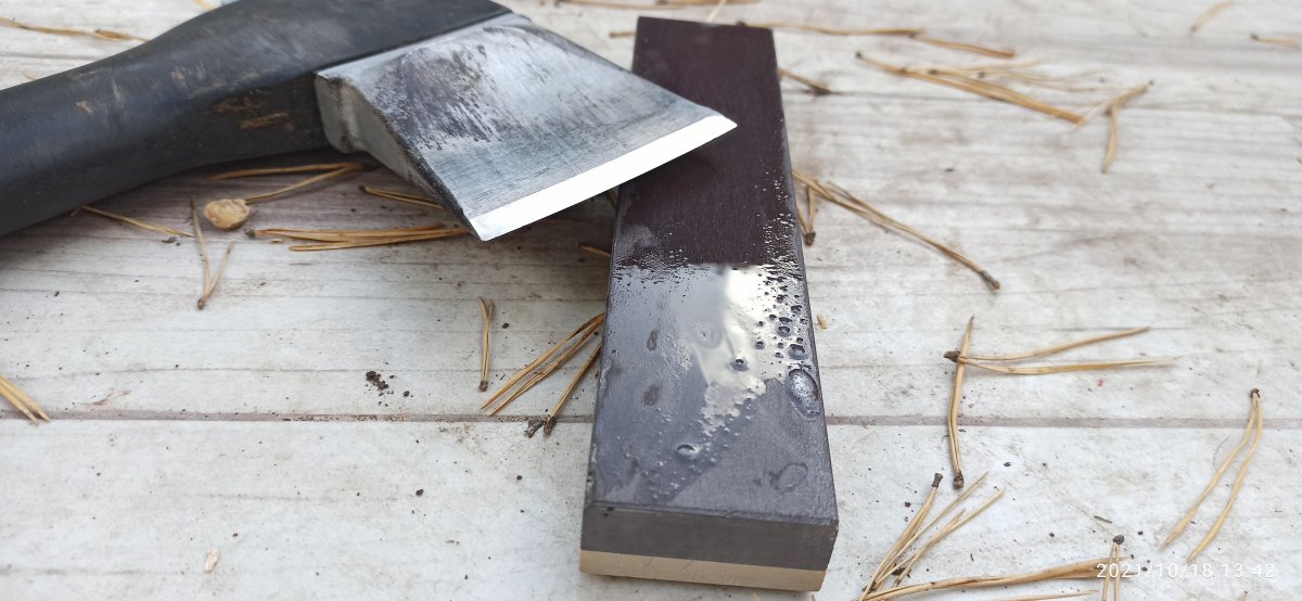

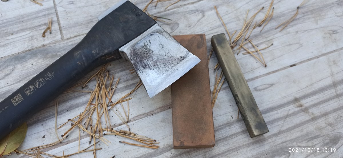

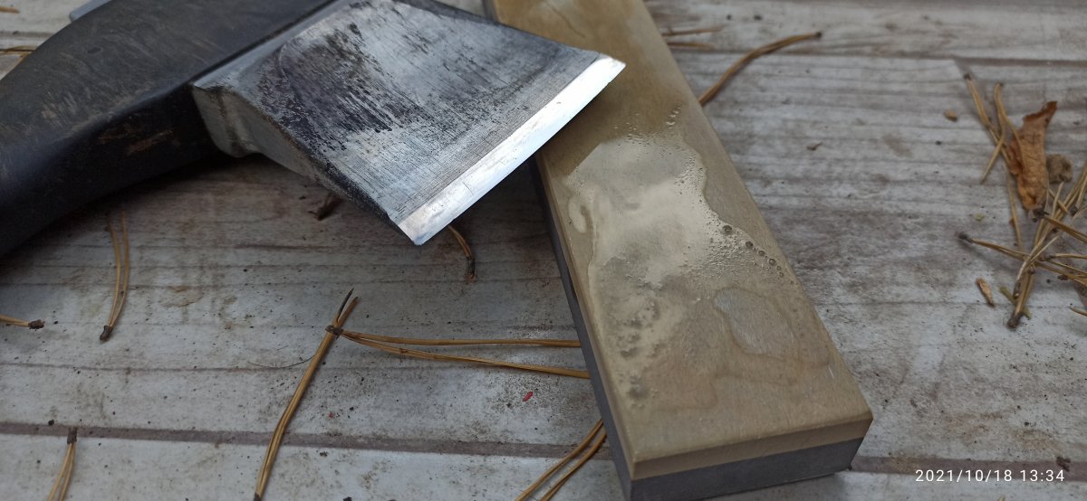

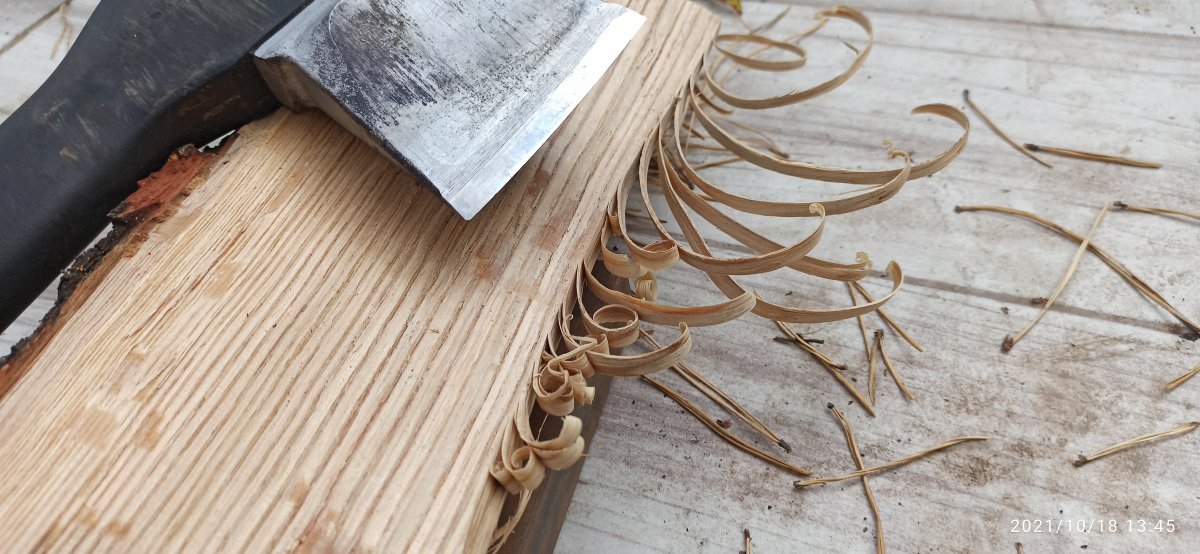

  9. ViktorKux
    ViktorKux Oberstleutnant
    3.073
    Ukraine
    Отопительный сезон не за горами и я решил подточить свой колун )))
    Сколы убрал и вывел кромку на ОА ,а финиш решил сделать на двустороннем бельгийце . С УВ
    IMG_20211018_131903.jpg IMG_20211018_133414.jpg IMG_20211018_134222.jpg IMG_20211018_134530.jpg IMG_20211018_134749.jpg
    prust, votaga, Buckk та ще 1-му подобається це.
