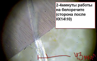

    Работа белоречита :
    Otryta та fgj83 подобається це.
  8. ViktorKux
    ViktorKux Oberstleutnant
    3.073
    Ukraine
    На последнем фото видно симпатичный микрозупчик на кромке , не каждый финишник так может .

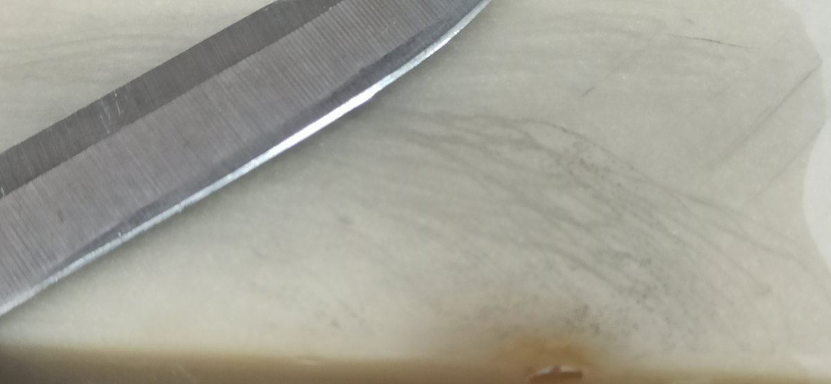

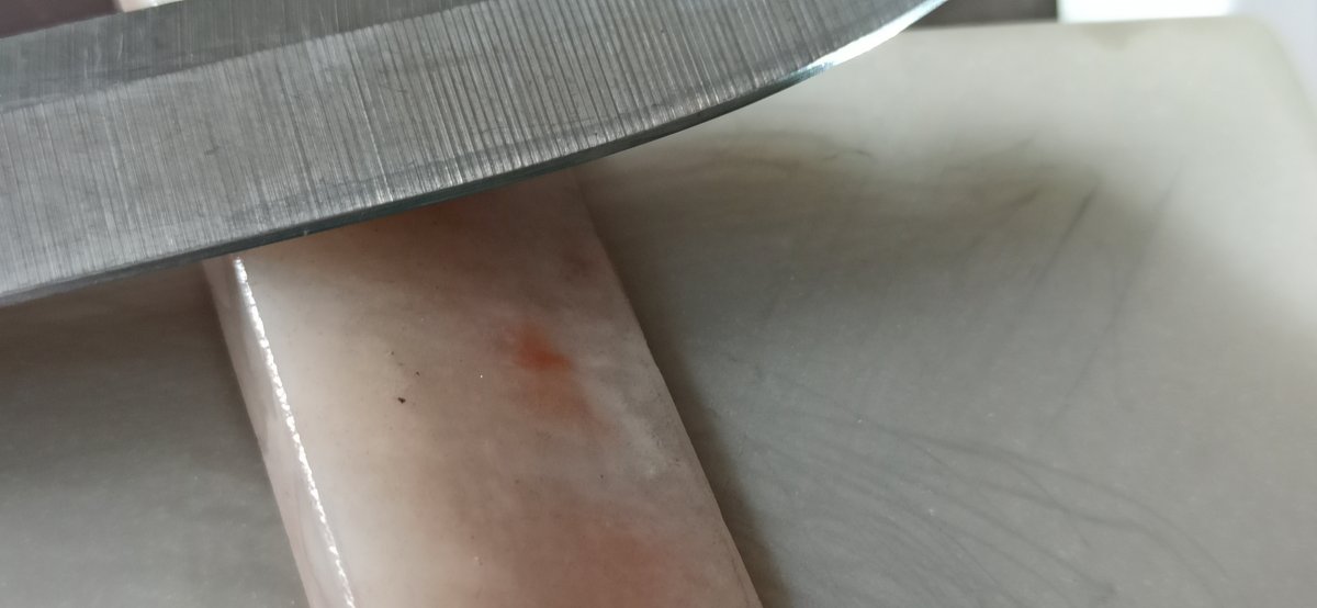

  18. ViktorKux
    3.073
    Ukraine
    У меня не получается белоречитом заменить Арк и наоборот , для меня это апсолютно два разных камня и работают они апсолютно по разному ) вот даже фото сделал .
    Арканзас это чисто точильный камень ( он снимает металл и нарезает риску )
    Белоречит скорее доводочный , он минимально снимает металл и формирует отличный микрозубчик на кромке . С УВ
