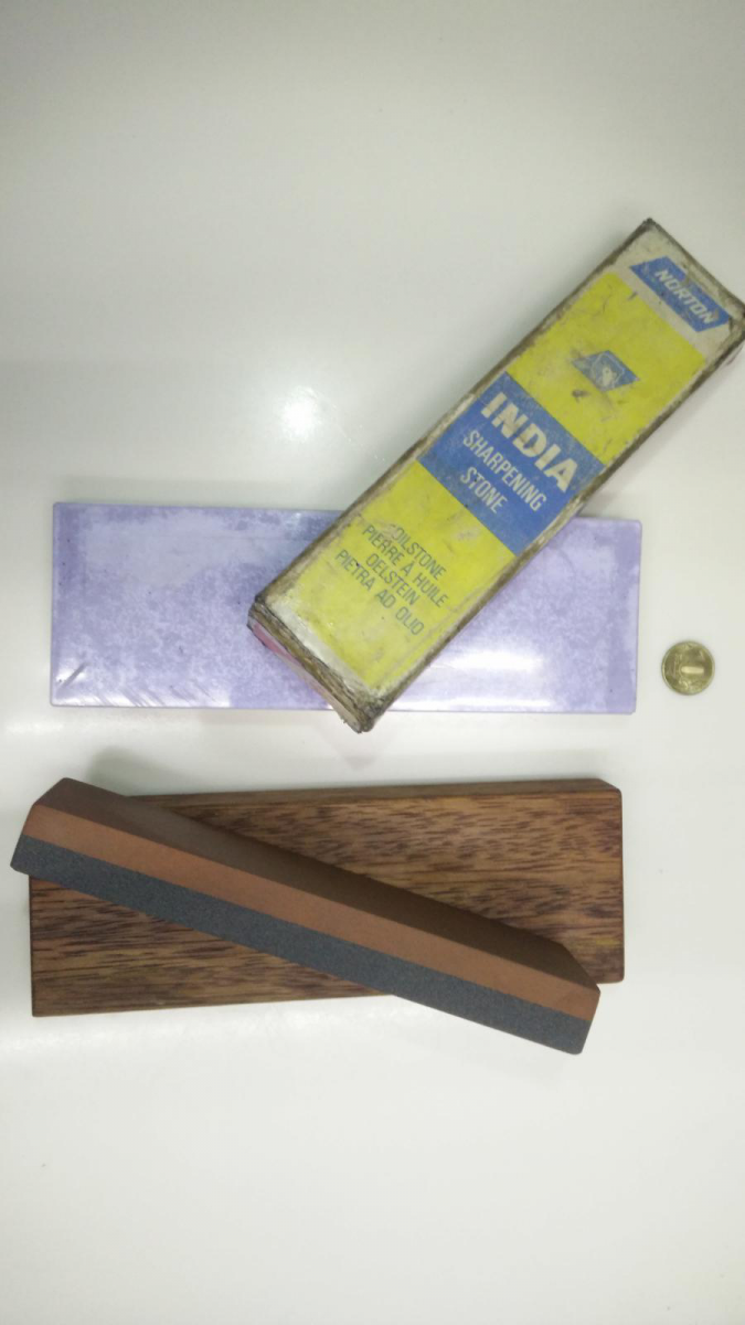

    Всех приветствую, приобрёл вот Вашиту. Лиля. Ещё не пробовал, нечего пока, всё острое) Может кто подскажет, даст рекомендации, как лучше всего её применять?

    Не, не тот случай. Ну какая суспензия на вашите?! И конечно же вашита - чисто масляный камень. Ничего нового - олеинка, оливковое масло, уайтспирит без запаха тоже можно использовать, особенно ни финишных этапах.
    Кстати где камушек брали?
