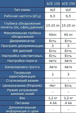

    а как насчёт радио- пунктов?
    по каким функциям гарретт айс 250 лучше айса 150- ого? он вроде больше на " войну" подходит?
  7. Strike911
    Strike911 Stabsgefreiter
    111
    Крым
    Приборы между собой идентичны, отличие только в пинт поинте, что не мало важно в поиске.
  8. Ivashka_96
    Ivashka_96 Obergefreiter
    92
    Висагинас, Литва
    тоесть впринципе без разницы какой брать?
  9. Strike911
    111
    Крым
    Как то так...
