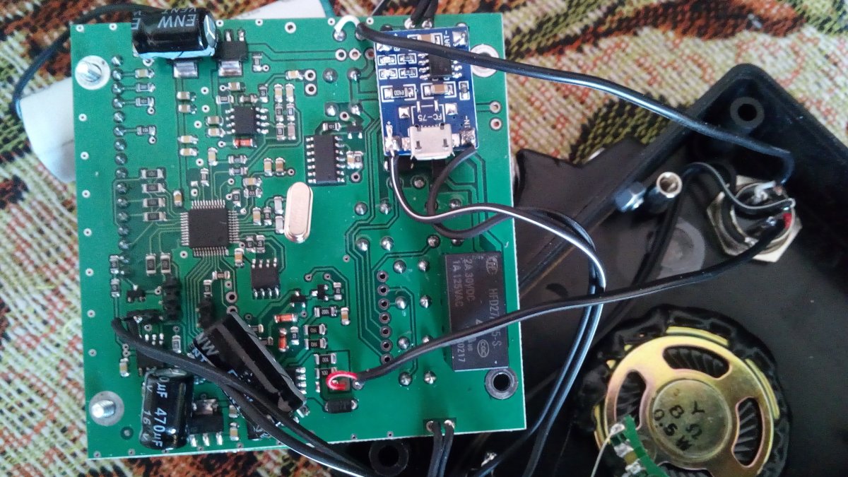

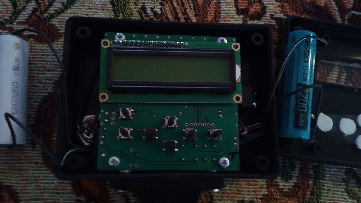

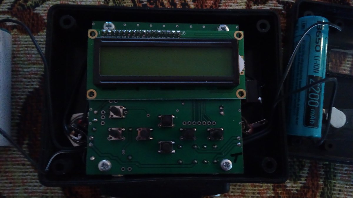

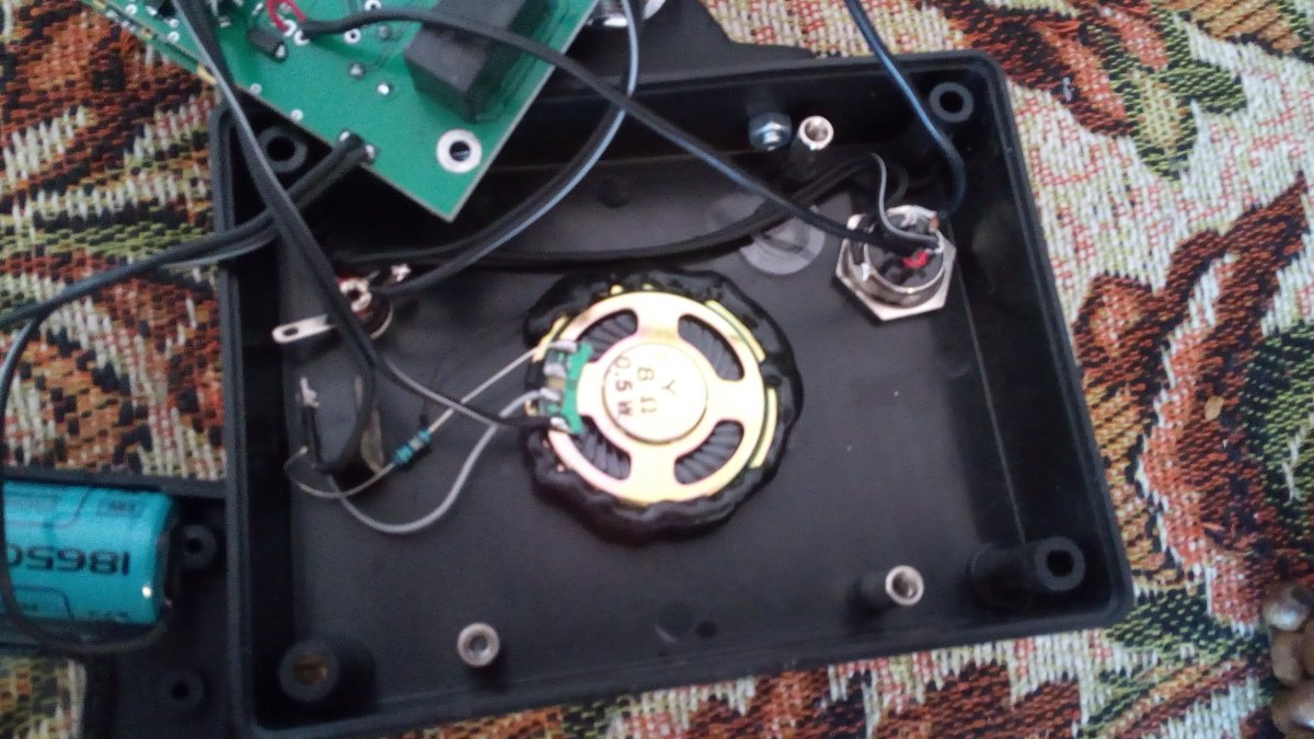

    Начитавшись этой темы, разобрал блок, провода экранированные, пайка аккуратная, провод от катушки 6 мм (в остальном я не силен, могу сказать только то, что визуально видно), по минусам - не положили пробку на задний конец штанги - набрал земли внутрь(вырезал пробочную от бутылки), не очень нравятся крепления колен штанги на "барашках"(поставлю обычные зажимные муфты), но основной минус - из-за аккумуляторов в блоке, один из них, при закручивании винтов на корпусе, давит на плату с дисплеем и пропадает отрисовка 2-х рядов точек в нижней строке. При отпуске винтов остается щель в корпусе до 1-го мм.(одел тонкое резиновое кольцо, сделаю каплевик). По работе вроде все норм. По поводу цены у мастеров - это тема отдельная... Сам мастер, но немного в другой сфере, и меня тоже иногда удивляют цены в некоторых регионах... и да, написал я случайно...

    Если можно сделайте фото разобраного блока!Заранее спасибо
  8. monkkua
    monkkua Oberschütze
    Житомирская обл.
    Да пожалуйста, только снимал на телефон, сорри... IMG_20170804_183952.jpg IMG_20170804_184005.jpg IMG_20170804_193049.jpg IMG_20170804_193109.jpg
