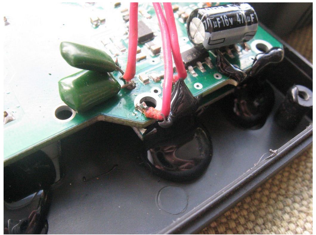

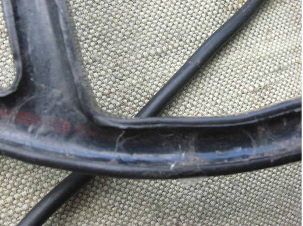

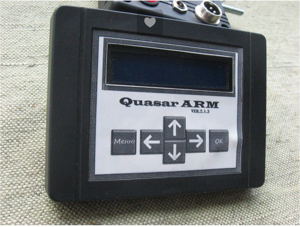

    Начитався відгуків про "Деловеру" та й не тільки начитався, довелось потримати в руках їхнього Квазара (колега купив) так от, я б нікому не радив купувати прилади їхнього виробництва...Звичайно, можливо це тільки одиночні випадки і не всі прилади глючені та халтурно зроблені, але суджу по тому, що сам бачив...З пов.

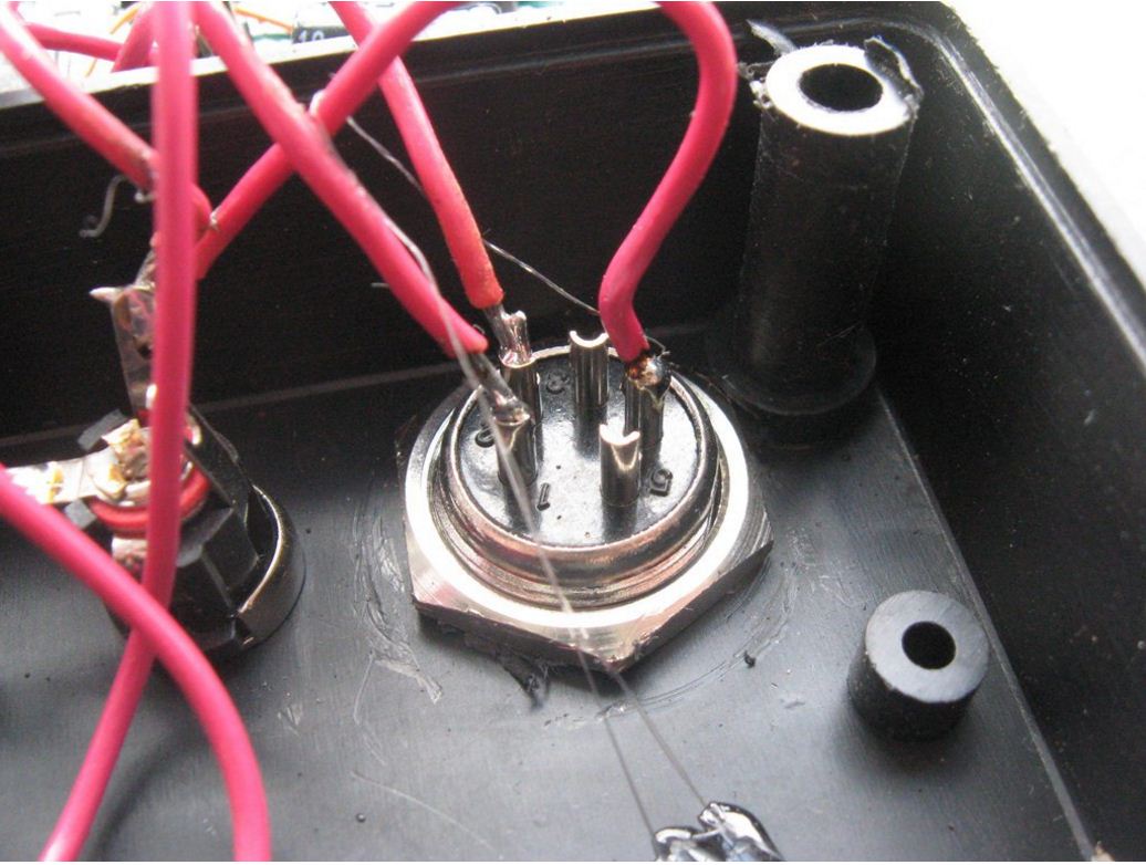

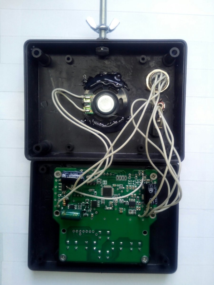

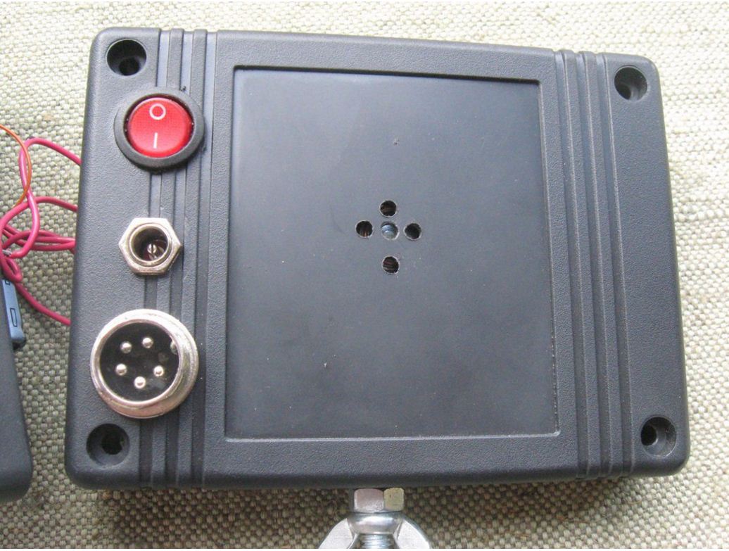

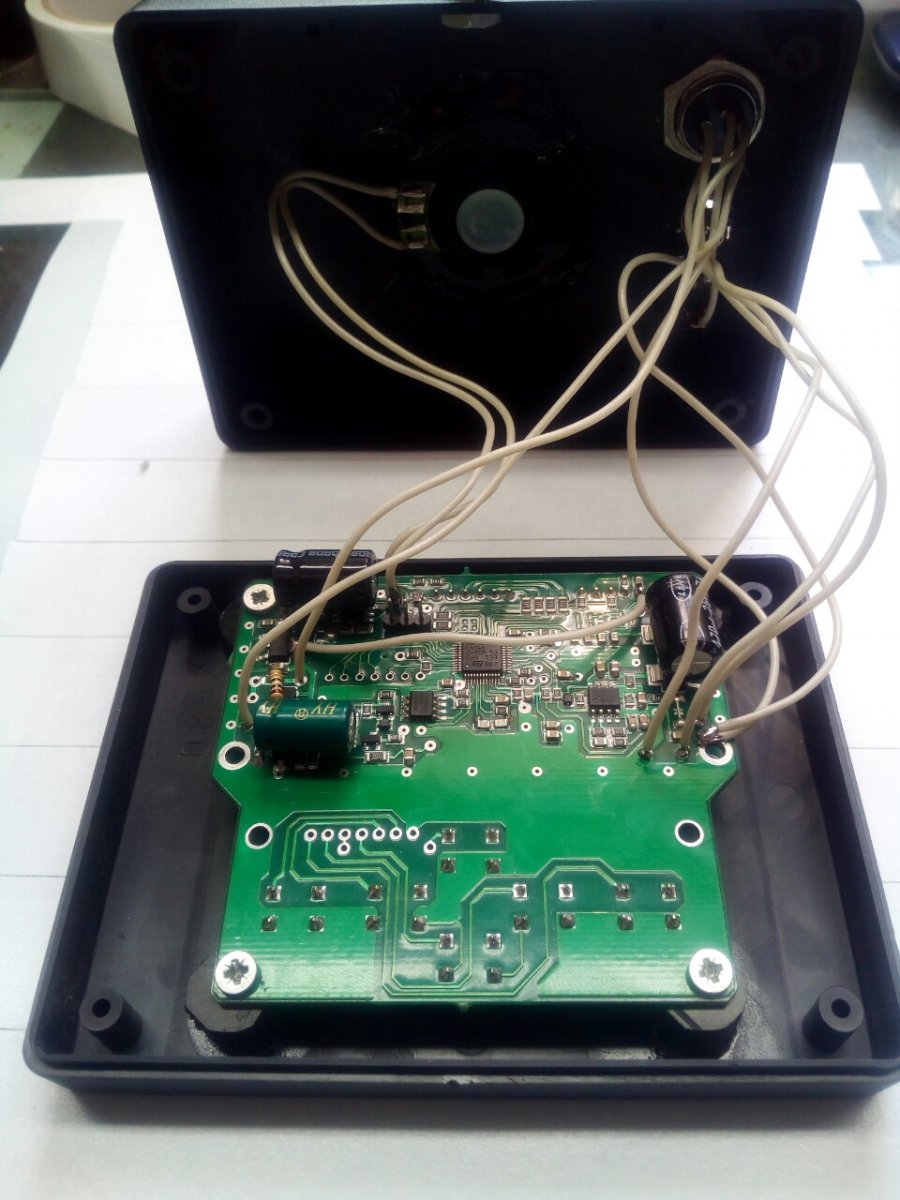

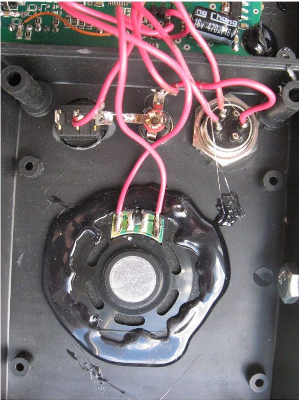

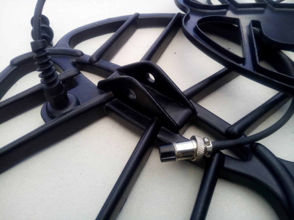

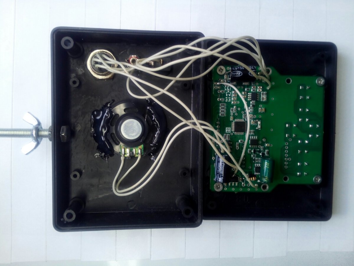

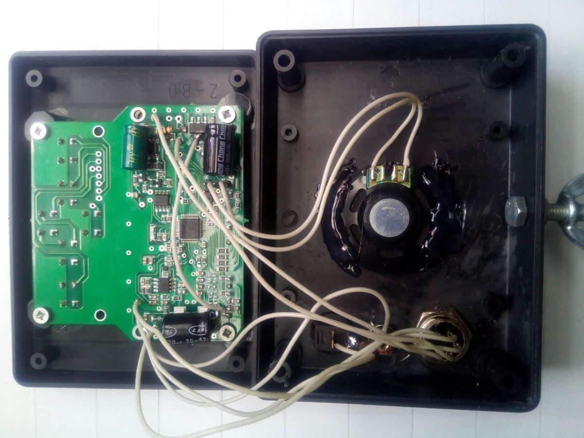

    покажите внутри блока...на термоклее? гермоввод должен быть в поле Тх...датчик так и заливаете в "защиту"с дальнейшим приклеиванием "ушей"? после Ваших приборов у людей мнение о Квазаре не ахти,а прибор достойный!
    Вован Чик, agamiksis, SirEdmund та ще 1-му подобається це.

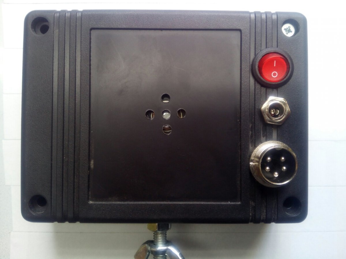

  4. evgenyj
    evgenyj Oberschütze
    39
    Приборы , которые представлены на этих фото и описании достаточно хорошие и по качеству и по показателям , бывали случаи , когда клиенты по незнанию сбивали настройки и не могли сами настроить , даже писали негативные отзывы , но потом разобравшись или созвонившись с сервисным центром проблемы быстро решались.
    возможно , у вашего друга какой то другой прибор или точно такой , как представлен здесь?
    Полностью согласен , что прибор достойный . А почему вы говорите , что после наших приборов у людей мнение не ахти? Мнение об этих приборах хорошее , есть даже несколько видеообзоров от клиентов ( не говоря об отзывах) Внутри блока на термоклее только динамик. Гермовод на новых катушках в поле ТХ , уши не приклееные , а цельные с корпусом

    Ось такий прилад в колеги і справа зовсім не в збитих налаштуваннях...детальніше можна буде сказати після діагностики незалежним майстром. Звичайно, я Вас ні в чому не звинувачую, кожен може помилятись, а головне - може виправлятись і критика повинна цьому сприяти.

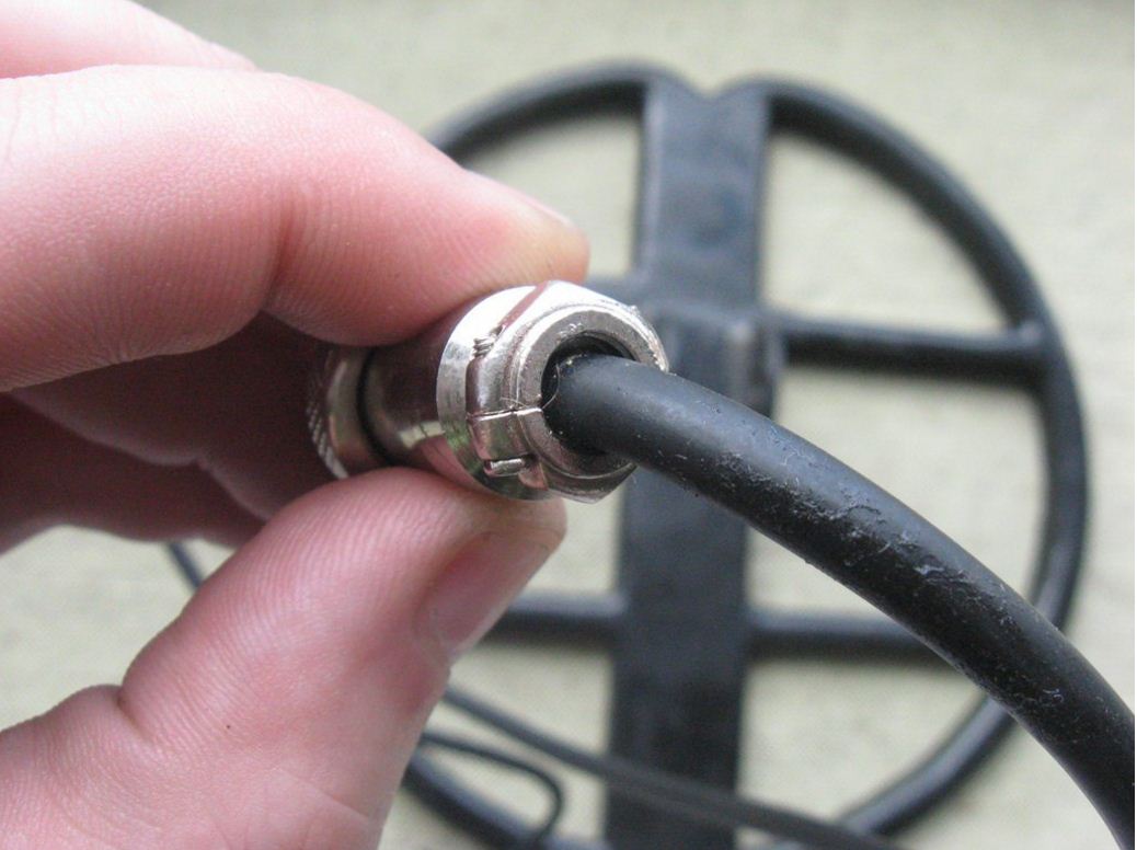

    покажите фото внутри блока...если выпускаете обновленную версию,покажите новые фотографии...какой провод используете от датчика к блоку?

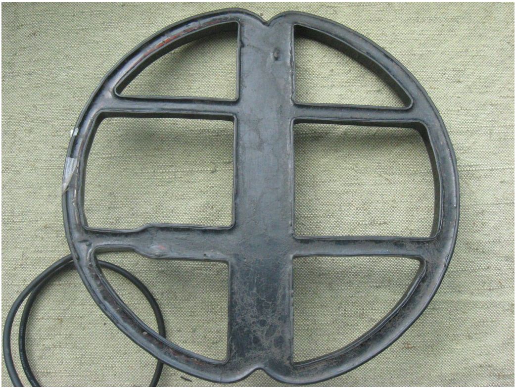

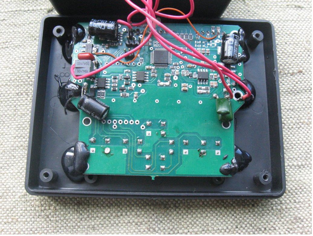

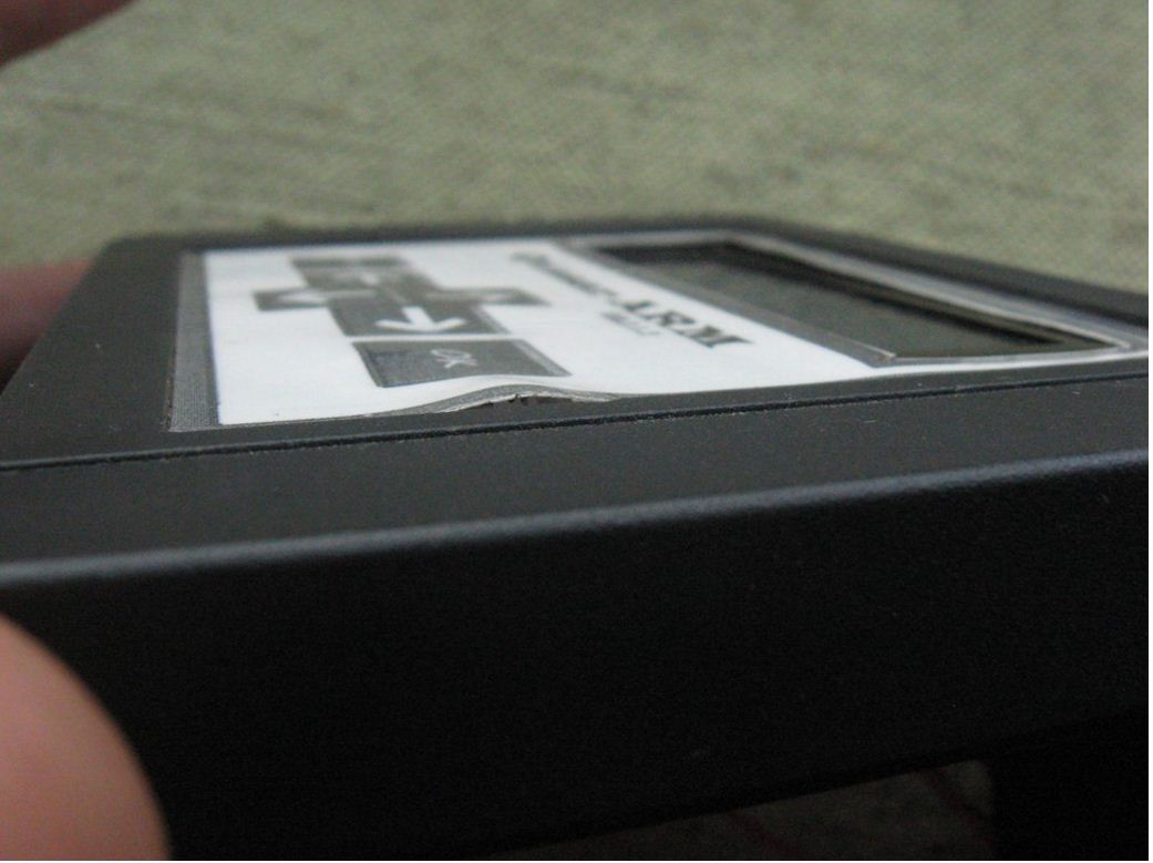

  8. ruslanMRF
    ruslanMRF Obergefreiter
    96
    Полтавська область

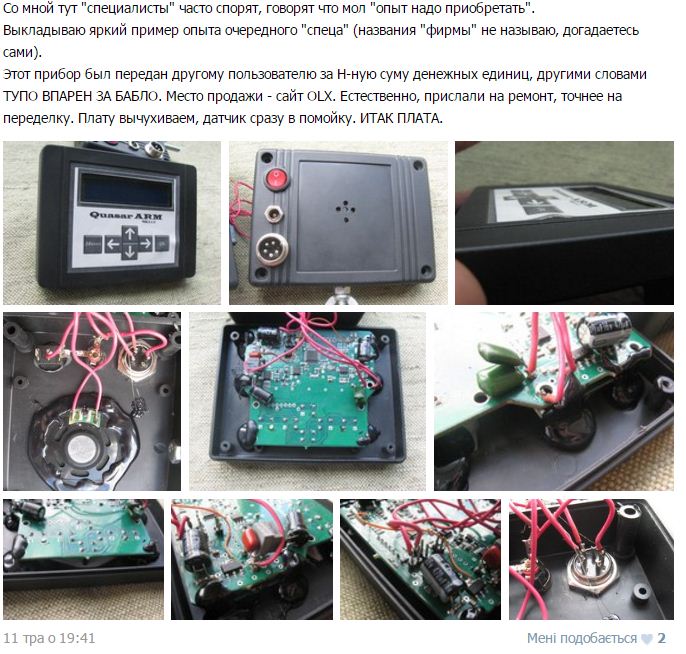

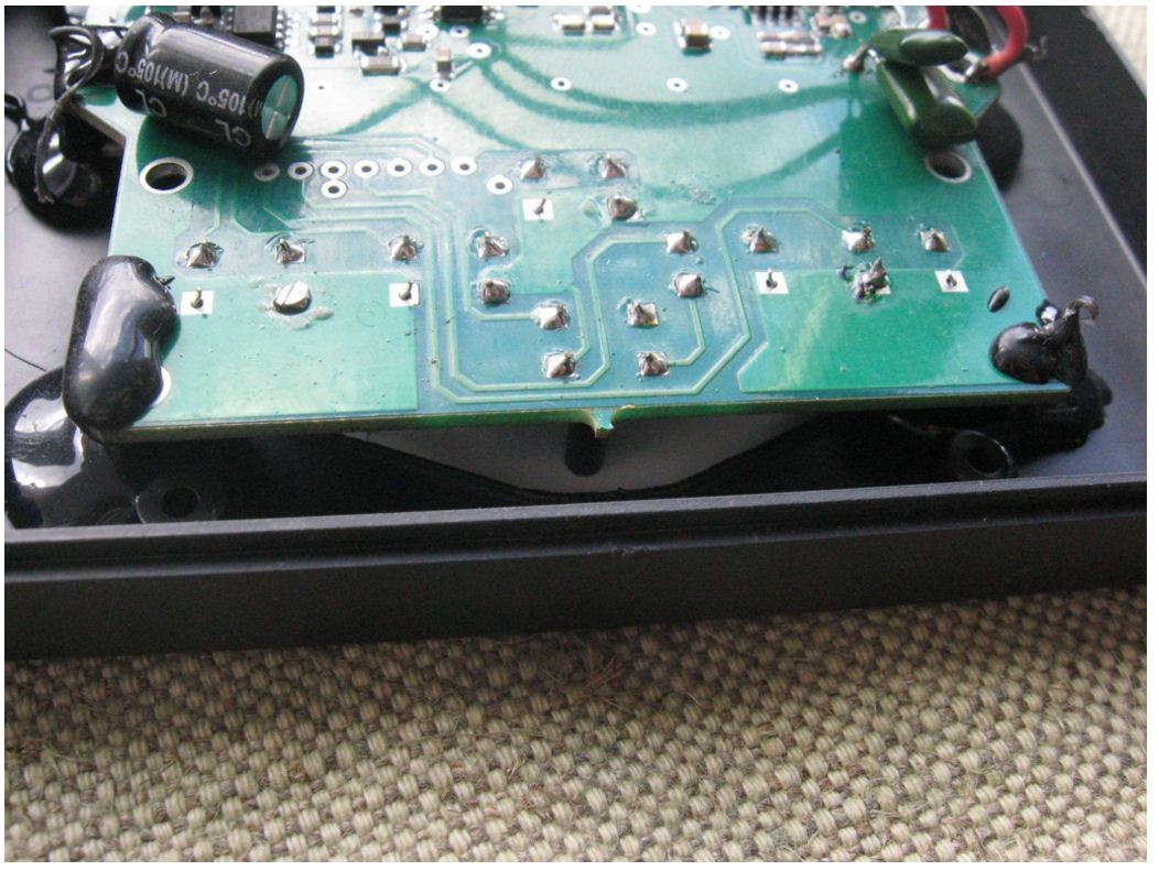

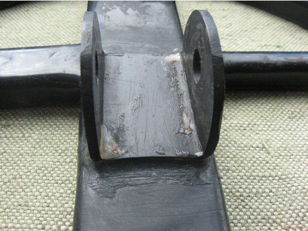

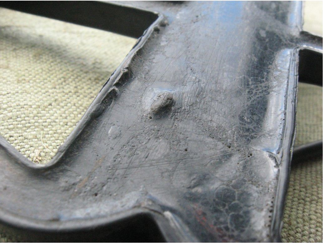

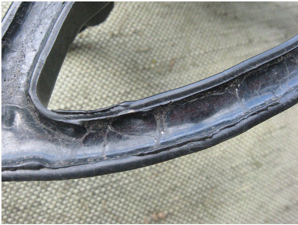

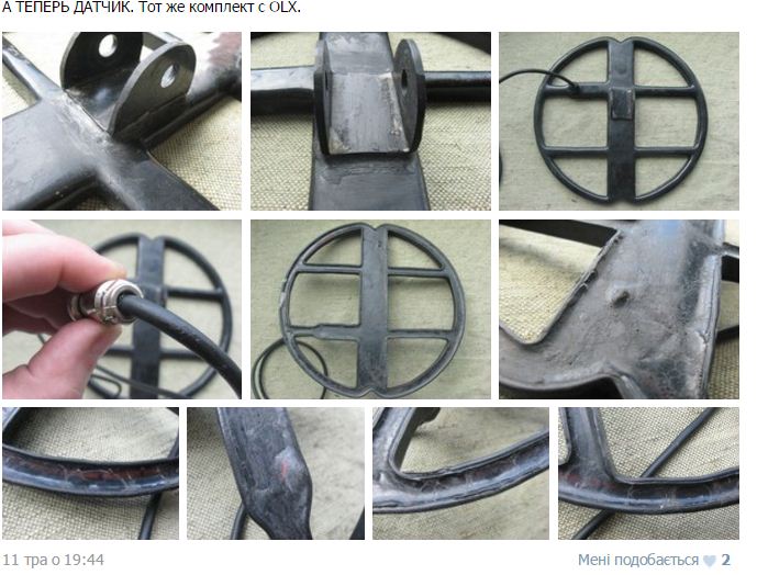

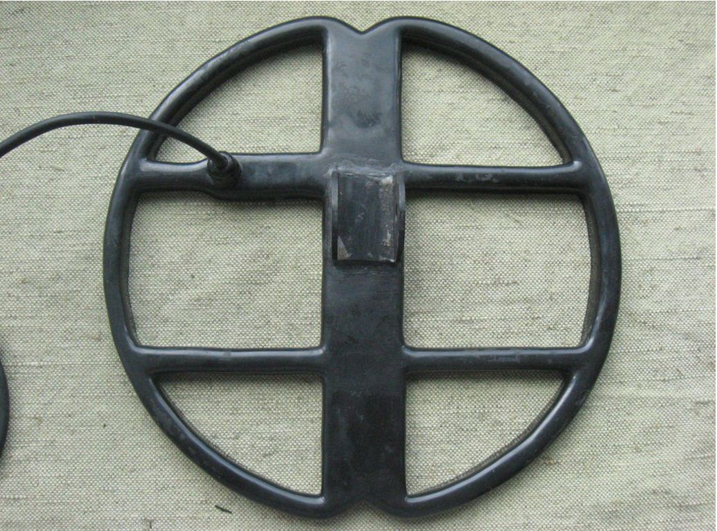

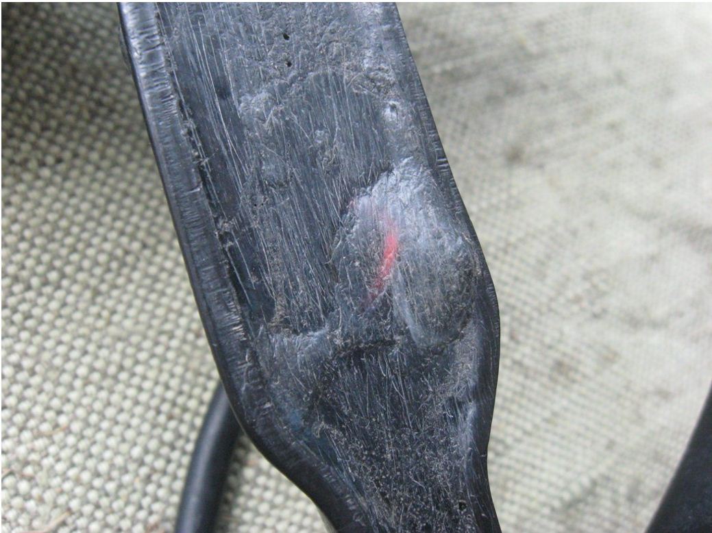

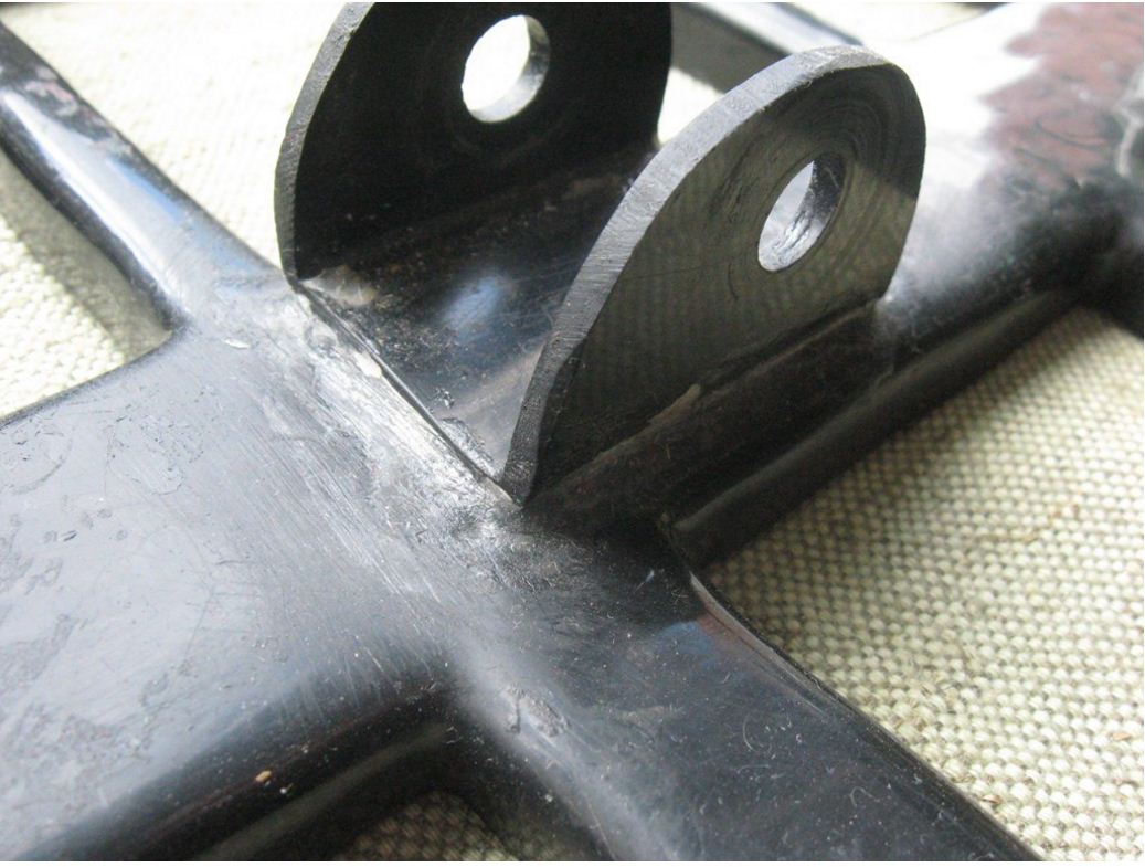

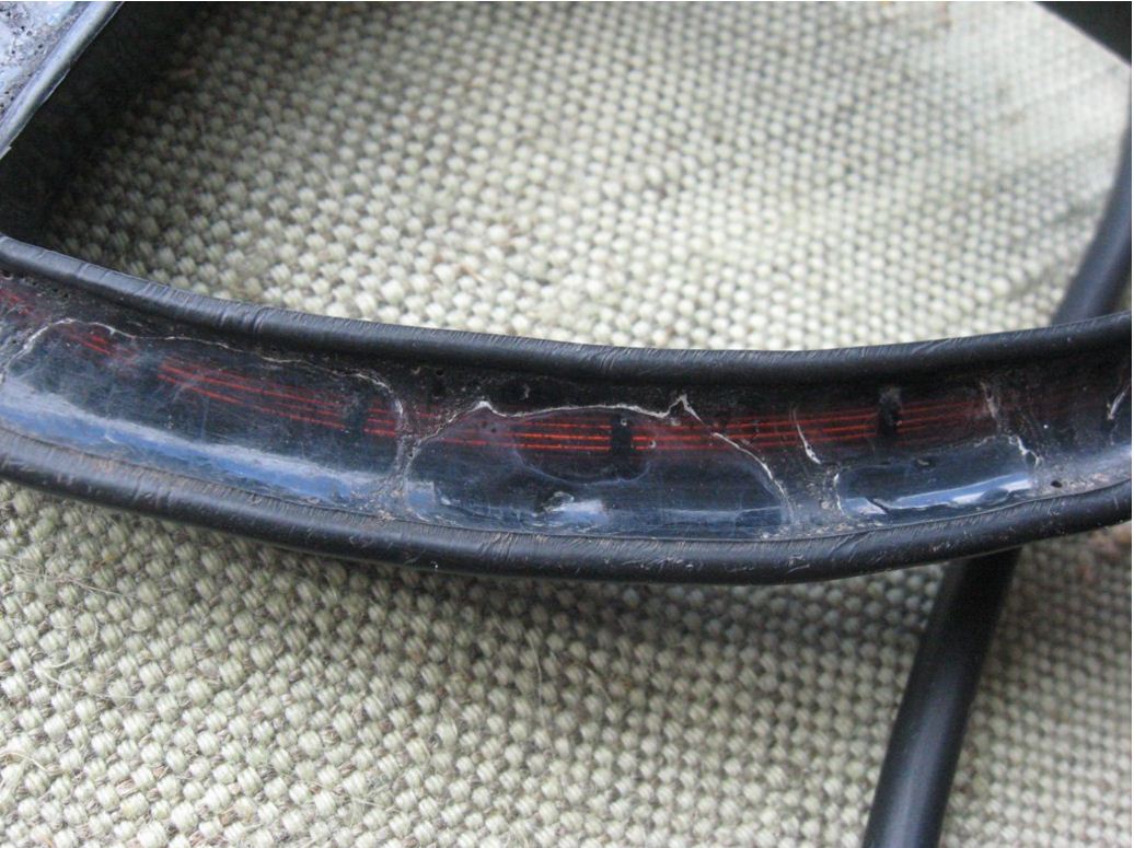

    Небольшой обзор: д1.JPG д2.JPG д3.JPG д4.JPG д5.JPG д6.JPG д7.JPG д8.JPG д9.JPG д10.JPG д12.JPG
    Вован Чик та Станислав Шувалов подобається це.

    Все фото не мои взяты с контакта , человеку пришел на ремонт такой прибор он выложил обзор.

  11. Станислав Шувалов
    Станислав Шувалов Oberschütze
    48
    Кривой рог
    Вроде и хорошо что в обсуждениях...только тему надо назвать: "Обсуждение приборов от Деловера"

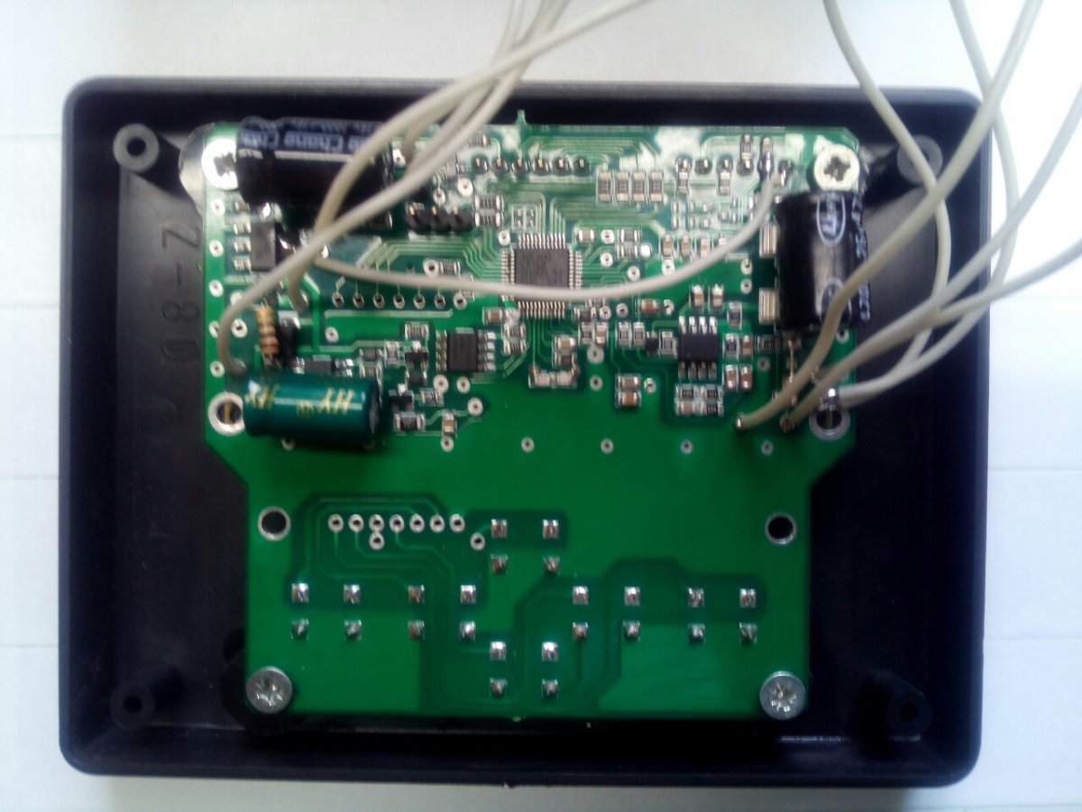

    По постам видно що Ви хочете продати тут не один пробор, то виложіть краще внутрянку блока як все там спаяно ( так тут роблять більшість хороших майстрів) і відео з копу 15-20 хв як веде імено Ваш прибор себе на копі. І напишіть модератору хай перейменує Вашу цю тему в обговореня і зробіть нову тему по продажах в відповідному розділі:rolleyes:
  13. SirEdmund
    SirEdmund Stabsgefreiter
    307
    Україна, Львів
    Але ж Ви не будете заперечувати, що вони обидва Вашого виробництва?

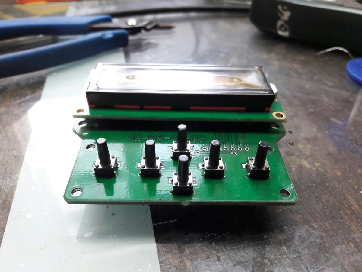

  14. evgenyj
    evgenyj Oberschütze
    39
    несколько месяцев назад те приборы действительно производили для нашего магазина , но после первых отзывов , производство остановилось , были заменены люди , которые занимаются приборами , выдвинуты ряд требований к новым приборам и сейчас постоянно ведется работа по улучшению качества , на сегодняшний день много положительных отзывов от клиентов , есть также несколько видеобзоров от покупателей .

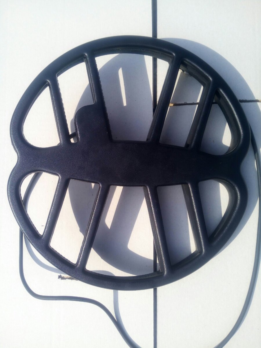

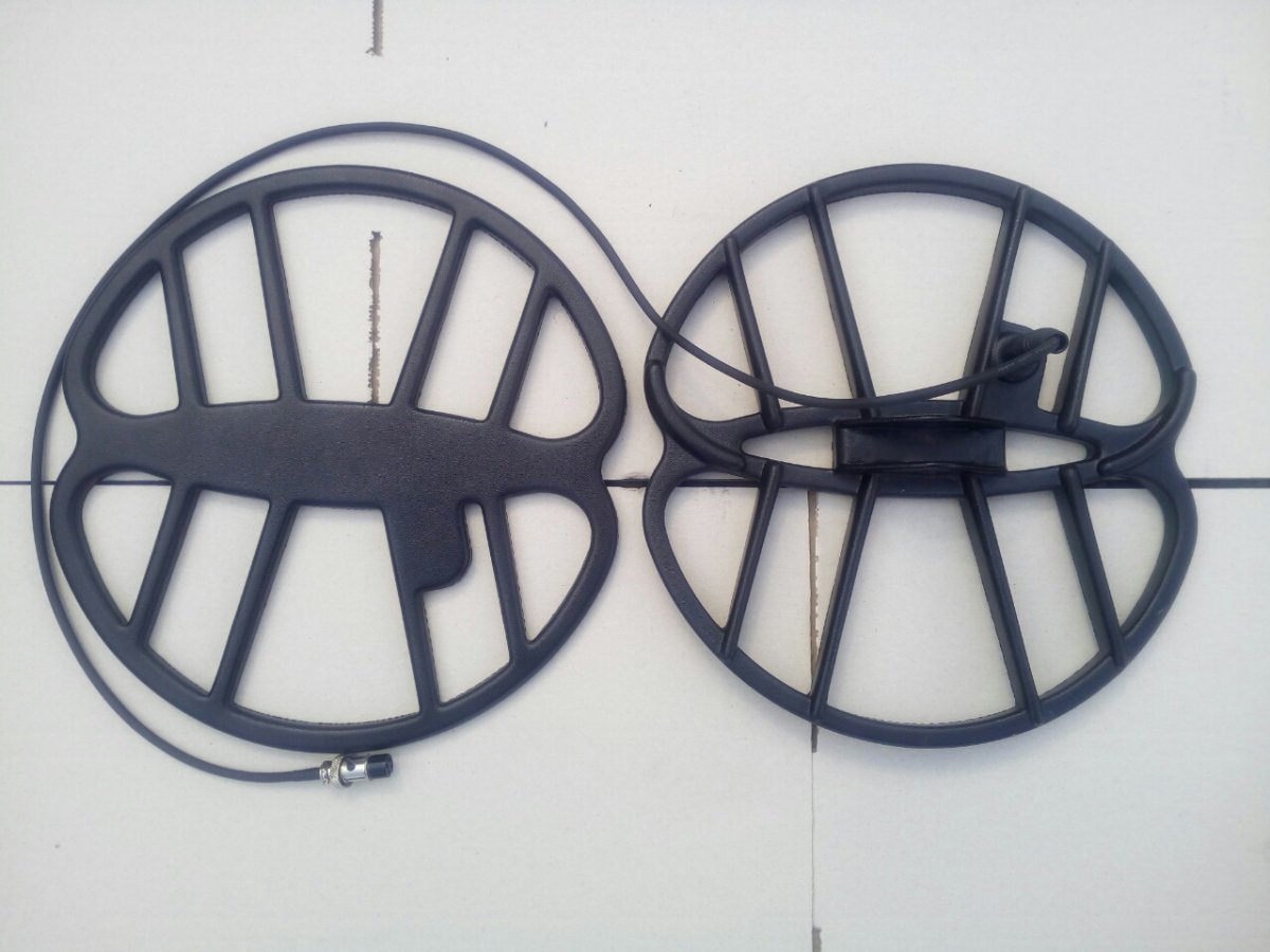

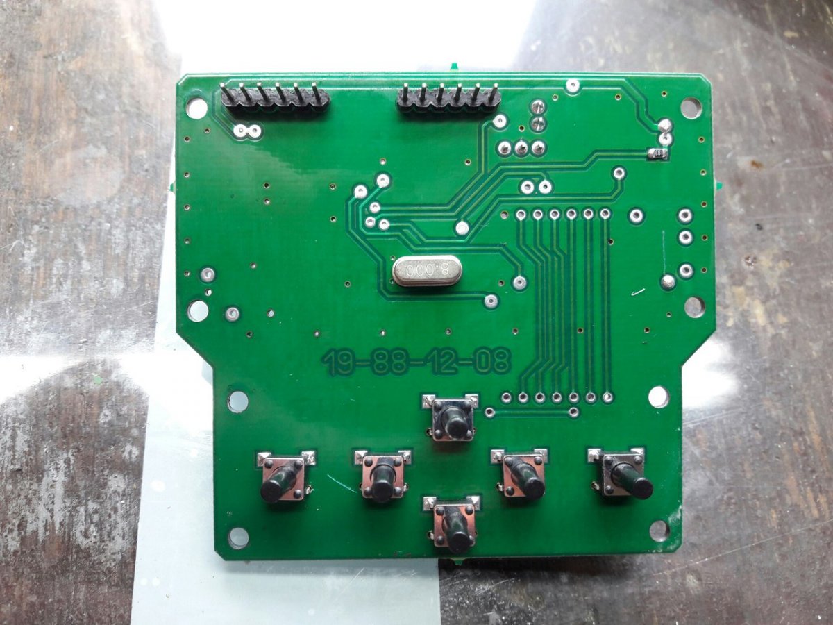

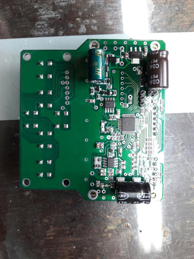

    2m-TY6TusY8.jpg b-EkgkjLCNY.jpg LWZ1VldN_Qw.jpg msUxvKi7eTo.jpg xXKyaVyUeVw.jpg image-16d95fb85133a8162ab52f5c956e0c7f902047eee2c5fa71b0da32d86127e325-V.jpg image-032deac17ab966a88a07b11d186ffe26fcac8427caca437efaeeaa4a96824d7a-V.jpg image-34ffccccb7f99cebed7622c88baaadade792c327a1d66b4f542c2ba01b743b22-V.jpg image-67d9ca00a8ae7c8928f658cfa36708a67a46b8b3dc43590a3a7b8b006f81cc63-V.jpg image-394e6dad2f0fc5f7b9a79002653b7112609d3dca4b08bd307416a117fe114721-V.jpg image-783317eb0a7a1198d67a05e36e2cbf0d516d5e0f88fec0fe06c3b4cfb8bf71c3-V.jpg image-a5bb2e9d8ca7499f0cff4fb2eefb0b3f21775d499a52c31db11285584e4d9b02-V.jpg Переглянути вкладення 6970249 Переглянути вкладення 6970249 Переглянути вкладення 6970249 небольшой обзор с работы , которая делается сейчас , будем рады подсказкам по улучшению 2m-TY6TusY8.jpg 2m-TY6TusY8.jpg b-EkgkjLCNY.jpg 2m-TY6TusY8.jpg b-EkgkjLCNY.jpg LWZ1VldN_Qw.jpg msUxvKi7eTo.jpg xXKyaVyUeVw.jpg image-16d95fb85133a8162ab52f5c956e0c7f902047eee2c5fa71b0da32d86127e325-V.jpg image-032deac17ab966a88a07b11d186ffe26fcac8427caca437efaeeaa4a96824d7a-V.jpg image-34ffccccb7f99cebed7622c88baaadade792c327a1d66b4f542c2ba01b743b22-V.jpg image-67d9ca00a8ae7c8928f658cfa36708a67a46b8b3dc43590a3a7b8b006f81cc63-V.jpg image-394e6dad2f0fc5f7b9a79002653b7112609d3dca4b08bd307416a117fe114721-V.jpg image-783317eb0a7a1198d67a05e36e2cbf0d516d5e0f88fec0fe06c3b4cfb8bf71c3-V.jpg image-a5bb2e9d8ca7499f0cff4fb2eefb0b3f21775d499a52c31db11285584e4d9b02-V.jpg 2m-TY6TusY8.jpg b-EkgkjLCNY.jpg LWZ1VldN_Qw.jpg msUxvKi7eTo.jpg xXKyaVyUeVw.jpg image-16d95fb85133a8162ab52f5c956e0c7f902047eee2c5fa71b0da32d86127e325-V.jpg image-032deac17ab966a88a07b11d186ffe26fcac8427caca437efaeeaa4a96824d7a-V.jpg image-34ffccccb7f99cebed7622c88baaadade792c327a1d66b4f542c2ba01b743b22-V.jpg image-67d9ca00a8ae7c8928f658cfa36708a67a46b8b3dc43590a3a7b8b006f81cc63-V.jpg image-394e6dad2f0fc5f7b9a79002653b7112609d3dca4b08bd307416a117fe114721-V.jpg image-783317eb0a7a1198d67a05e36e2cbf0d516d5e0f88fec0fe06c3b4cfb8bf71c3-V.jpg image-a5bb2e9d8ca7499f0cff4fb2eefb0b3f21775d499a52c31db11285584e4d9b02-V.jpg
    катушки теперь такие image-3a93e21372080346094e4387aa6972cd6014664414236381da6012f9b08a19d5-V.jpg image-3a063884d20959628537b350ef5f185076a06b567570615c4b0fcf87afe2b63d-V.jpg image-29a5eb5ee12d4fa33239d7402666ef1bd4c58e9684abd873a640c30fa10f7562-V.jpg image-c2c786441d07dd47af9dcc591c89e3be7c8988880085c2a94bd78d81635e45c5-V.jpg image-fbc91ad8edfab11fa3439717092f25caf49ba5904036c2c00c926766b3283241-V.jpg image-77bb5f8c814025355df1f1b4a4e20a16b883b090f311e119e7bb1ab619c581f5-V.jpg
    Будем рады вашим предложениям по улучшению и совершенствованию этих металлоискателей, делитесь своими идеями и мыслями. Все конструктивные предложения рассмотрим и будем последовательно внедрять, чтобы вы получали удовольствие от работы с металлоискателем Квазар и больше ценных находок!))
    Останнє редагування модератором: 10 бер 2019
    Бек подобається це.
  15. АСАСІН
    АСАСІН Stabsfeldwebel
    825
    Львів Україна

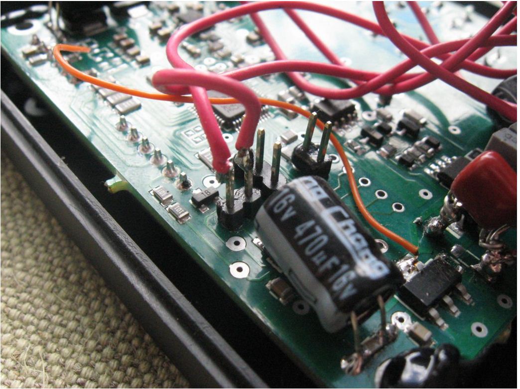

    з блоком і катушкою ніби все нармально, все акуратно зірано. Одне ще незрозуміло яке живленя мд - на фото свинець, а в описі літій. Де правда в цих варянтах ?

    аккумулятор литий ионный
  18. Станислав Шувалов
    48
    Кривой рог
    изменения видны:smile_12: Но,кнопки лучше ставить 12*12,и меняйте провода от платы к разъему!!!
  19. ARSENAL.UA
    ARSENAL.UA Stabsgefreiter
    254
    УКРАИНА,ВИННИЦА
    Здесь уместно будет добавить - "Провода ставить нужно не длинее,не короче,не другого цвета,не другого сечения, а ЭКРАНИРОВАННЫЕ!!!"
  20. Станислав Шувалов
    48
    Кривой рог

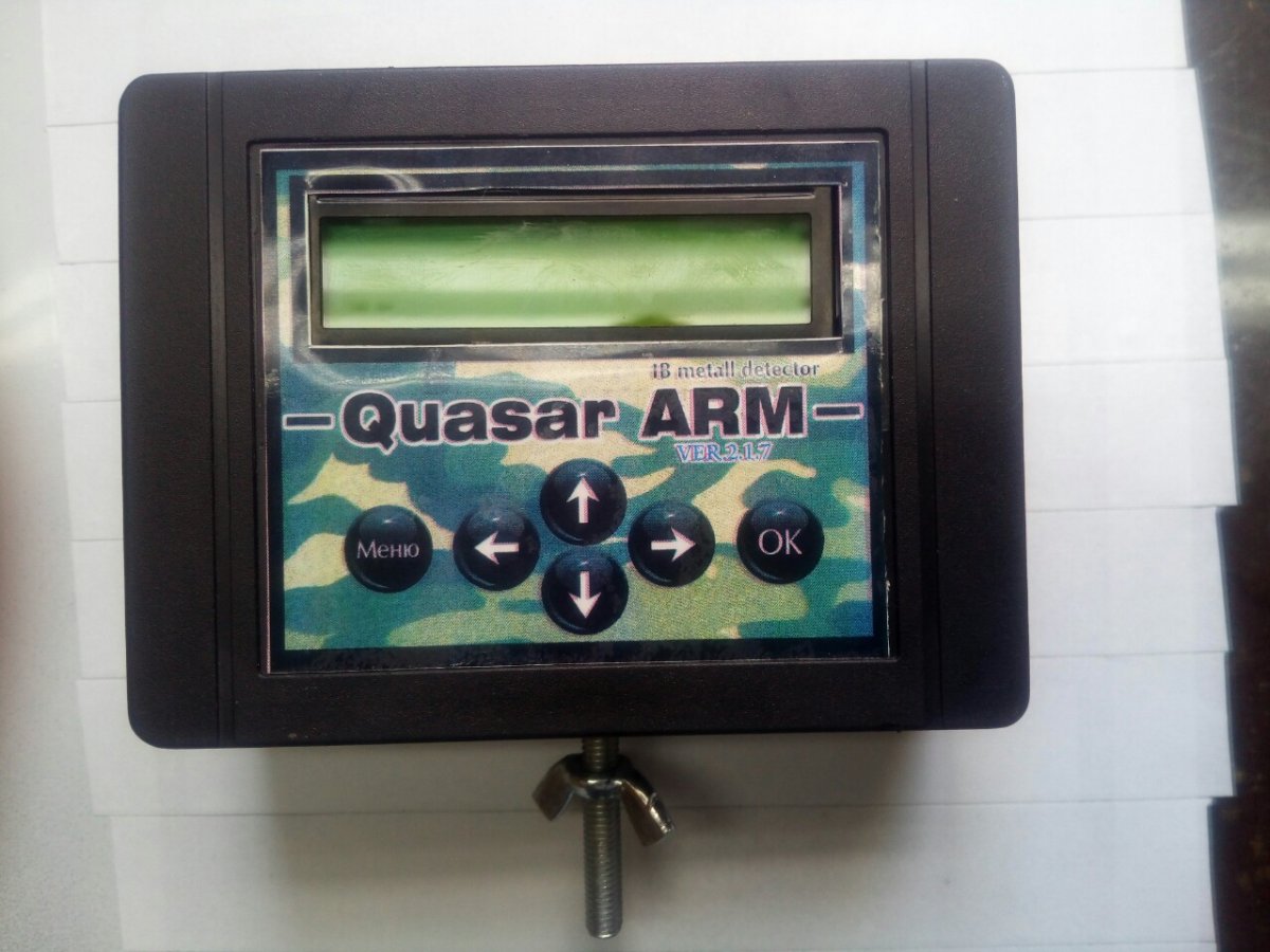

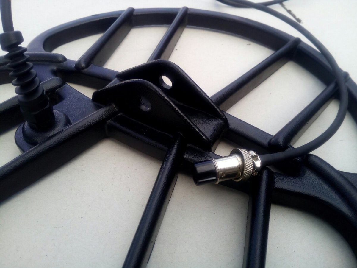

    А еще разъем питания и кнопку перенести,и доработать крепление блока к штанге (бОльшая нагрузка просто выломает болт,нужно увеличить площадь...)

  25. АСАСІН
    825
    Львів Україна
    Я ще гіршої зборки не бачив, що так важко купити один нормальний блок в хорошого майстра і показати тим людям що збирають цей позор...
