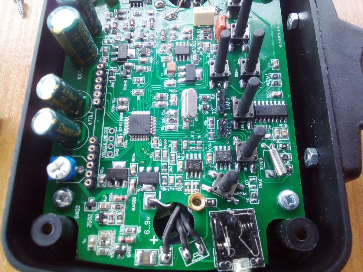

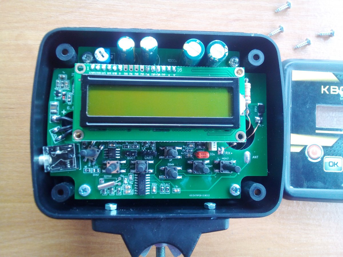

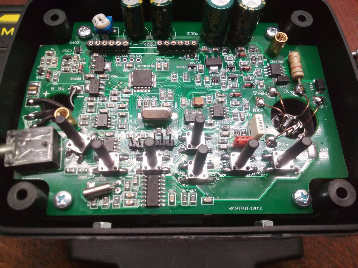

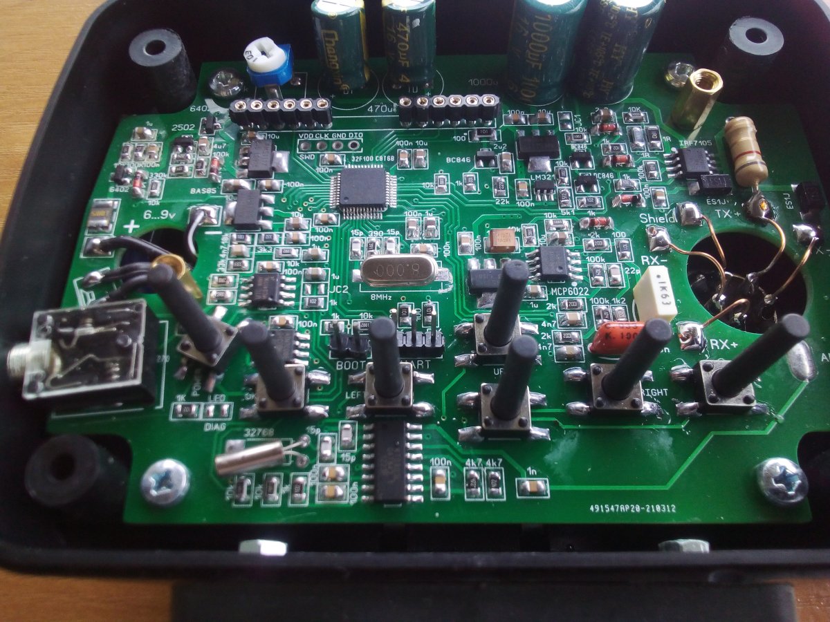

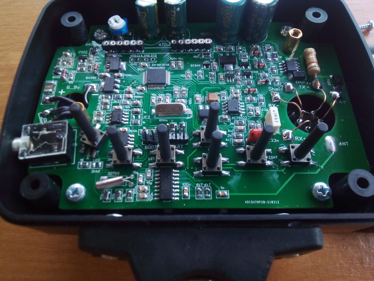

    Останнім часом по різних групах почали виринати різні любителі деловер, які нібито задоволені "чудоприбором" та хизуються знахідками типу поясків від снарядів та корпусів швейних машинок.
    Але раельність трішки інакша, за останні два тижні це приїхав другий такий же точно блок, з точно таким же букетом несправностей. При чому вони нові й одразу не робочі, видно що зібрані недавно в одному місці й одними кривими руками. Головне це те що польова зборка вилетіла й блок показує ток без підключеного датчика , тобто він не знайде коректно робочу частоту датчика й тим паче не відкалібрується по феріту. Клієнт поскаржився що одразу помітив що він працює якось не так, "якось не так" це дуже м'яко сказано [​IMG][​IMG]
    А так все ж ті самі косяки, зібраний на копії плати версії 0.5 від оззі, масимально крива пайка, повсюду флюс або його залишки, й краще вони б і не намагалися його відмивати, так би й збірка не вилетіла, звук нікудишній, динамік лайно, окисли на роз'ємі від флюсу чи кислоти.
    Будемо переробляти. Не ведіться на дешеве лайно.

    Це свідчить про те що ваш рівень знань просто нуль й напевно проблеми з зором також є. Контролер якраз заліплений між виводами флюсом, так само як і приймач та його обвязка, та й усе інше як міг намагався це показати на фото.
    Те що флюс на кнопках це не біда, але тільки тоді коли вони десь на іншій платі, а тут же вони як раз інтегровані майже в приймач, це головний косяк цієї версії плати. Достатньо трішки пилу який обліпить його та вологи й почнуться пісні й пляски. З попереднім блоком що на фото це сталось вже на третьому виході посля дощу, прямо вода на плату на попадала, просто зросла вологість повітря.
    Чітко видно як плату спочатку зібрав хтось один, так сяк кинув її в спирт, поялозив зубною щіткою на "оте;%:сь", після цього IRF7105 якраз й вилетіла. Звичайно плату ніхто не перевіряв. Потім вже інший рукожом який залишив флюс де тільки міг, збирав це все у корпус. Коли підключили катушку побачили , але кому воно треба ще зборку перепаювати.

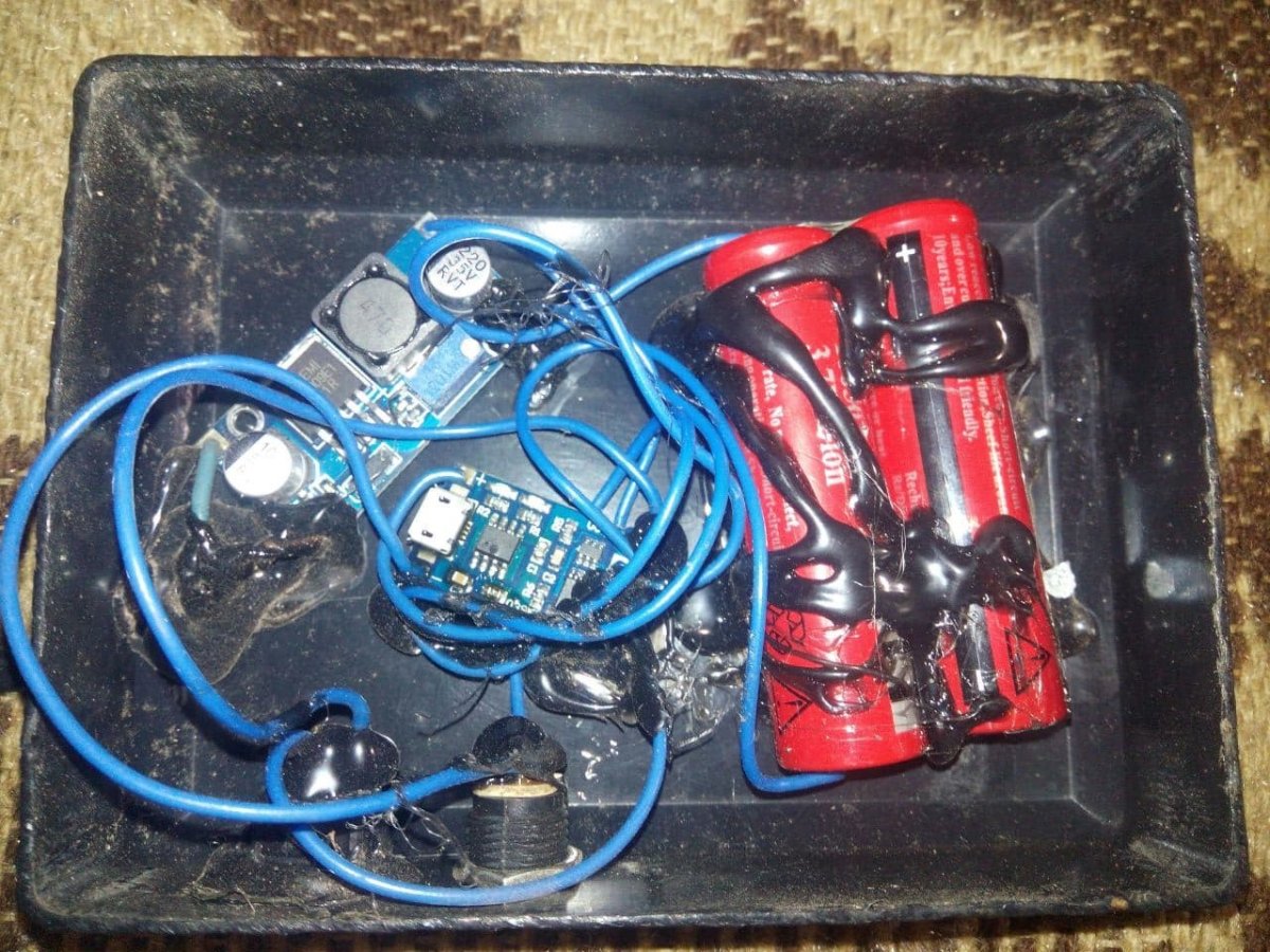

    Попал в руки на ремонт деловеровский блок питания с аккумуляторами. Ничего нового. Без комментариев....
    FARfOR, форт55, S. Loeb та 3 іншим подобається це.
  24. Cladotrix
    Cladotrix Der Grüne Führer
    10.319
    Оформлено по богатому, на провода не жмотились, на клей тоже. Хорошая сборка.

    у некоторых домашних умельцев и по хуже сборка бывает.
