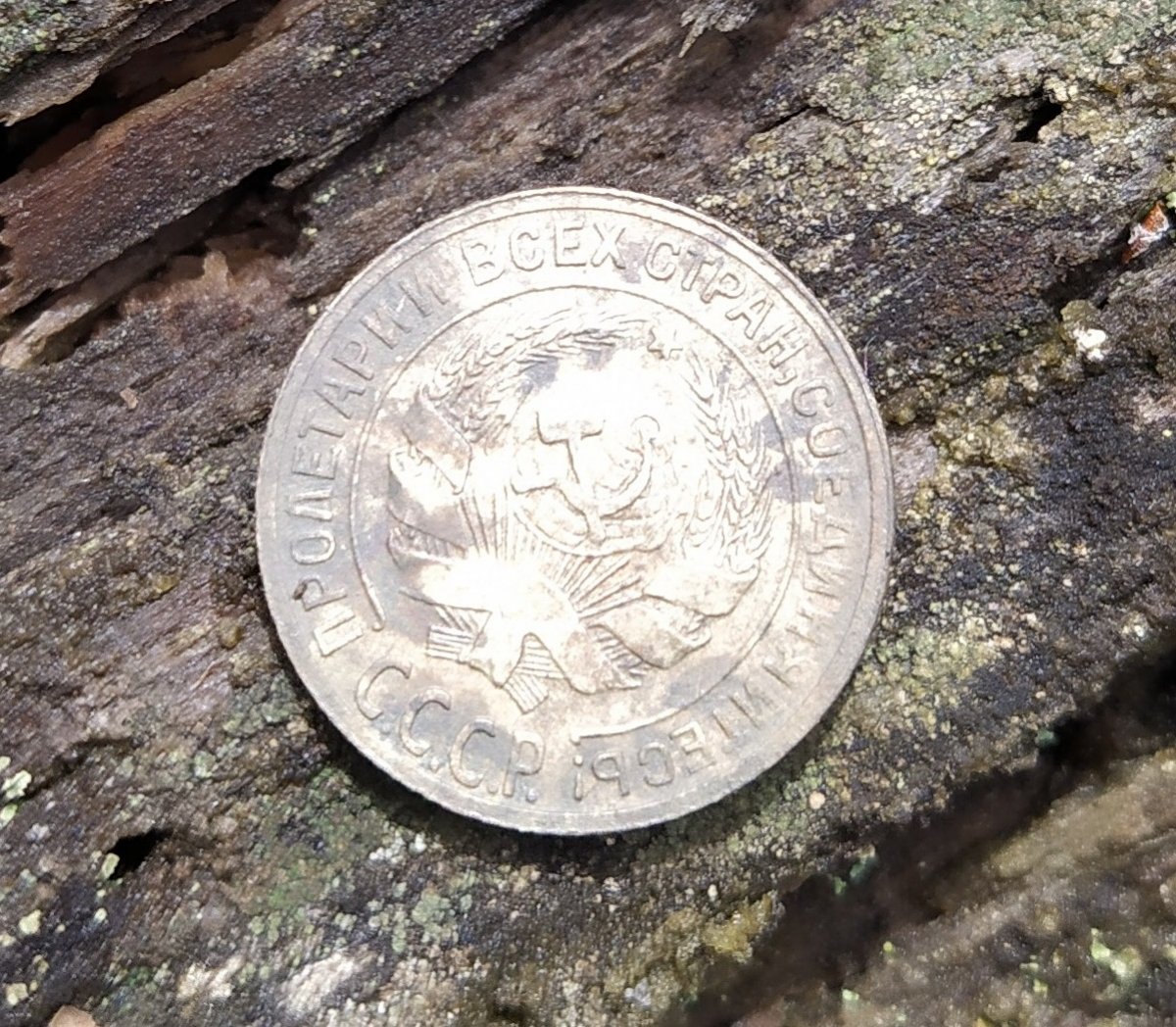

    Сегодня 13-й выезд по Киевской области и первое серебро. Мелкое, а приятно )
    Наконец-то разобрался с настройками под себя.

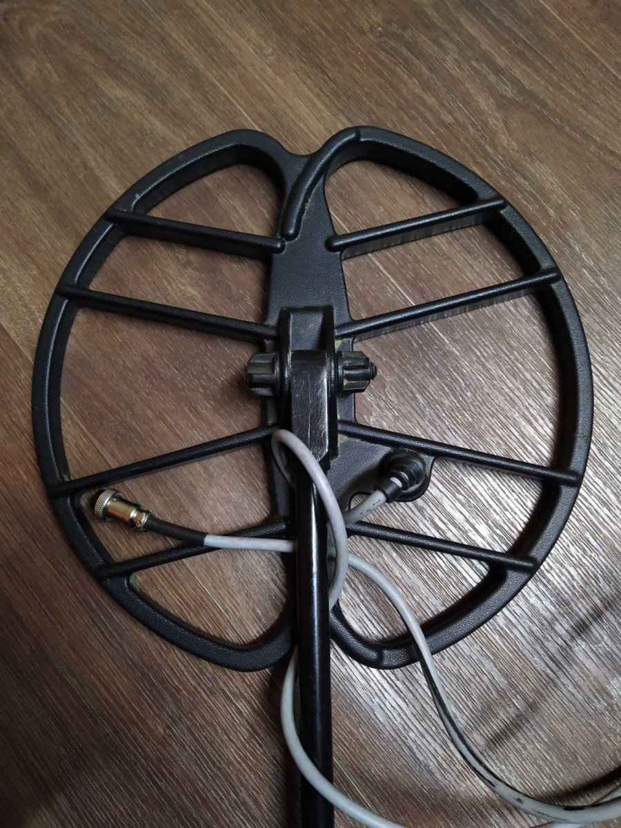

    Отличный прибор, только катушка начала разваливаться :D

    А катушка то не настоящая! Не деловеровская!
    Фото катушки в студию!

  18. fedya_valki
    fedya_valki Leutnant
    2.879
    Валки, Харьковская обл.
    "А царь-то не настоящий!"(С)
    "Гранаты у него не той системы"(С)
    :D
    us7ign та Arch подобається це.
  19. LEXXX
    LEXXX Oberstleutnant
    1.983
    Земля Королевы Мод
    Главное, что большая!:D
  20. Arch
    Arch Stabsfeldwebel
    1.119
    Да-да-да именно так :D
    Это видать совсем свежая, подошву уже пытаются лить глянцевую что б шифроваться под "фирму", обычно было матовое шлифованное. Но все равно литье на всю высоту корпуса 14 мм, фрезернуть не судьба, пусть люди качаются)
    LEXXX та fedya_valki подобається це.
