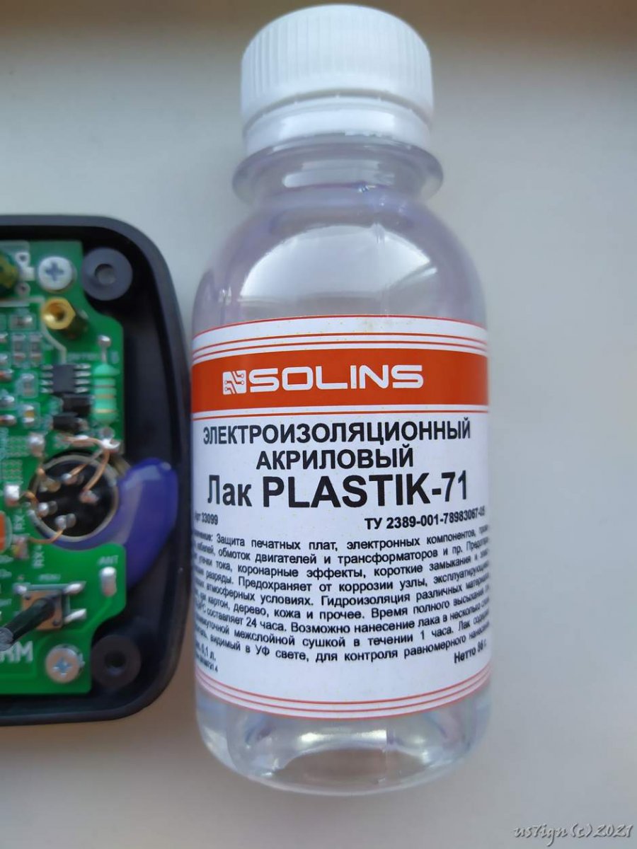

    Я уверен, что настоящие мастера в целях защиты прибора, работающего на свежем воздухе в негерметичном корпусе, покрывают лаком платы в своих изделиях как этот https://metallo-iskatel.ru/sborka-elektronnogo-bloka-kvazar-arm/5, но в моем приборе плата была только обильно заляпана неотмытым флюсом. Какой лак посоветуете?
    Смотрю на такой https://termopasty.pl/wp-content/uploads/2019/07/Lakier-PVB-60_RU.pdf

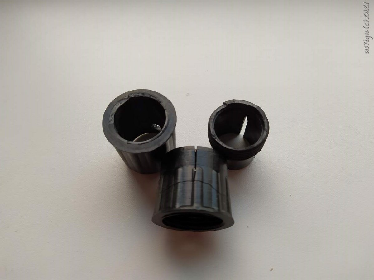

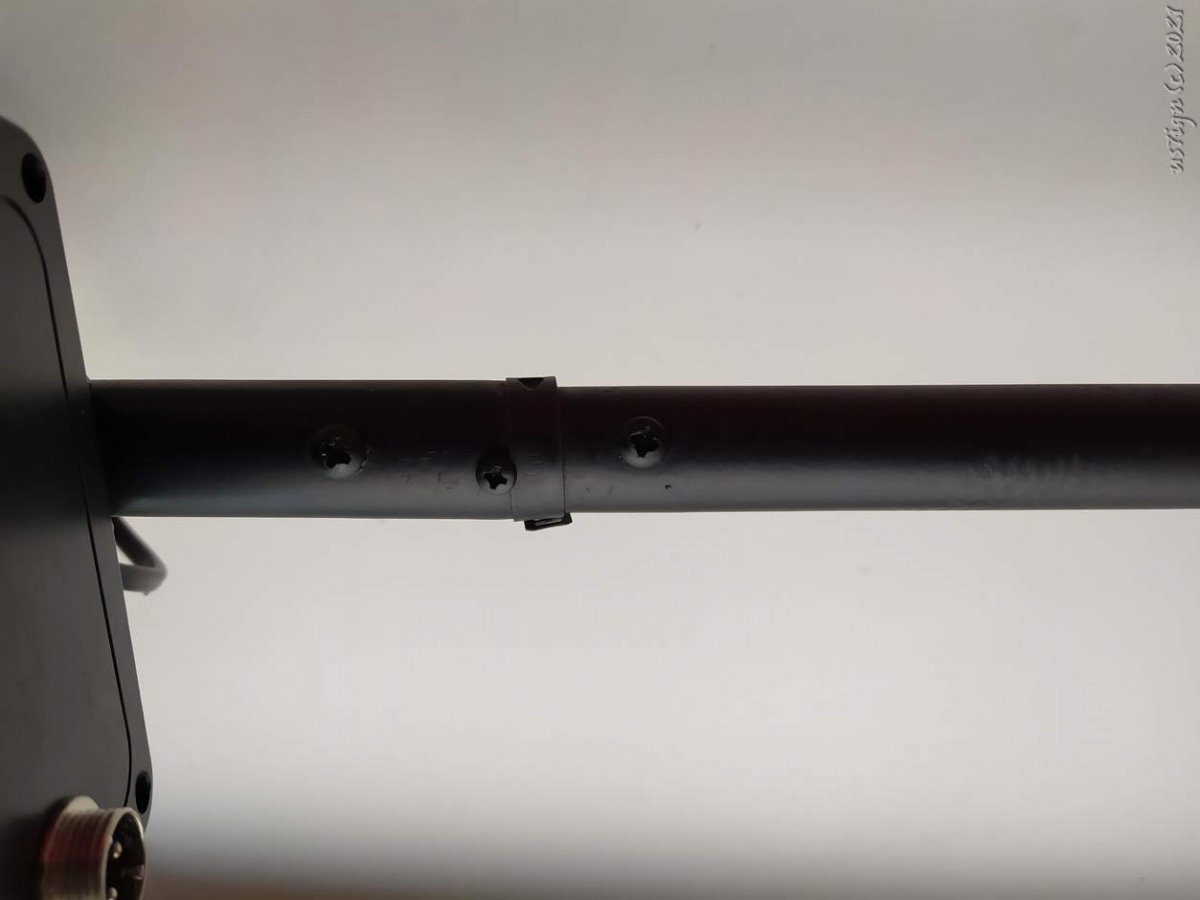

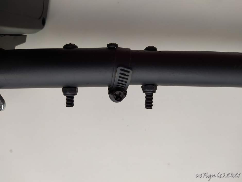

    Буквально на второй выход при затягивании сломался цанговый зажим на трубе ближе к прибору. Вспомнился анекдот о сыновьях, сломавших веник, - сыновья у меня конечно тупые, но сильные - подумал отец...
    Попытки сделать шину из ветки увенчались неудачей, настроение попортилось, но дома с помощью вставленной внутрь труб в месте стыка другой трубы, двух болтов и хомута, штанга была восстановлена. Десяток выходов уже выдержала, но думаю о новой штанге...

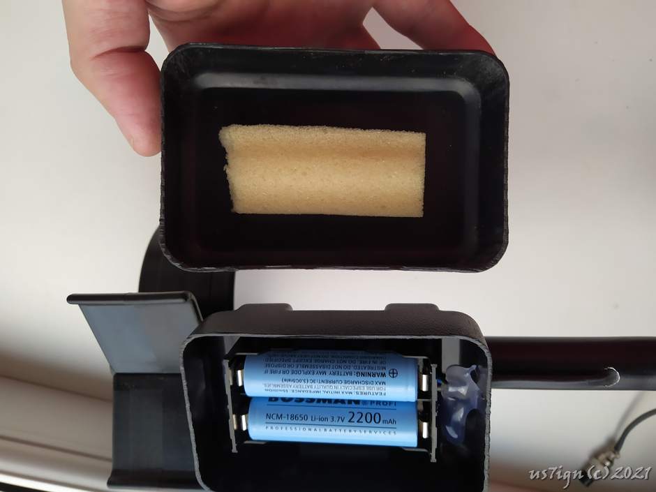

    Также было замечено выпадение аккумуляторов из гнезд при падении прибора на землю. Частично исправлено кусочком поролона на двустороннем скотче. Наверное корпус с аккумуляторами сзади будет лучше.

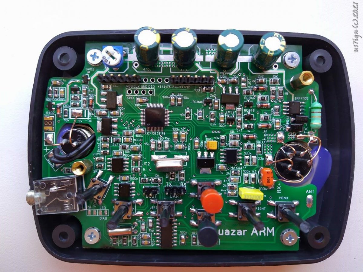

    Но по мере ознакомления с историей и вариациями прибора, естественно я полез посмотреть что там. Там оказалась плата версии 0.5 с жирно наляпанным неотмытым флюсом и так же щедро напаянным припоем. Немного шариков просто отваливалось от платы в процессе отмывки.
    В целом конечно пайка не руками опытной девственницы с последующей отмывкой ее слезами, но и без явных косяков. Плата неплохая, детали установлены среднедоступные без понтов, даже пленочные конденсаторы в ответственных местах имеются. После отмывки я решил использующийся на свежем воздухе прибор немного защитить от вредного воздействия влаги на элементы и дорожки, покрыв их лаком.

    Никакой. Он не нужен в МД. А если нужно будет припаять что-то на лакированную плату, нужно будет смывать лак, потому что после нагрева лака паяльником ухудшаются изоляционные свойства.
    Используйте качественный припой, и не активный флюс, и плата будет блестеть даже через 10 лет. Лак гораздо раньше начнёт впитывать влагу.
    Если использовался активный флюс, или недостаточно тщательно отмыта плата, или не была хорошенько просушена перед покрытием лаком, то под лаком скорость коррозии местами может быть намного более высокой, чем не под лаком.
    Вы покрыли плату одним из худших лаков. Теперь плата будет быстро кородировать, потому что в порах этого лака будет немало влаги. :)

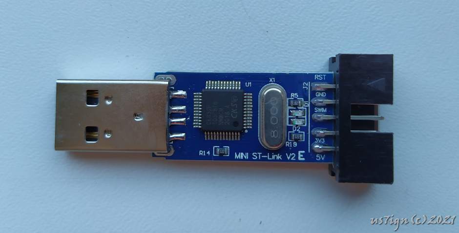

    Интересней получилось с прошивкой. Под этот STM у меня не было программатора и я вообще с трудом вспоминаю это дело каждый раз ибо гуманитарий и специального образования не имею.
    Может кому-то пригодится казалось бы очевидное и само собой разумеющееся специалистам, но не сразу дошедшее до меня, а именно - чем и как шить.

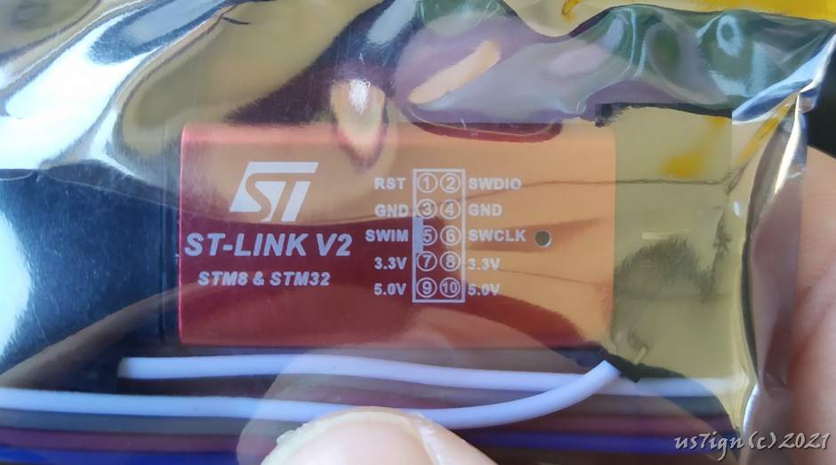

    Я купил самый дешевый и розовый ST-Link V2 и внезапно на нем не оказалось обозначений RX и TX для подключения к соответствующим разъемам на плате, предназначенным для прошивки по протоколу UART . Пришлось немного погуглить сначала о программаторе. Часто рекомендовали перед включением его разобрать и проверить корректность пайки и отсутствие замыкания на гламурный люминевый корпус. Сделано - вроде все нормально, но снова отмывка от остатков флюса и на всякий случай изоляция каптоновым скотчем. Внутри стоит CKS32F103C8T6.
    IMG_20210511_120110.jpg IMG_20210511_152234.jpg IMG_20210511_152542.jpg IMG_20210511_152552.jpg
    Еще немного поисков привели к не распаянному интерфейсу в виде дырок на плате под дисплеем.
    А вот к ним-то и подключается этот программатор. Скачиваю с регистрацией на сайте STM одноименную утилиту STM32 ST-LINK Utility, обновляю прошивку самого программатора и подключаю следующим образом - на программаторе слева, на плате справа:
    SWDIO - DIO
    GND - GND
    SWCLK - CLK
    Слил и сохранил на всякий случай старую прошивку и залил новую - 2.6.4.
    Никаких перемычек никуда ставить не нужно, прибор включаем от его питания.

    Хе-хе, немножко не точно, плата версии 0.5 самая неудачная и тупо скопированная без понимания вообще работы прибора и истории его развития, вот так будет точно.
    Так-так, а вот тут пошел не хороший запашок, что значит "среднедоступные"? Как вы это поределили? На глаз? Что это за "параметр такой"? Я такого в даташитах не наблюдал.

    не дошел еще до сравнения 0.5 с 0.6. пока обратил внимание на то, что узел регулировки тока с LM321 поменяли на транзисторный и появился встроенный программатор USB на CP2102 и усилитель к фм трансмиттеру. ну и по входу изначально LT6203. посмотрю схему внимательнее...
    хотя история напоминает айфоны - с выходом новой версии старая (самая лучшая) становится сразу говном )
    купленные в Китае или у нас, но тоже китайские. или кто-то для таких поделок в фарнелле или диджикее чем-то приличным закупается? так все равно смысла нету - схема некритична к компонентам. явный брак и подделку конечно исключаем.
