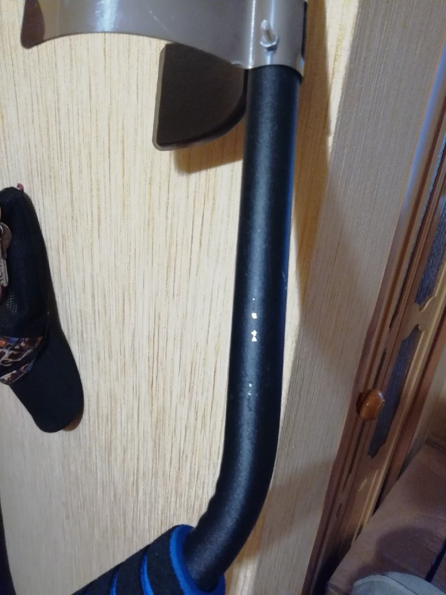

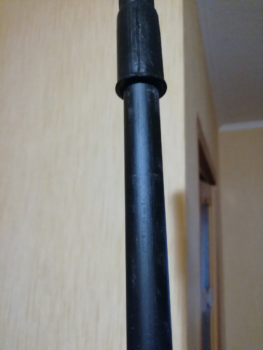

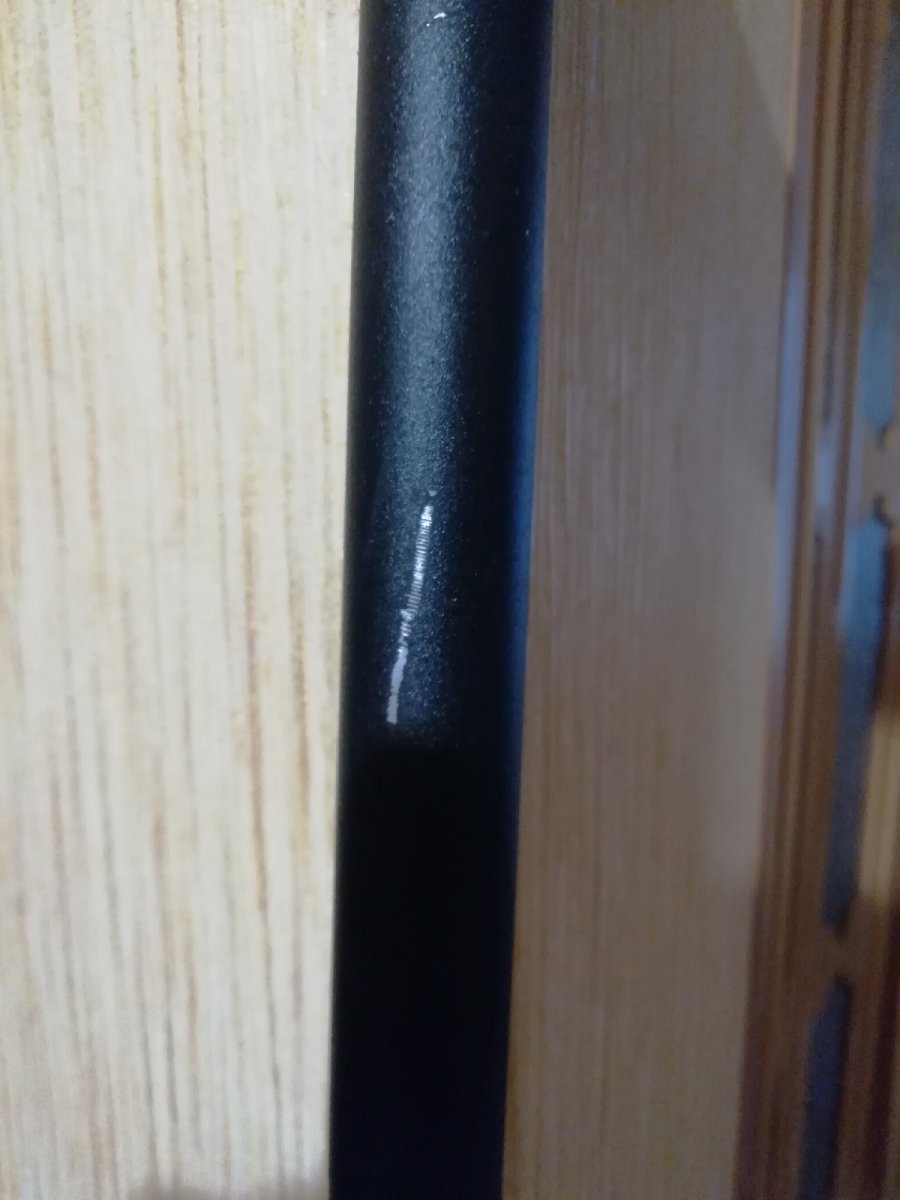

    Купил сегодня штангу от них. Денег хватало только нах их чудо.
    380грн.Через олх. В переписке просил ответственно отнестись и что б без косяков, так как начитался этой темы.
    Думал, раз конкретно попросил по внимательней, последят за качеством, а вот писюндрович вне на воротник.
    На вид штанга как б/у, потёртости и хорошие царапины на покраске.
    Вот что ответили на это в деловере:
    Штанги поставляются с завода, они не находятся в стерильных условиях, это не медоборудование. Извините, но они царапаются между собой, это нормально и этого к сожалению не избежать. приносим извинения, но такие нюансы не влияют на качество самого материала."
    Ко мне едет аппарат б/у, куплен тут на форуме, так что на царапины мне пофиг, я сам эту штангу ушатаю быстро, а был бы аппарат новый и был бы хоть какой то опыт, поехал бы он назад.
    Из плюсов реально очень лёгкая, помахал по сторонам быстро, вроде не гнется, но катухи то нет, посмотрим что будет с ней.

    Подлокотник там просто "дичь",сразу под замену. Ну и сама штанга шататся начнет или ушатыватся.

    Подлокотник понравился. Удобно руку охватил. Про штангу посмотрю со временем.

    Я думаю, я без вашего разрешения обойдусь. А конкретика будет, или чисто поплюёмся и разошлись.
    Деловера г-но, спору нет, но может не все так плохо со штангами. Учитывая цену, а-то местные мастера цены не сложат.

    у товарища такая штанга второй год на квазаре. выезд раз неделю, никаких шатов.

    Штанга от Деловеры у меня есть,купил вместе с прибором Gold Sekeer.Знаю о чем говорю.
    Подлокотник выполнен из нержавеющей стали 0,8 мм.-гнется как фольга. Колена без кнопочных фиксаторов-постоянно норовят прокрутиться.
    Диаметр колена нижней штанги 16 мм., если навесить катушку 30 см. с хорошей заливкой будет болтаться.
    Местных мастеров не стоит обижать. Цена за их изделия вполне оправдана.
    Здесь на форуме их называют Мастерами не просто так.

    Я не хамлю. Каков спрос такой ответ.
    Как давно купили?
    Взял штангель, замерял толщину.
    Лукавите, там не 0.8, там 0.6)))
    Но при этом, мне надо прилогать норм усилия, что б согнуть или разогнкть "створки". Жёсткость там норм. Такое ощущение, что про разные штанги говорим.
    Может у них разные подвалы клепают по Украине и качество по тому разное.
    От куда к вам приехало?
    Нижнее колено точно, 16мм.
    Пытался согнуть руками. Не вышло. Без фанатизма конечно.
    Про остальное не скажу без катухи.
    Мастеров не обижал, каждый человек имеет право на свое мнение. ИМХО на то и ИМХО.

    Купил год назад.Блок снял, штангу выбросил.
