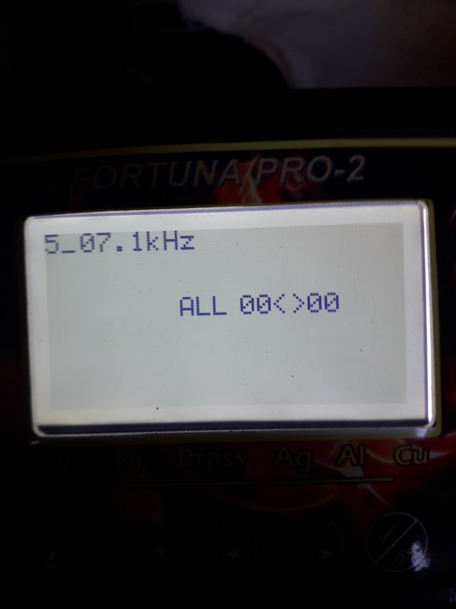

    Ну так я же его не разбирал. И что один, что второй неисправность та же.
  10. DalimirIgorevich
    DalimirIgorevich Schütze
    18
    Ничего немогу сделать кроме вкл,выкл так как на кнопки никакой реакции.

    вырубите его,далее зажмите левую кнопку или кнопку пин,не помню, и включите держа кнопку,после загрузки выключите

    Так там написано ALL, т.е. всё. 3,14zдец!
    Да не ведитесь на эту контору. Если оно включиться не может, как оно вообще работать может адекватно ?!

    Зажимаю правую заходит в сервис меню, а дальше так же на кнопки никакой реакции.

    Чудес на свете не бывает. Если Деловера клепает приборы по оригинальной схеме без отсебятины и использует прошитые контроллеры от автора(а в Фортуне Про2 иначе и нельзя), то косяк скорее всего где-то в неправильных деталях. Например, в цепи сброса контроллера должен стоять резистор 10к на питание и 0,1 на землю, а Деловера по скудоумию влепила 100к и 1,0мкФ, из-за этого один из контроллеров стартуе позже чем нужно, теряется обмен данными с другим контроллером и прибор идёт в глубокий отказ... Но это - я просто свои предположения высказал, там ещё уйма всяких примочек может присутствовать, начиная от банального непропая, и заканчивая кнопками с сопротивлением или плохо отмытого флюса с проводимостью(недавно чел на МД4 жаловался что Квазара прошить не может, причина была в флюсе).
