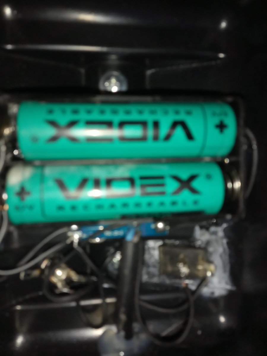

    Сколько акумов стоит? У меня стоял один через преобразуй, заявлено было 10-12 часов работы, по факту не более 3х часов.
  6. Ігор Сокирко
    Ігор Сокирко Schütze
    44
    2 стоит но зарядить я их чет немогу
    Или им жопа попросту
    Преобразователь просто жрет больше
    Над поехать у Кума зарядку imax взять погонять их попробовать.если не выйдет то придется купить другие. Или контролер барахлит.10 сек зарад дает и все. Щас поставил принудительно в обход контролера
    А термоклей проводит ток?

    Встроенный преобразователь может давать помехи при розряженном акумуляторе ?

    У меня акумы сели так он петь как витас начал
    Ето скорей всего от недостатка напряжения

    Да у них там с зарядом беда,схема через жо... реализована,видел обзор,прибор постояно кушает заряд даже в выключенном состоянии,а именно как у тебя реализованно никто незнает вообщем нужно показать какому нибудь радиолюбителю,акумы может и нормальные.Лично в своем переделывал так как всё через жо...
    Преобразователя не должно быть только модуль заряда по одному на банку,вообщем нужно проверять как они это всё "в кучу" спаяли

    А возможно ли как-то обойти на схеме этот преобразователь?

    Нужно смотреть по питанию,повышающий преобразователь можно выбросить только нужно добавить еще один акумулятор плюс нужен отдельный бокс на штангу для двух акумов ну и конечно два модуля заряда https://ru.aliexpress.com/item/5-pc...32728720869.html?spm=2114.13010708.0.0.cidCCb

    При слабых акумах он должен отключаться, позвоните на фирму скажите о проблеме.
    Отправлено с моего K4000 Plus через Tapatalk
    Мне Арч переделал питание, ихний блок питания выбросили, с зади на блоке МД прикрепил холдер на два лития а для зарядки я купил зарядное от 220в и от авто прикуривателя и проблем нет.

    Они вообще в этом не понимают,ставят один акумулятор и преобразователь вместо двух акумов.Когда акум на исходе преобразователь работает на пределе вот тогда и появляются помехи в МД а прибор не отключается потомучто преобразователь еще выдает нужное питание ИМХО.Преобразователь там вообще не предусмотрен.

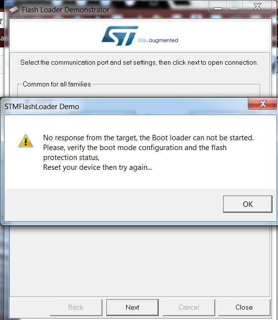

    А кто то шил приборы от деловера? Хотел обновиться по прошивке, но выдает ошибку (

  19. Serhio Gal
    Serhio Gal Schütze
    21
    Эт все понятно. К программатору инструкция была подробная... Но у меня есть подозрения что эти "мастера" не так вывели контакты.
    Вот такую ошибку выдает
  20. Жирный Котяра
    Жирный Котяра Oberschütze
    40
    Полтава
    Проверь,30 нога процесора ТХ,31-ая RX.У меня тоже что-то подобное выкидало,я тупо забыл минус подключить,должно бить подключено три контакта,проверь :)
    И за перемычку не забудь.

    До последних там ещё долго. Но, даже крайняя, не 2.2.17, а 2.2.18 - зашивали бы уже её.

    1.Если Винда 10-я,то нужно подбирать драйвера из старых версий и перед подключением программатора к компу отключать интернет.чтоб они не обновились.
    2.Кабель от платы программатора до Квазара-минимальной длины(у меня около 10 см,раньше был около 50-тоже выскакивало такое сообщение)
    3.После того как все подключили,перезагружаем комп и прошиваем,после неудавшейся прошивки тоже перезагружаем.
    4.Сначала запускаем прогу Flash Loader Demonstrator,потом закорачиваем перемычку и включаем Квазар,и сразу нажимаем в проге кнопку Next.
    У меня работает только таким способом.Программатор на PL2303,винда 7-я.

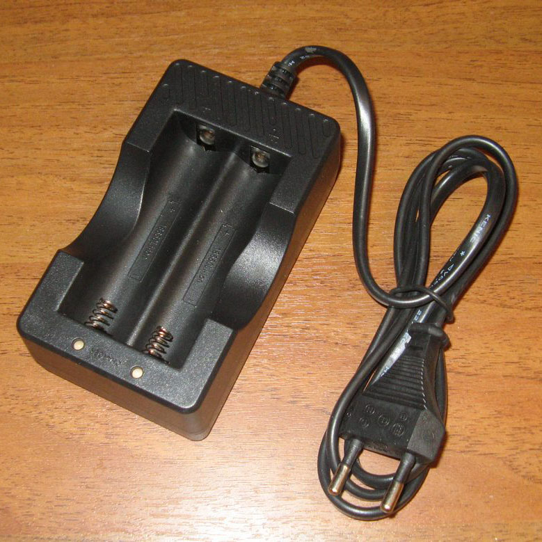

    Было где-то здесь фото загоревшегося Клона от Деловеры,прибор просто стоял на зарядке,хорошо что под присмотром.Имхо,сомнительные схемы с литием,когда аккумулятор не вынимается из прибора использовать очень опасно.Лучше убрать преобразуй и поставить холдер на 2 аккума последовательно,для зарядки и хранения вынимать.Зарядка для двух литиев стоит 150-200 грн

  23. Serhio Gal
    Serhio Gal Schütze
    21
    Спасибо. Как оказалось контакты "земля" и RX поменяны местами (RX, земля, ТХ)
    Но прошивка так и не удалась ( Выдает ту же ошибку
    За минус и три контакта непонял
  24. fedya_valki
    fedya_valki Leutnant
    2.879
    Валки, Харьковская обл.
    С программатора на Квазар должно идти минимум 3 проводка - Тх, Rx и земля(минус питания)
  25. Serhio Gal
    Serhio Gal Schütze
    21
    Ну так и есть. За перемычку и минус не забывал
