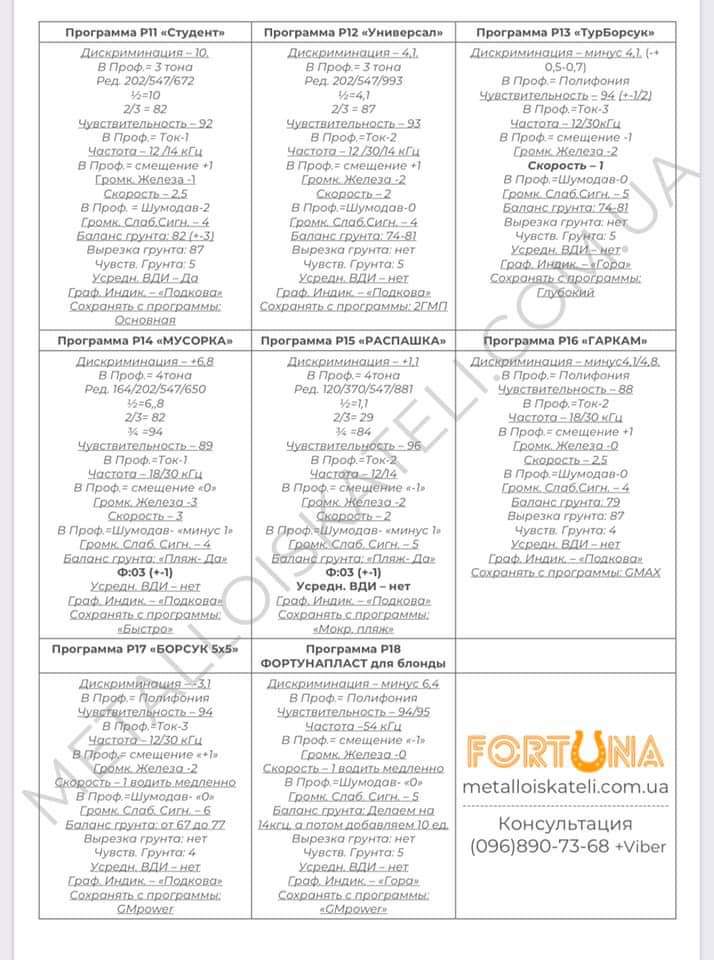

    Як на мене то біла катушка не для мідяків. В самій назві "блондиністой" катушки заключається її сутність - висока частота. Але деус тим і вирізняється, що налаштувати можливо на будь який вид пошуку. Як на мене ось оптимльні налаштування для мідяків, через риску для чешуї частота краща 28 кГц.
    Частота 14 - 28
    Диск 0 - мінус 2.5
    Поліфонія
    Чутливість 94 - 97
    Швидкість 2 - 3 для смітників
    ГСС 4
    Шумодав 0
    Створюю на основі програми gmpower.
    І саме головне для Вас, що впливає на результативність пошуку - вуха ws4.

    Думаю так. Я десь скачав картинку.

    Всё так же кроме скорости, вопрос по той картинке, а разве дискрим не лучше 0 для металлопластики тем более для полифонии чем -6.4 ?

    Панує думка шановного товариства деус спільнота шо для металопластики найкраще -6.4 а для мене прийнятно -2.5. А щвидкість то як повільно Ви зможете махати :beer:
