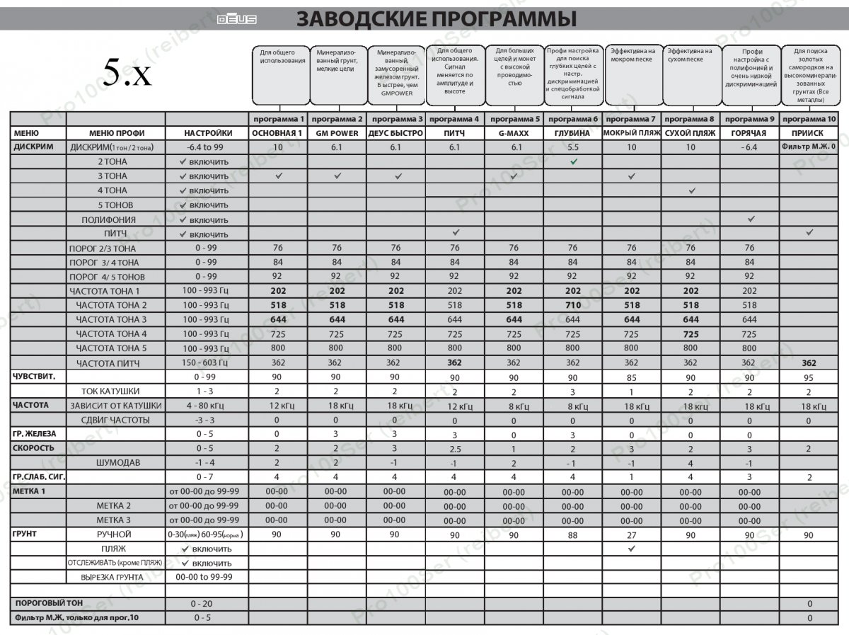

    Спасибо,если ничего не напутал,то значение шумодава в версии 5.х на заводских программах такое:
    1 программа:2
    2 программа:2
    3 программа:-1
    4 программа:-1
    5 программа:2
    6 программа:-1
    7 программа:-1
    8 программа:4
    9 программа:-1
    10 программа: ничего не указано.
    Пробовал в доме "отфонарно" установить настройки на "глубину",5 копеек Елизаветы цепляет на грани в обе стороны на 54 см почему то именно на 18 частоте,на остальных частотах сигнал преривыстый,хуже.

  9. Pro100Ser
    Pro100Ser Obergefreiter
    51
    Хмельницька обл.
    Стандартні програми XP Deus 5.x
    NIA та 1shion1 подобається це.
