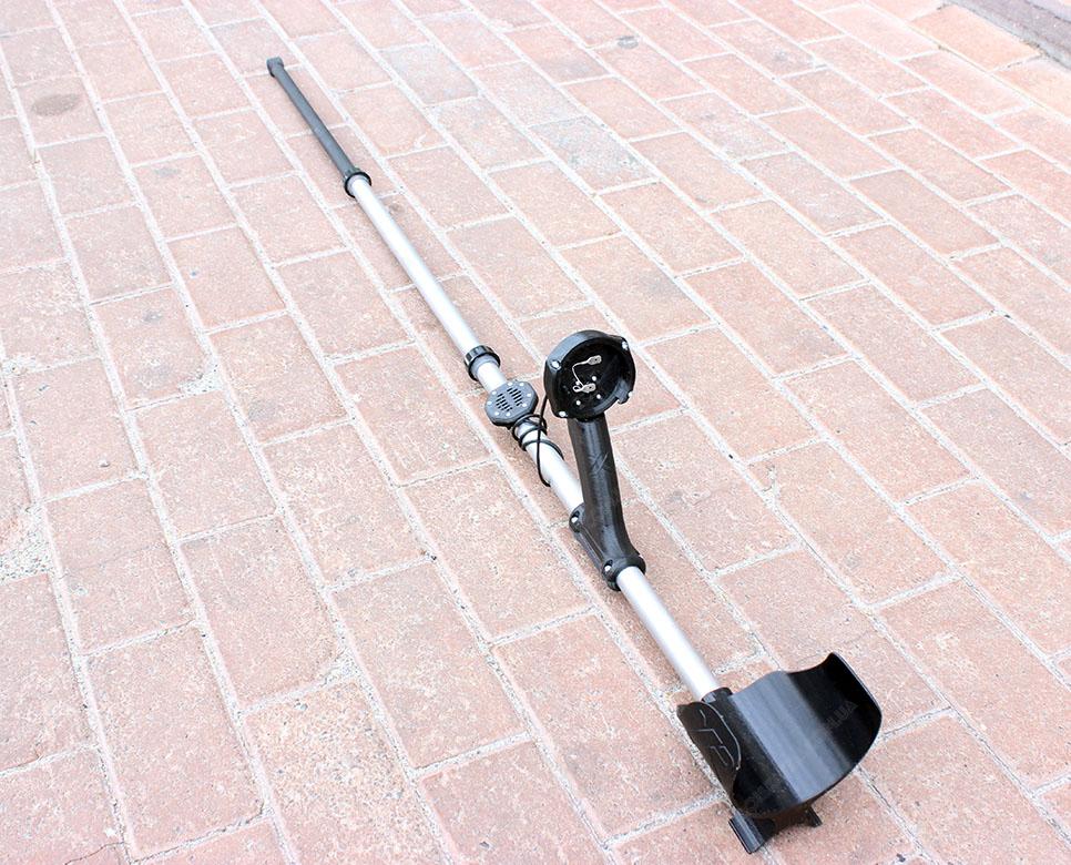

    Как и обещал. Абсолютно бесплатные файлы для 3D печати конструктива доступного МД на основе наушника WS-4.
    Материала по XP еще очень много.., кому интересно, видео буду публиковать по возможности.
