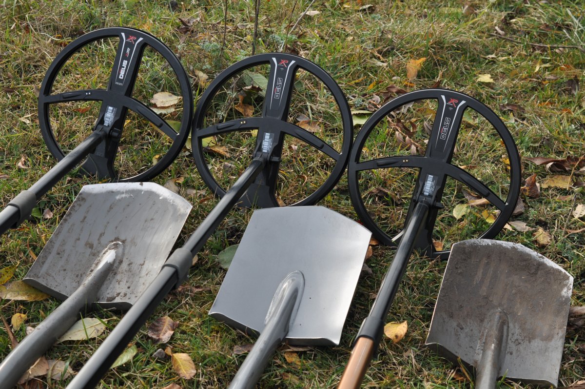

    Не знаю как у кого, но у нас в команде катушка 11" (28 см) Х35 собирает поболее находок, чем старые 11" (28 см). Особенно хорошо она гребёт сложные и мелкие цели по ЧК и КР. Если бы у меня стоял выбор между обычной 11" и новой Х35, то я бы без базара взял Х35:
    И новый эллипс Х35 тоже глубочэнький. У этих катушек есть только один существенный минус - это вес! Максимальная глубина у Деуса достигается настройками. Вернее их "отключением":)

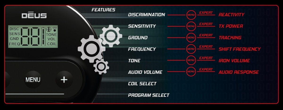

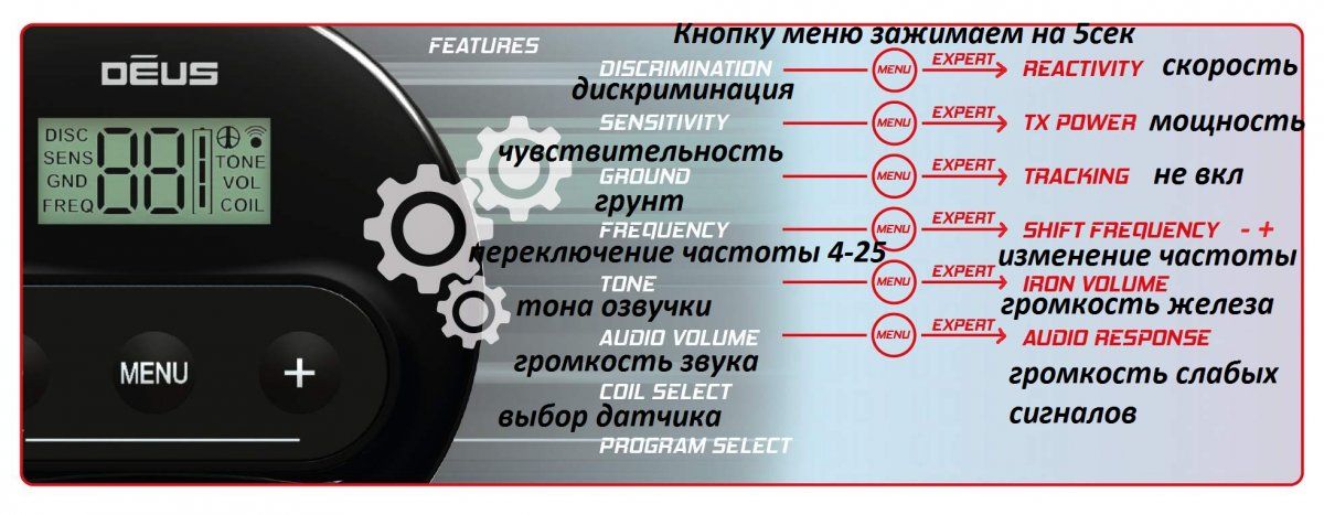

    З навушників доступні всі частоти,тільки в 11 х35 не 28 а 25 кгц,можна правда здвиг зробити але чи потрібно,по пам'яті з навушників недоступно шумодав,вирізка грунту,чуйка до грунту,десь бачив картинка є що можна регулювати з навушників,гляньте в темі .
    Gordan13 та Tea_M подобається це.
  11. uvs888
    uvs888 Feldwebel
    475
    iks-, Tea_M та NIA подобається це.
