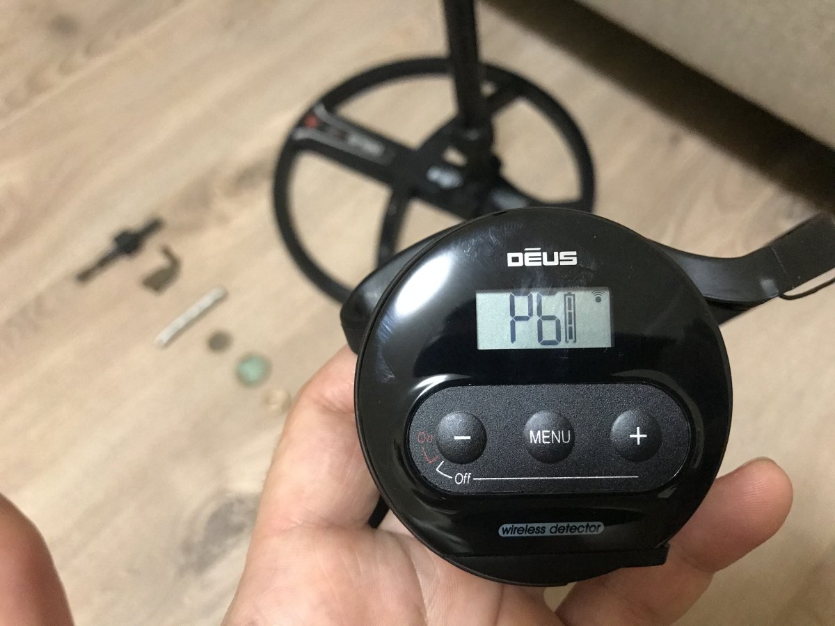

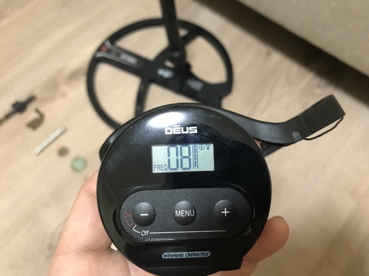

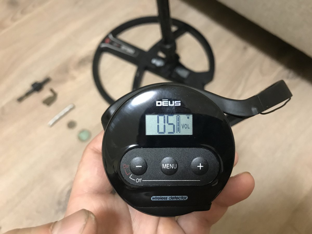

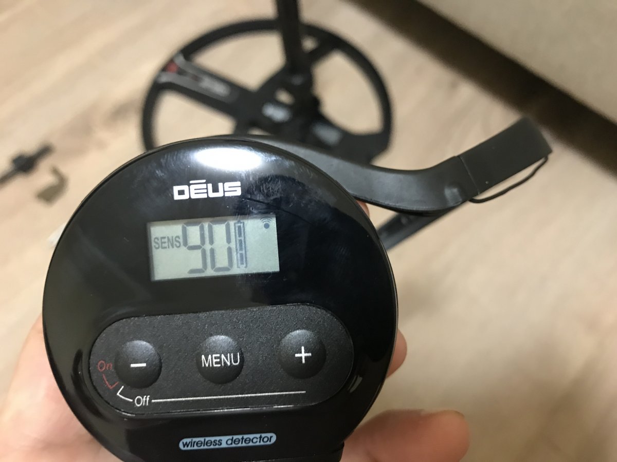

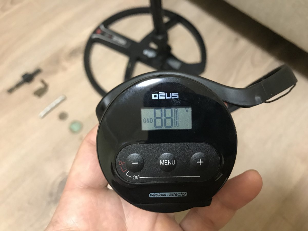

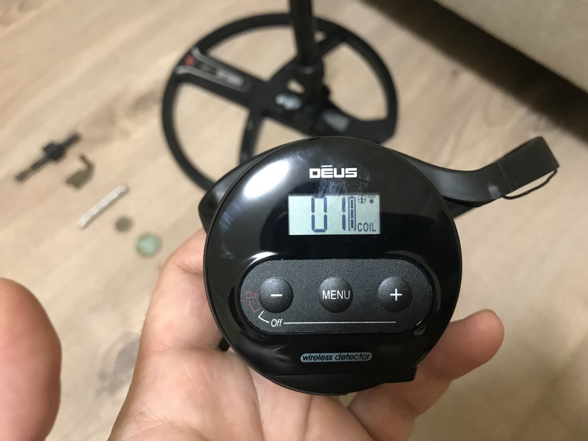

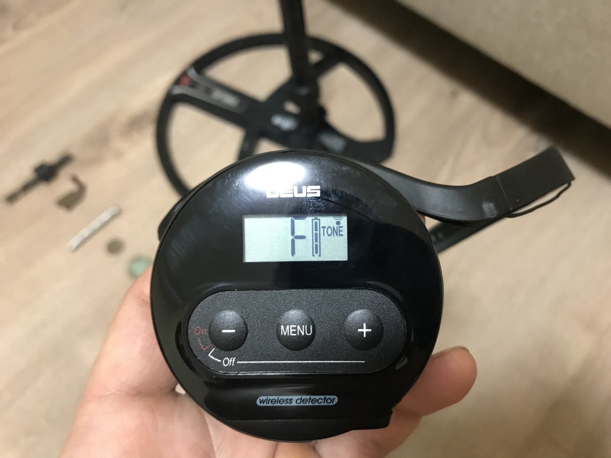

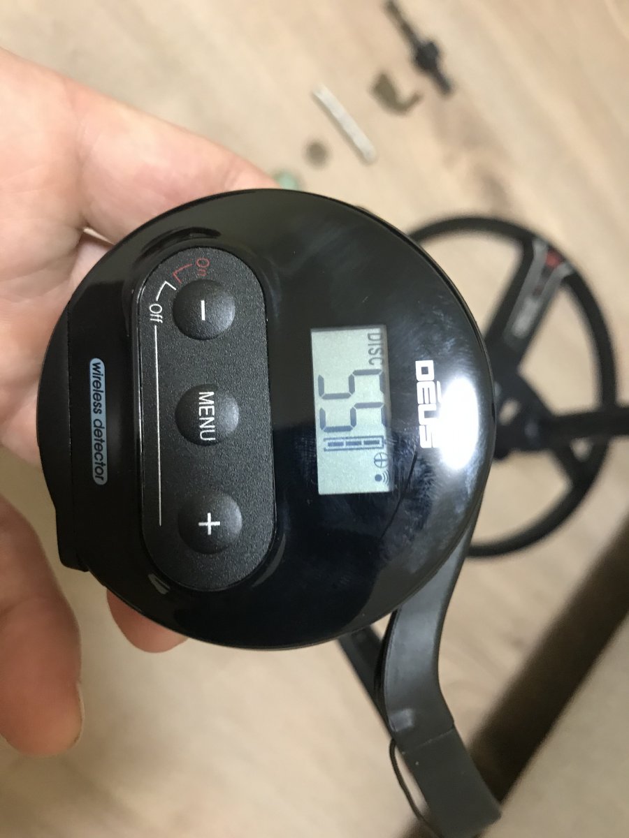

    :oops: Комрады! Прошу мнение по настройкам, от Вас , опытных:
    Rastaarheolog подобається це.

    Мои настройки disk 0 sens 90 ground ballance 82 ток 2 скорость 2 полифония гр.слабых сигналов 4 частота в программе для поля 18,леса 12.При необходимости подстраиваю грунт или меняю частоту.Прошивка 3.2
    Большинство приборов работает на частоте 7-8 кгц и все известные места с такой частотой перехожены много раз,потому не вижу в ней смысла.
