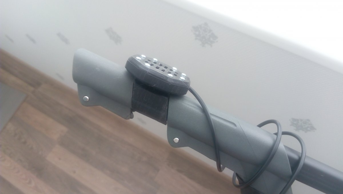

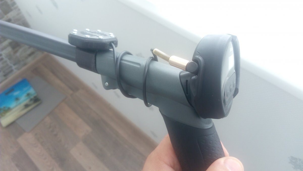

    Сделал себе внешний динамик на WS4, всё ок.

    Який диманік використовували? Розмір, вольтаж і скільки ампер? Теж хочу щось подібне зробити.

    Нещодавно бачив такий зовнішній динамік в ,, Фортуні,, ціна його 420 грн

    А взагалі є в когось схема підключення динаміка до ws4 щоб все коректно працювало для зібрати самому))
