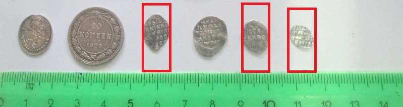

    Хочу заточить программу под мелкое серебро.Составляю сам из 6 программы deep. Можно добиться глубины но весь чермет звенит цветом дисрим 0 и 3 тона. При дискриминации 3-10 или глубина 6 см при полифонии и 0 дискриме озвучка черным вот и пытаюсь выкрутить. Минусовая дискриминация мне не подходит очень много слышу помех.
    Фото с интернета. Цели примерно такого размера.Буду рад всем кто поможет.

    А чому не на дев'ятій?
  22. Travesil
    Travesil Stabsfeldwebel
    1.430
    На 9 пробы вал с 0 дискриминацией и созданной на блоке озвучкой тонов а затем ту же цель проверял 6 с 0 дискриминацией и тонами . На 9 пропуск так как звенит черным, вторая проверка 6 программой и цель оказывалась цветной. Но на 9 железо очень редко копаешь черный определяет хорошо.
    Высказываю свое мнение . Возможно у вас по другому.

    А на якій прошивці?
    Я віддаю перевагу 9-тій тому що вона в заводській йде на 17 кгц,хто його зна які там фільтри франци намутили,6-та то в заводській 8 кгц.А от з тонами то не виходить в мене подружитись,хоча товаришу закидав тональну в лайтверсію то він тягає знахідки доволі таки глибоко.

    На мелочь имхо блонда нужна. Камрады с блоднами у меня выигрывают (28 х35) по самой мелочи

    Travesil
    Поиграйте со скоростью 2 - 2,5 -3. + ГБ + высокие частоты . В идеале, подстраивать и тестить только в том месте, где собираетесь копать. Лучше перед копом потратить час на месте для тестов и получить результат, чем накрутить дома прибор "по воздуху" и в результате, на копе ничего не найти.
