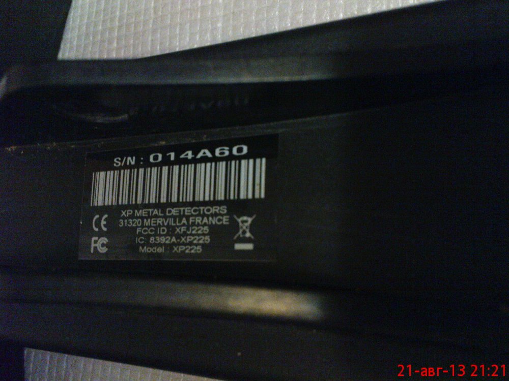

    Доброго ранку,зняв катушку,помив,вмикаю наушники і сюрпрайз,все працює!хвала земляному діду,до осені ще послужить,думаю.
    Хлопці ,там де штрих код,вже ямка від штанги витерлась,ніц не видно....тому не можу навіть прошивку поміняти,та з заводською і ходжу 2.0, 6 років.

    Помогу вам узнать номер датчика если у вас только наушники .
    В наушниках нажимая кнопку меню перемещаемся в директорию coil. Зажимаем кнопку плюс 3 -5 сек и когда появятся цифры и буквы начинаем записывать . Нельзя нажимать плюс минус только кнопку меню переходя к следующей цифре и записывая. Затем распечатать и приклеят сверху скотчем номер к датчику.:beer:
