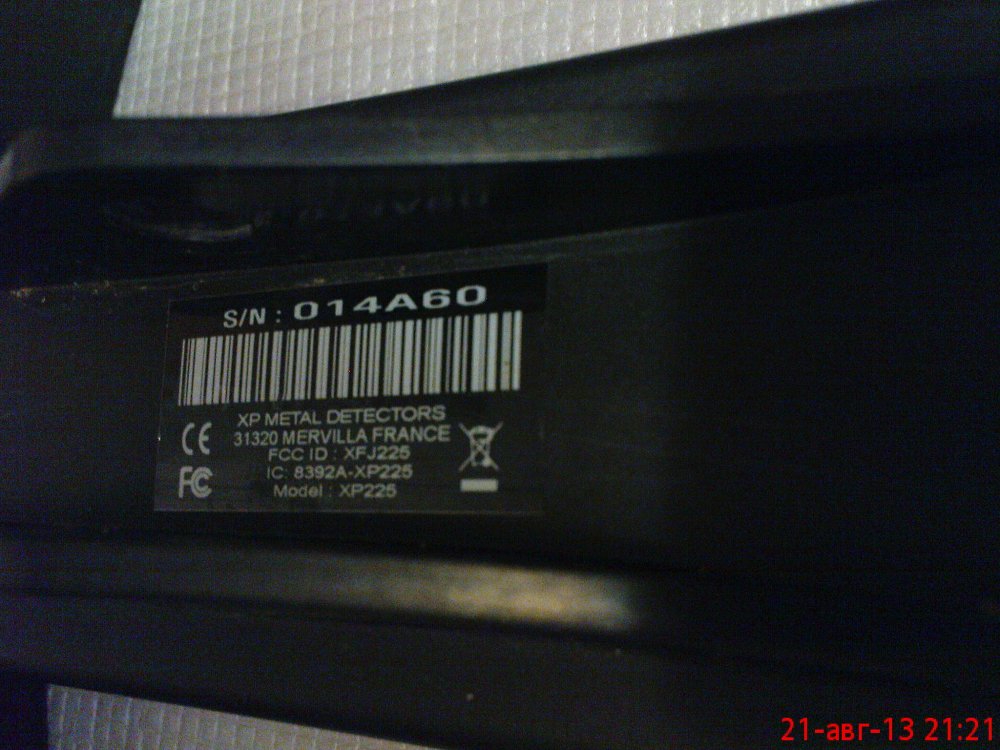

    На самій котушці, над штрихкодом номера прочитати мижна?
    Боб67 likes this.
  23. Travesil
    Travesil Stabsfeldwebel
    1,429
    Location:
    Вот номер на датчике, между ушками на наклейке.
    Боб67 likes this.
