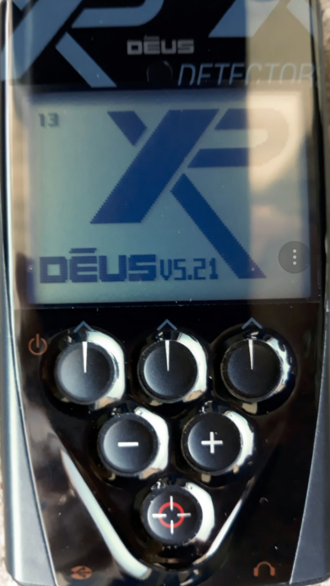

    Доброго дня. Я так розумію в нових партіях деус вже присутня нова версія прошивки 5.21. Може хтось юзає. Які зміни в порівнянні з 5.2?

    Що цікаво, на оф сайті такої версії ще немає.
