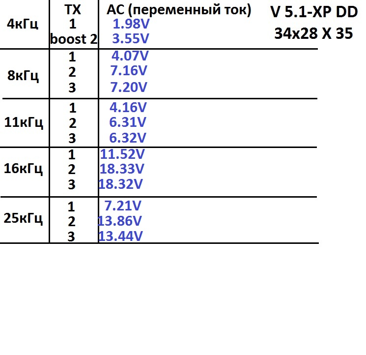

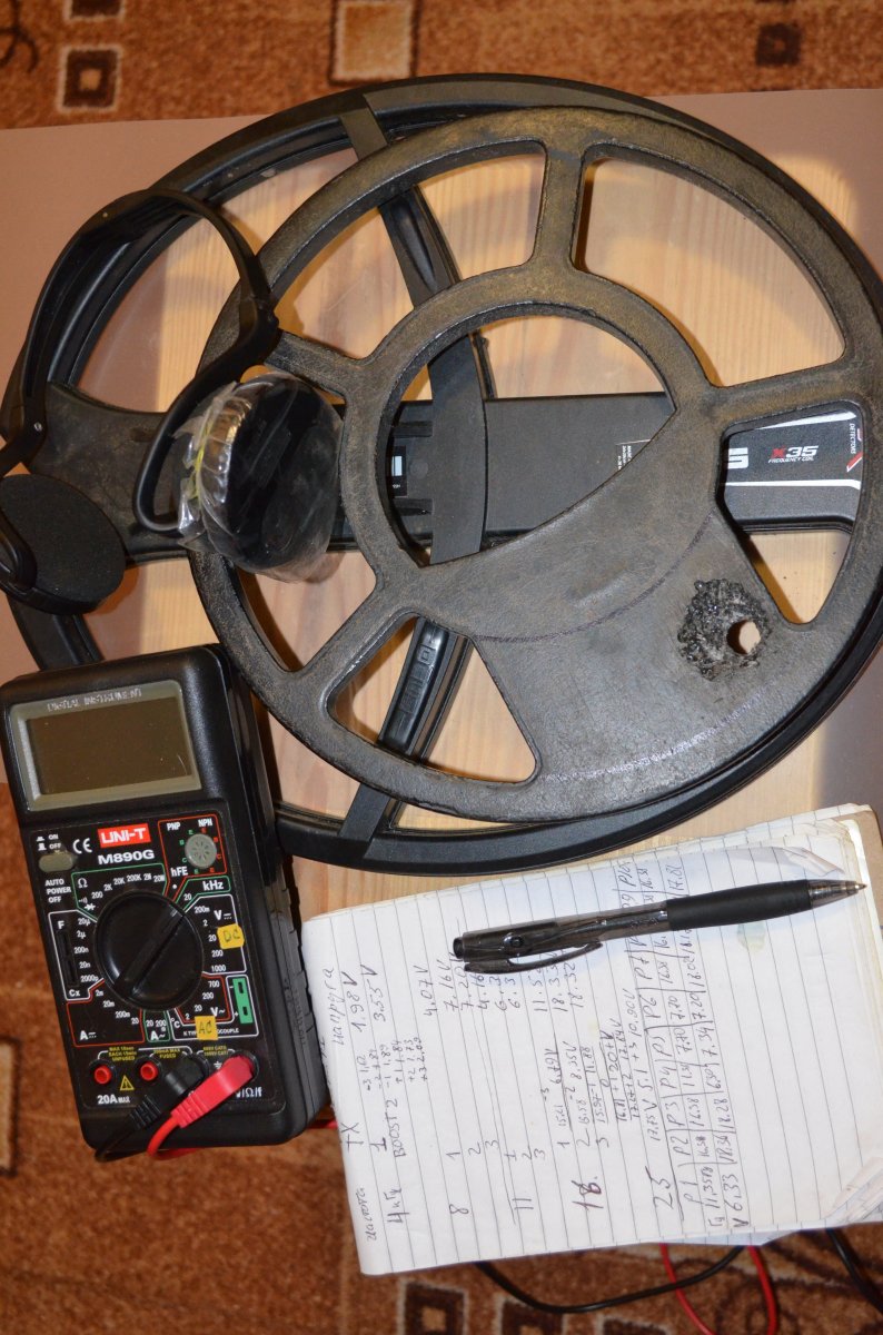

    Плохие новости для владельцев Х35 датчиков.
    Не работает третья мощность TX. Второе в прошивке v5.1 не сохраняется выставленное значение TX 1-2-3 . При перемещение по меню происходит сброс на 2. В заводских настройках нет программы с tx 1 или 3 только 2. У меня лайт версия .Наушники прошиты как только появилась 5.1 V, датчик прошит на заводе. Возможен бракованная партия или прошивка или такая и была задумка по ТХ настройкам.
    Выставляю замеры которые указывают что не изменяется мощность при ТХ 3. Подтверждающая информация также была прочитана на другом ресурсе reviewdetector в интернете.:confused:
    Возможны ошибки или различия с замерами снятые другими приборами.

  10. Den1029
    Den1029 Oberleutnant
    1.522
    Kiev
    Так и есть,у меня лайт версия 5.1 и настройки тх не сохраняются.
    Travesil нравится это.

  15. Travesil
    Travesil Stabsfeldwebel
    1.430
    Если у вас Х35 советую грунт 88-89 если датчик 2014-2018 -86-87.
    fantomas13 В датчиках Х 35 2018 изменили схему глубина средняя прошивка только 5.0-5.1-5.2. Минус не работает одна настройка TX номер 3 . И на мокром грунте с травой трудней отстроить постоянные звуки помехи. Но работает на 4 кГц лучше глубже плюс есть частота 25 кГц.

  19. Travesil
    1.430
    В датчиках Х 35 можно сместить частоту 6 раз и это влияет на мощность поля но дальность обнаружение не меняется. Меняя частоту в Асе 300 с помощью конденсаторов дальность менялась проверено.

  20. forest
    forest Stabsgefreiter
    124
    Очень полезный экперимент! :beer: Теперь больше вопросов к Х35 и больше сомнений, стоит ли ее покупать, а то уже собирался.
    Интересно, этот баг на недопиленной 5.1 только, со сбросом ТХ, или на финальной 5.2 тоже остался, вот бы проверить у кого есть такая катушка.
    Это по воздуху только, в грунте разница будет, и она сильно будет зависеть от свойств грунта, его сигнальности, магнитности, минерализации, влажности и т.д. Для этого и существует переключалка ТХ, чтобы на это влиять. А такие измерения, как вы сделали, ну и я тоже ( это мой ролик, который в ссылке), позволяют сделать выводы насколько поле меняется при переключении ТХ и частоты. Очень полезное знание, на мой взгляд.
    Выложите, плиз, табличку с замерами поля на каждом значении сдвига частоты для каждого значения ТХ. Чтобы понимать, насколько проседает, или наоборот, возрастает поле при уводе частоты от предустановленного значения.
