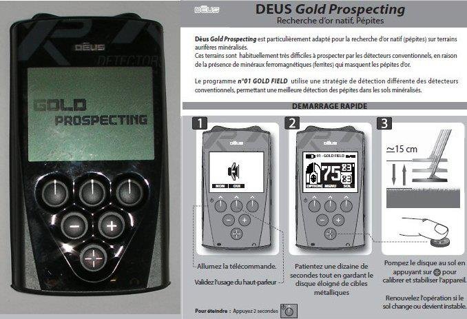

    Ув. Деусоводы. Видел где-то в инете видио ролик с тестом на голд.
    Там прога Деус Голд, а в инструкции к Деусу такой проги нет.
    Деус пока не купил, потому и спрашиваю.
    И еще, показывает ли Деус глубину находки???

    Деус голд - Это из новой прошивки 3.0, которая ещё не вышла официально.
  5. Travesil
    Travesil Stabsfeldwebel
    1.429
    Deus для поиска самородного золота в Африке.
    Название DEUS GOLD PROSPECTING.
    Это версия обнаруживает и различные металлы.
    Сильный детектор VLF для золота.
    В нем 2 программы:
    P1 - Gold Field типа нажал кнопку и погнал искать самородки.
    P2 - Deus Fast для общего пользования.
    Частота зафиксирована на 18 кГц.
    Есть 2 настройки чуствительность и дискрим.
    Диапозон регулировки дискрима 1-5
    0-2 все металы
    5 только золото
    Настройка на грунт минерализованный лучше в 4 раза чем в DEUS 2.0
    Перевел гугли извеняюсь есть неточности.

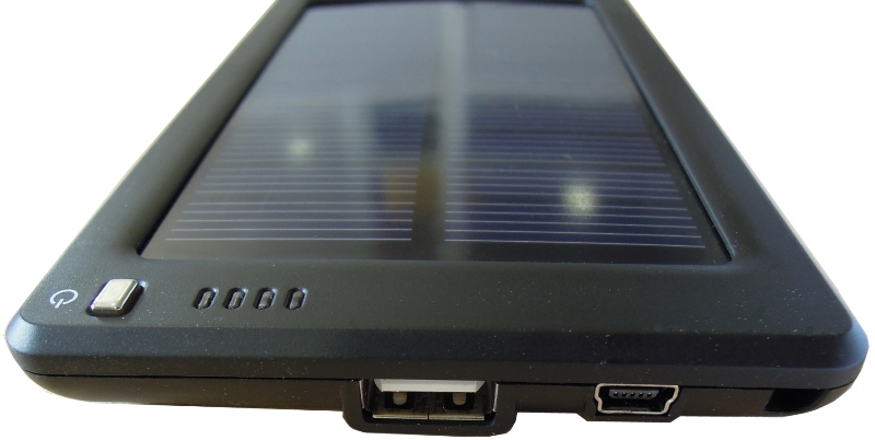

    Еще предлагают прикупить к нему солнечную батарею для зарядки деуса
    3amp/5 volts. Инструкция http://lucterius.com/wp-content/uploads/2012/11/FR-Gold-prospecting-SMALL.pdf

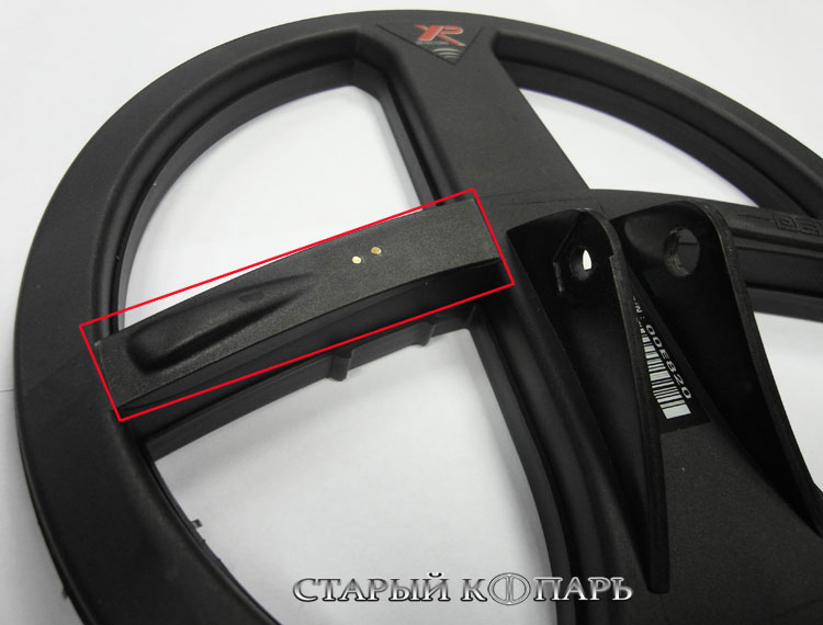

    Если приобретете прибор особено биг катуха просмотрите шов .
    У себя проклеял малярной лентой и промазал клеем Моментом Гель Универсальний.
    Что пишут в инете.
    У меня была такая беда, только еще жестче - походил утром по росе где то с час и катушка сошла с ума, стала орать на любое движение. Полежала день на солнце и симптомы стали где то как у тебя. И заметил испарину изнутри на сфере под которой светодиод. Позвонил продавцу, тот сказал просушить, если не поможет прислать ему. Сушил, сушил, феном грел - без толку. Попробовал подковырнуть аккуратно крышку что над светодиодом, она легко подалась вверх. Оказывается там нет никаких защелок и фиксаторов, она держится только за счет герметика, потому нужно аккуратно тащить - когда герметик перестает держать крышка легко идет вверх и тут главное не оборвать проводки припаянные к контактам зарядки. Затем просушиваешь тем же феном, силиконишь стенки крышки и аккуратно ставишь ее на место. Частые проблемы с этим мне кажется обусловлены тем что стенки крышки глубокие, и когда ее садят на место создается воздушное давление, воздух в какой то момент выходит находя себе проход между крышкой и корпусом катушки выдувая так же и нанесенный силикон. Потому после того как крышка станет на место нужно еще раз пройтись герметиком по шву. Я использовал для этого затекающий герметик для уплотнителей стёкол автомобилей, он хорошо проникает в малейшие щели и не боится воды

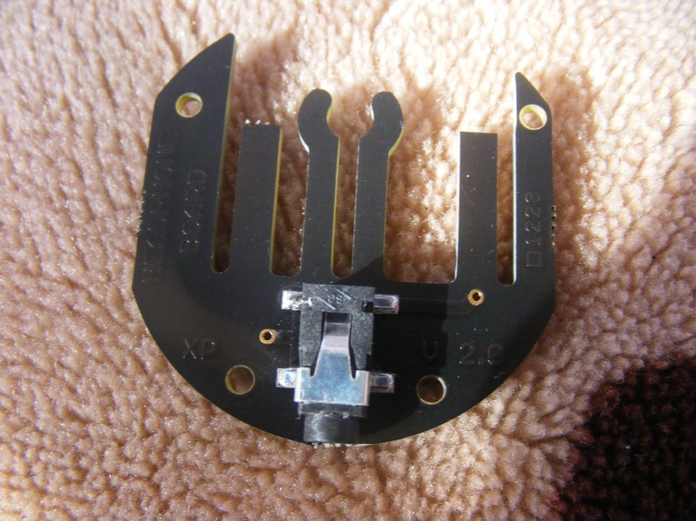

    Во парни может немного оффтоп но не удержался.Похвалюсь.Нашел у нас переходник к ушам причем родной.Уже приехал.:D

    Мерял сопротивление заводских ушей у них 17 Ом оба канала.Получается купленые уши должны иметь не менее 36 Ом.
