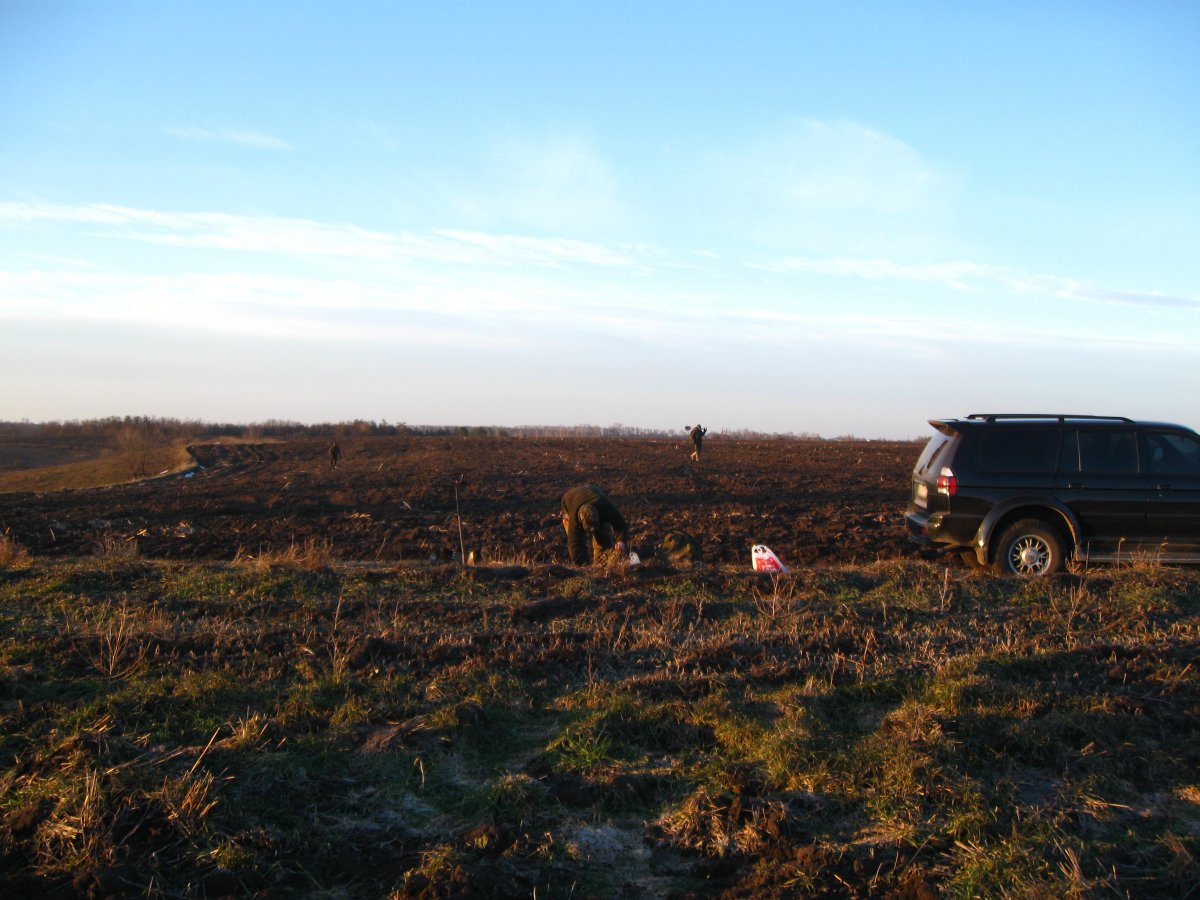

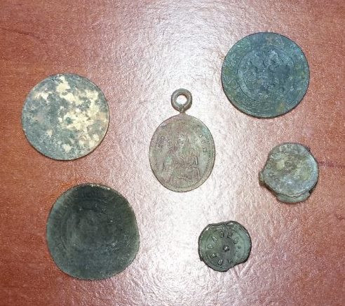

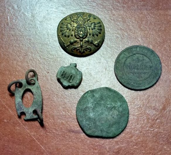

    Да нормально Deus работает на чернозёме. Киевская область очень сильно покопана, особенно всем известные злачные места. В сезон на таких точках можно встреть по несколько команд копателей за день. Но с Деусом я не обращая на такие мелочи абсолютно никакого внимания. Я знаю точно, что пустой домой не уеду. Белая Церковь несколько дней назад:

    Хорошие находки для битых мест! Земля сейчас мокрая, хорошо отдает находки) Понятно, что нормально работает на черноземе, иначе, кто бы его покупал. Но, если бы там вдумчиво походили с етреком, то плюс к найденному были бы еще пару денариков с большой глубины. Возможно)

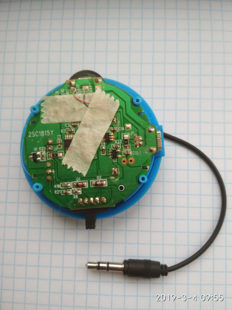

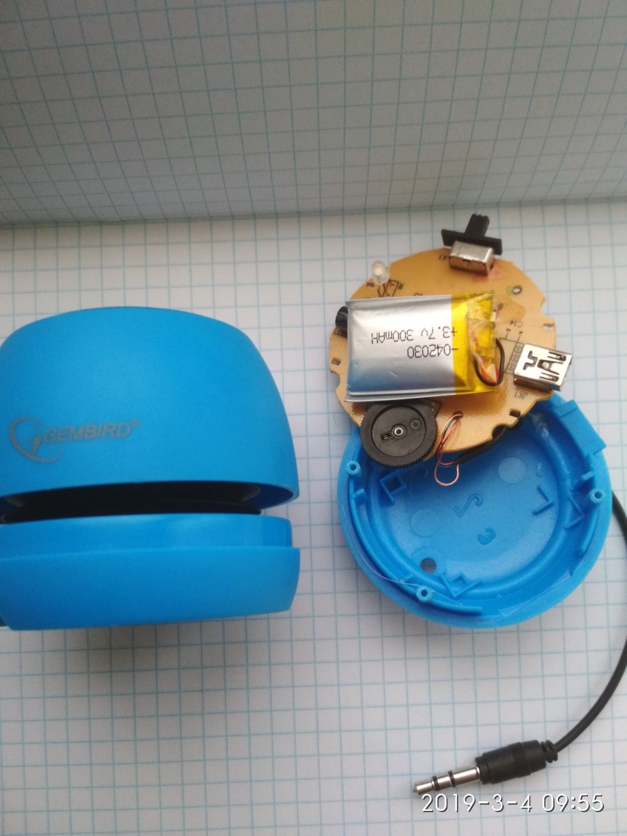

    Привіт. Для вух VS4 deus ставлять динамік 4-8ом в коробочкі. Але при 4-8ом шкода вихідної мікросхеми, від виробника 2по16ом.Поки не зняли з виробництва мині колонка Gembird 103,без блютуза, ціна +-100грн.:
    Porta, NIA and Den1029 like this.

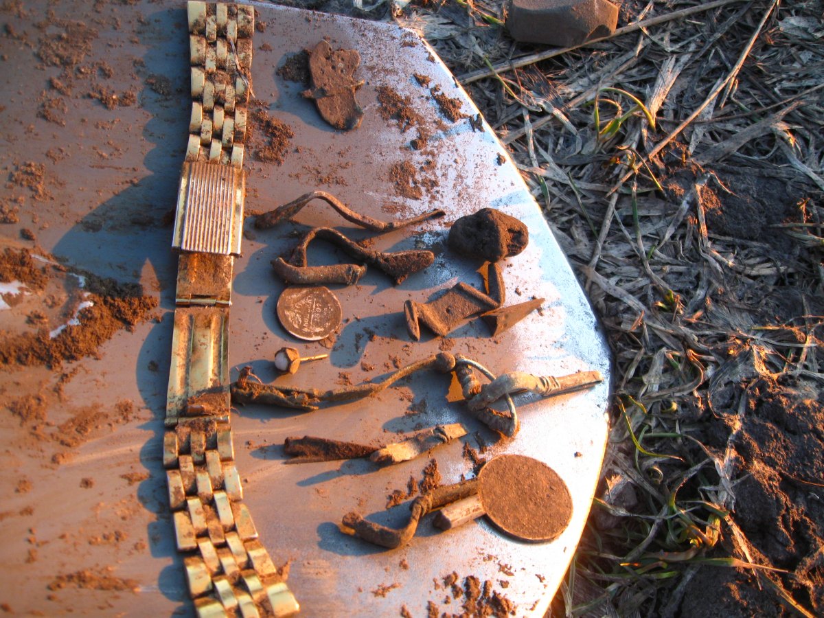

    Попробовал на поле после зимы. Был там осенью аж 3 раза.
    Находки пошли по новой. :eek::eek::eek: Один минус - уж очень много
    звуков, хоть и убавил железо на 0 - но от звуков в конце дня аж
    голова разболелась...
