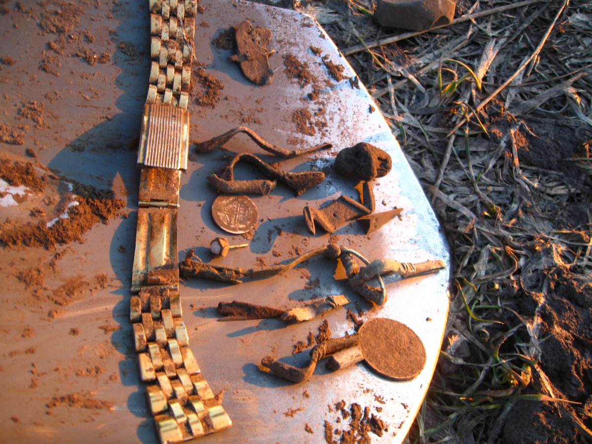

    Доброго дня. Думаю правил не порушую. Ось, подивіться:
