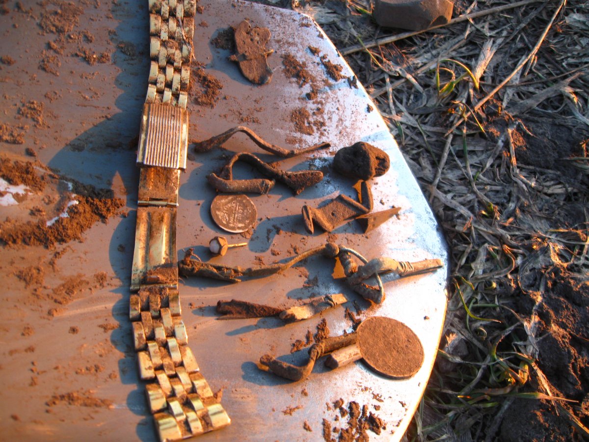

    Прошлой и позапрошлой весной на расстоянии 10 метров t_115180_1490272671.jpeg t_115180_1522934870.jpeg там надо пройти на скорости 0 и 3м токе
