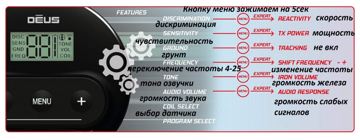

    Камради вибачаюсь, друг купив лайт версію дуськи і не може розібратись з настройками з вух, памятаю хтось в групку скидав фото де описувались як настроювати дусю з вух і щось не можу знайти те фото в переписці:confused: можливо в когось є воно збережене? З Повагою
  5. CARB0N
    CARB0N Gefreiter
    Смотря какие настройки... В общей инструкции есть и про уши http://xpdeus.ru/files/xp-deus.pdf
    А проф меню для прошивки 5.2 в расширенной инструкции. На Фейсбук в группе вроде есть: https://www.facebook.com/groups/368...548343755096792&notif_t=group_comment_mention
    muxalu4 likes this.
  6. maxskype51
    maxskype51 Leutnant
    1,854
    Location:
    energizer81, ssss9999, loptop and 2 others like this.
  7. muxalu4
    muxalu4 Oberleutnant
    257
    498
    2,869
    Location:
    Волинь
    Дякую Камради :beer::beer::beer:

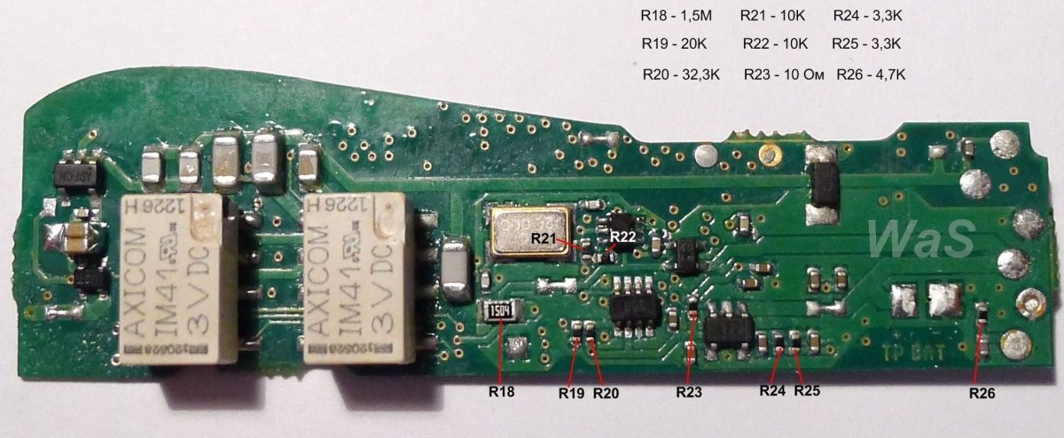

    Вітаю! Хто приспособлював динамік до блоку WS 4. З якими параметрами брали?

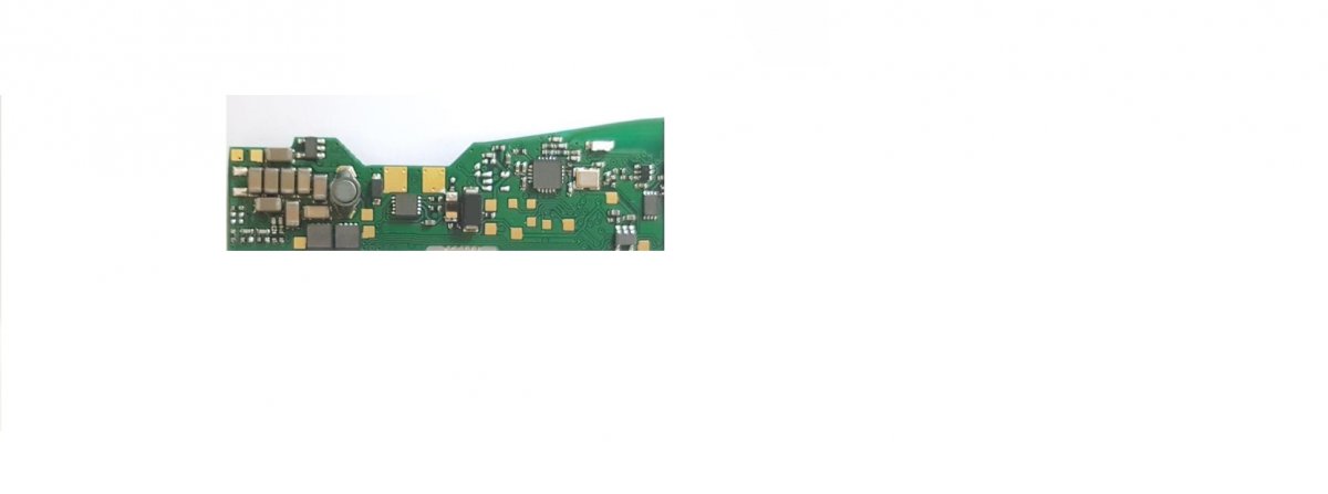

  17. Travesil
    Travesil Stabsfeldwebel
    1,430
    Location:
    Платы датчика XP Deus 2014г .
    Х35 2018г.
    Maks007 likes this.
  18. vik 80
    vik 80 Oberfeldwebel
    357
    Location:
    умань
    Для меня и 99% форумчан фото плат ни о чём не говорит.
    Нужен кто-то кто шарит и обьяснит что поменялось
    AlexeyZ likes this.
  19. CARB0N
    CARB0N Gefreiter
    Ставьте не меньше 30 Ом... 50 оптимально.
    по ваттам дело относительное (громче чем 0.5 не видел)... но пока сами не услышите, не узнаете. тем более смотря как и куда его впихнуть.
