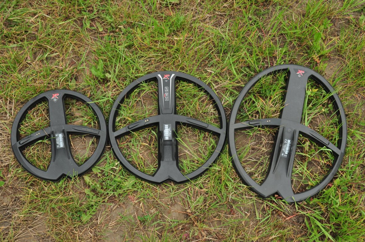

  25. Rastaarheolog
    Rastaarheolog Oberleutnant
    Правда. Я заметил такую странную особенность - в поле или лесу, где нема помех, ставите, например программу GM Power, дискрим до "упора влево" (в прошивке 5.2 это значение минус 6,4) и полифонию. "Старые" катушки в таком режиме попискивают незначительно, новые, особенно 28 см "балаболят" посущественней. В плане ТТХ старых и новых приборов и катушек лично я разницы не заметил. Говорят, что в 28 катушках используется уже алюминиевый провод, тогда как в старых сериях - медный. Не проверял, не знаю:)
    Новая 28 см Х35 моего подельника в некоторых моментах будет получше старых 28 см. Я бы взял новую, сравниваю её возможности на каждом копе. У меня старые катухи:
    iks-, Tea_M und Валерий Ч gefällt das.
  26. ruslan74
    ruslan74 Hauptmann
    27
    49
    Den Anhang 13509376 betrachten [/QUOTE]
    На стільки краще шо варто переплатити 2000 грн?
