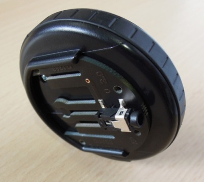

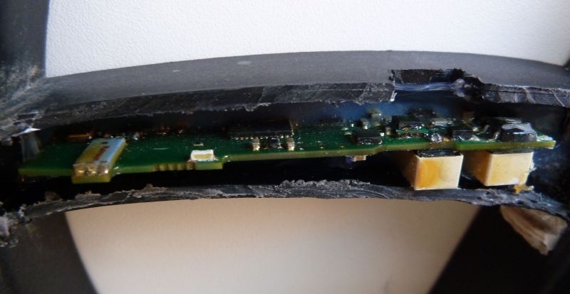

    Внутренности катушки.
  8. Интересно по какой причине катуху коцнули???
    С ув.
    pula888 gefällt das.
  9. Travesil
    Travesil Stabsfeldwebel
    Beiträge:
    1.429
    Ort:
    В инете нашел фото. Один продавец писал что в некоторых катухах есть брак плохо проклеена пластмасса где светится светодиод и туда поподает капли росы.
  10. Uargen
    Uargen Leutnant
    Beiträge:
    2.223
    Да к сожаленпю это факт.
    Оф. Дилеры пытаются скрыть эту проблему но кбсожалению она не редкость.

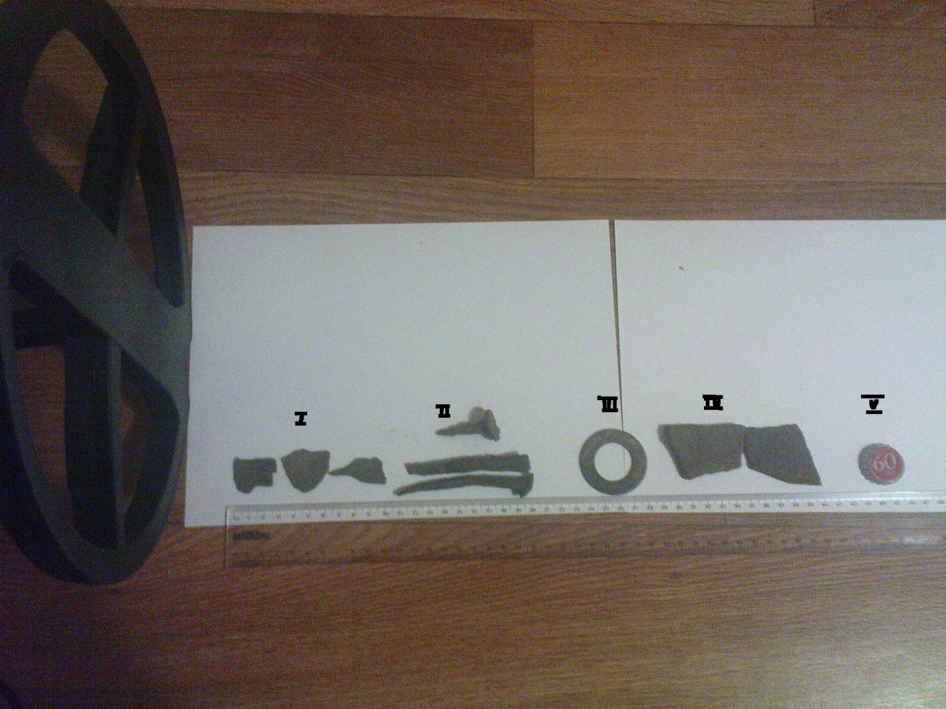

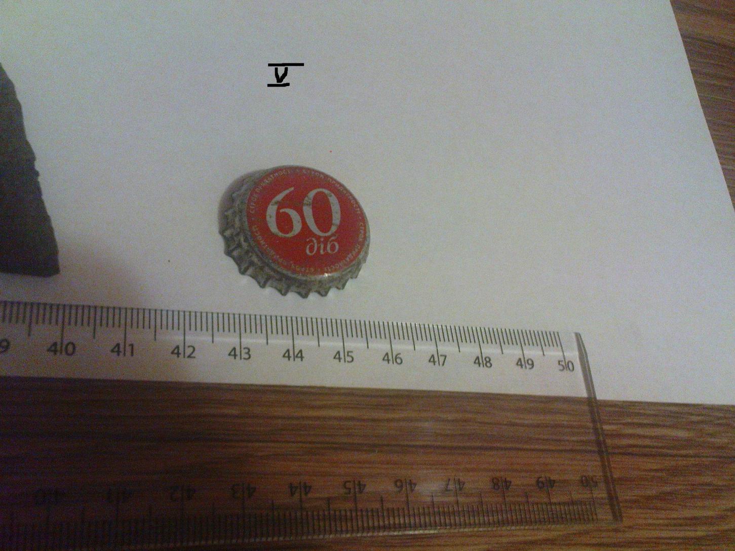

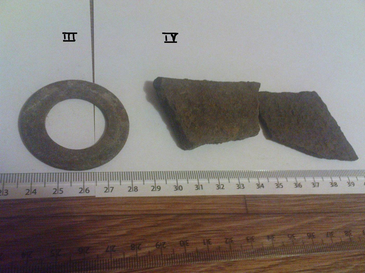

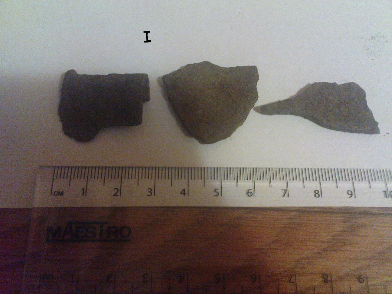

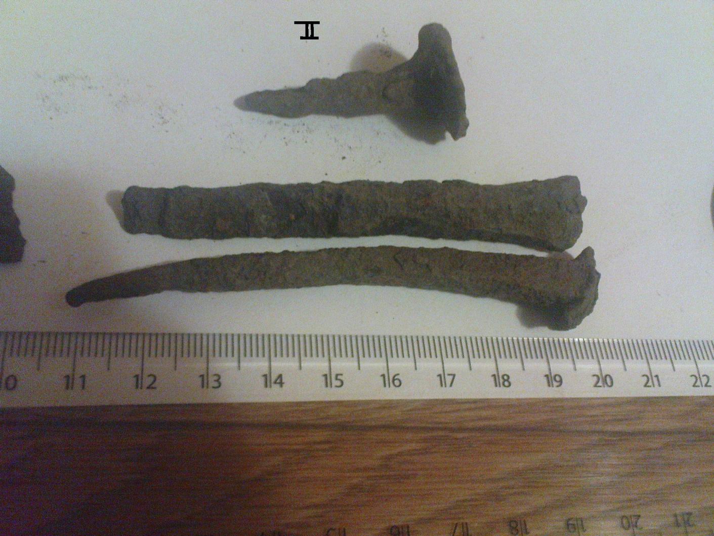

    Тестировал сегодня дискрим.
    Катушка 13х11 Наушники .Программа Р1 - Basic 1. Настройки стандарт, менялся только дискрим.
    дискрим 0
    Расстояние 10 см до цели от катушки
    1. маленькие кусочки отсекаются:eek:
    2. тонкий гвоздь не отсекается.толстый и маленький отсечены:eek:
    3. кольцо отсекается:smile_12::eek:
    4. куски казана не отсекает
    5. пробка звенит цветом
    Расстояние 25 см примерно.
    1. маленькие кусочки как удаленая монета тихое попискивание.
    2. гвозди попискивают при проводке
    3. кольцо цвет
    5. пробка цвет
    syavon75 und REY gefällt das.
  17. Travesil
    Beiträge:
    1.429
    Ort:
    Дискрим 5.0
    2. гвозди длинные поперек катушки цвет, вдоль катушки отсекает, маленький гвоздь отсекает.
    3. кольцо цвет
    1. маленькие кусочки отсекает
    2. гвозди отсекает
    3. кольцо цвет
    4. куски казана толстый цвет тонкий отсекает.
    5. пробка цвет
  18. Travesil
    Beiträge:
    1.429
    Ort:
    Дискрим 7.0
    2. гвозди отсекает, но маленький с края катушки звенит цветом.
    3. кольцо цвет, но тон звука изменился на высокий
    4. куски казана отсекает
    5. пробка звенит цветом тон высокий
    2. гвозди отсекает
    3. кольцо цвет
    5. пробка цвет
  19. Travesil
    Beiträge:
    1.429
    Ort:
    Дискрим 10
    2. гвозди отсекает
    3. кольцо отсекает
    2. гвозди отсекает
    3. кольцо цвет
    4. куски казана толстый цвет, тонкий отсекает.
    5. пробка цвет
    Все железки отсеклись на дискриме 90.
    syavon75, Motohobiman und REY gefällt das.

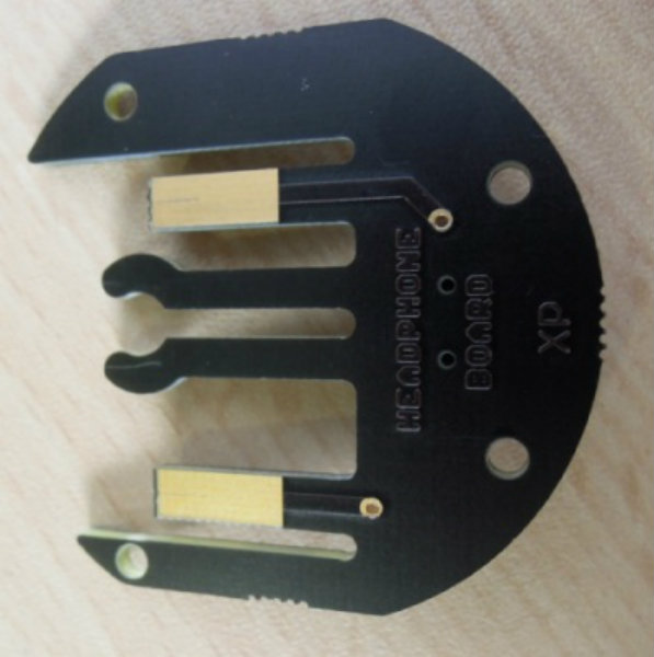

  20. Кто знает, где взять такую штуковину?
    (это адаптер для крепления на штангу блока наушников).
  21. bva1971-71
    bva1971-71 Feldwebel
    И мне такой тоже нужен.
  22. bva1971-71
    Если уже было то простите не увидел.Вот чел такой переходник сам смостырил http://www.antik-war.lv/viewtopic.php?f=38&t=221250&start=0 Сам я в таких радиоделах полный ноль.Может кому то пригодиться.Кстати прикупил бы такой самопальный* с превеликим нашим удовольствием*так как с заводским пока тишина.
