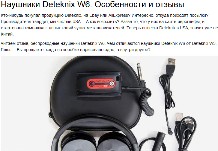

    Есть такая тема, про альтернативу беспроводным наушникам, наподобие ниже картинка. Кто нибудь испытывал подобные вещи, или есть может данные какая нужна частота на наушниках чтоб не было помех. Я одни подобные пробывал, но звук сильно искажается.
