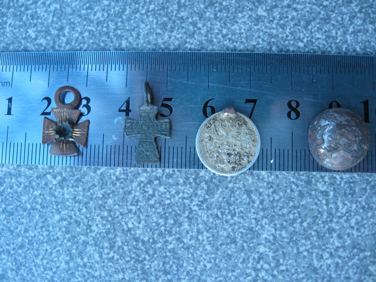

    Крестик , вес 1.5 грамма , очень маленький , с ушком .. 20 см по воздуху , хороший копаемый сигнал !
    energizer81 та Prapor-73! подобається це.

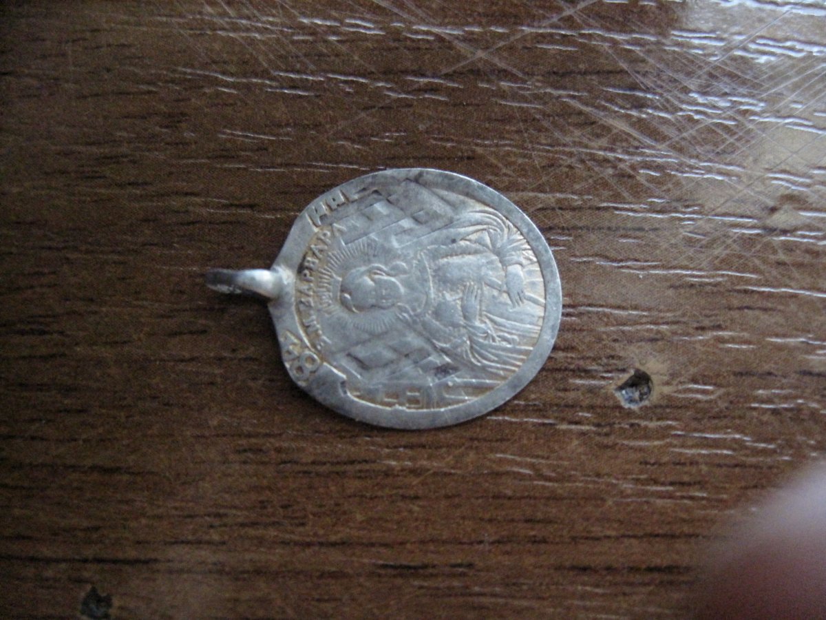

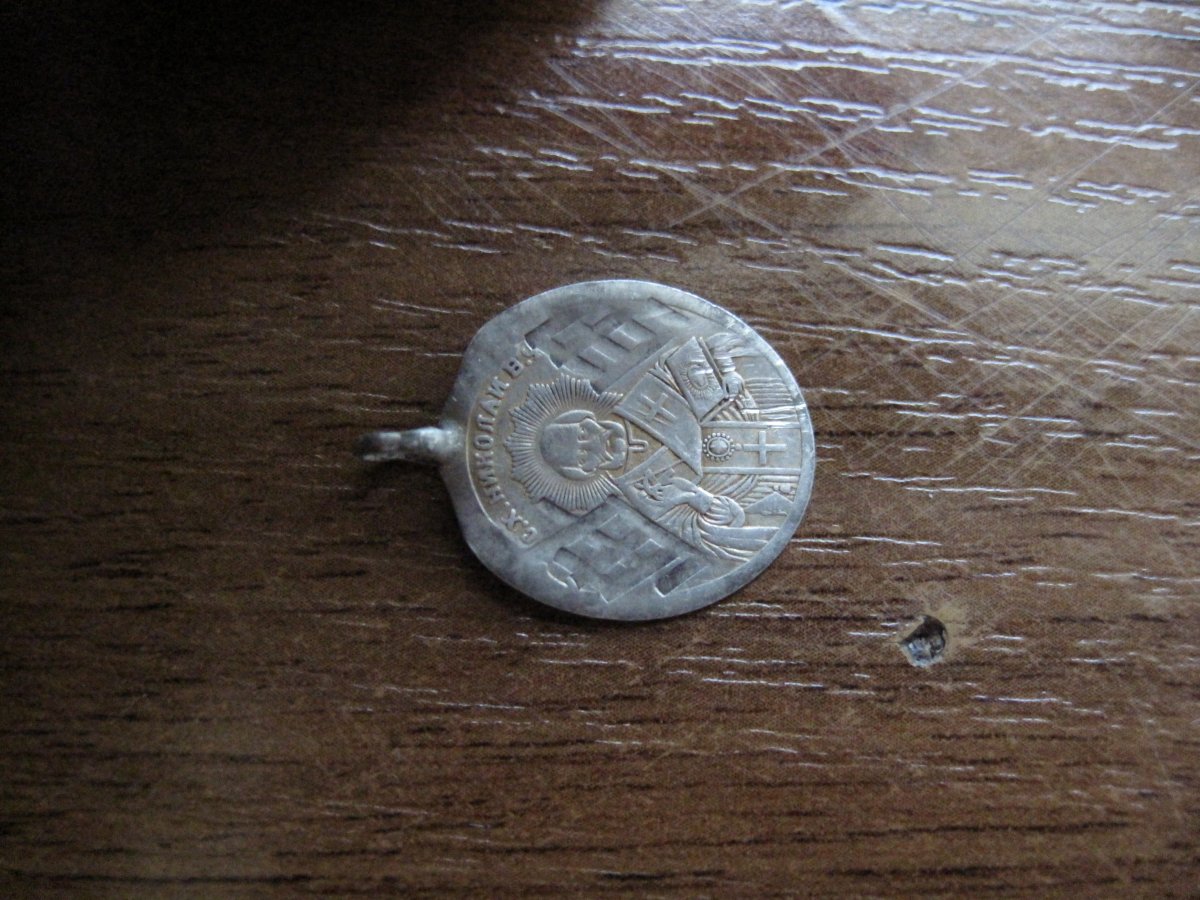

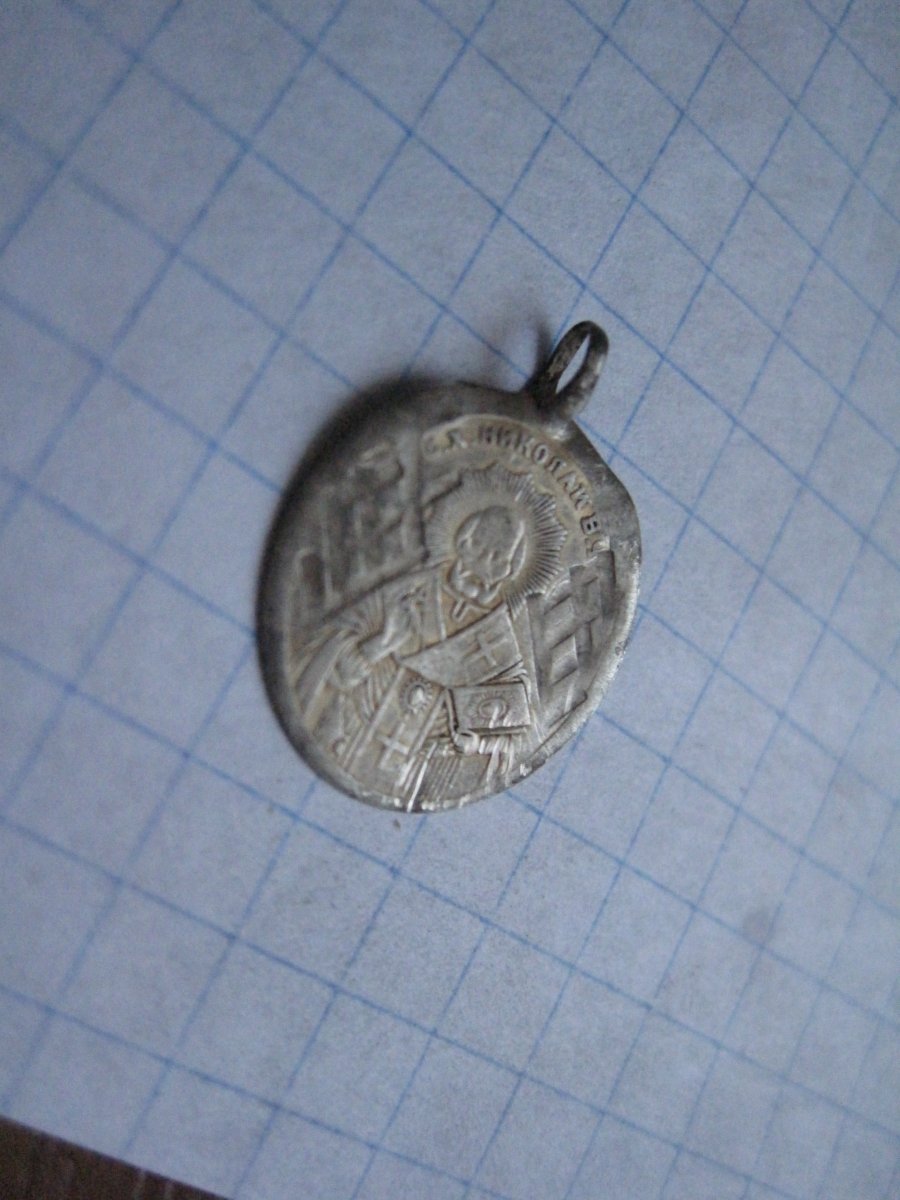

    из личного опыта DEUS очень цепкий к мелким целям, если его понять, что он "говорит"
    ладанка была найдена в лесу в черноземе, находка не верховая
    DEUS познать быстро не возможно, DEUS - шикарный прибор для "одинокой медитации" :) :) :)

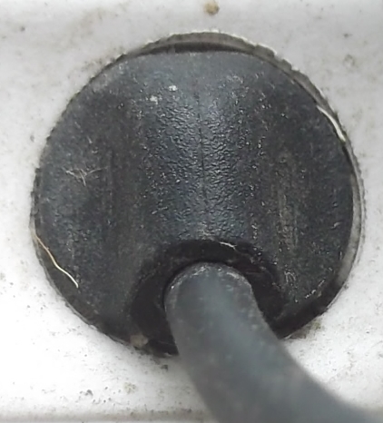

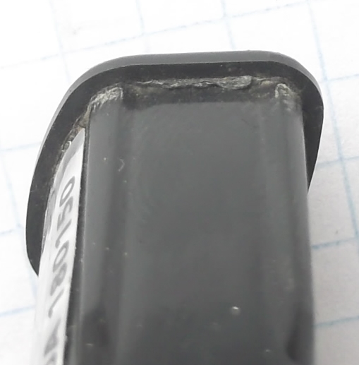

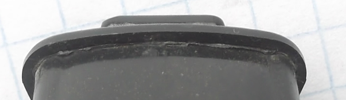

    Привіт,камради.Хто ходить з блондинкою,чи можна її разом з акумом погружати у воду?Дякую.
  20. NIA
    NIA Oberst
    46
    89
    3.636
    Поділля
    По дощу ходив з нею,в душі мию постійно,треба буде роздивитися як там штекер герметизований?

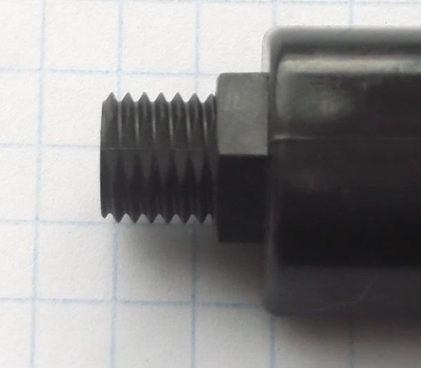

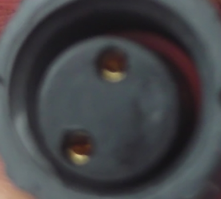

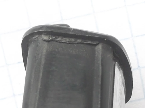

    На другому фото видно в штекері якусь резинку червоного кольору,на третьому гермоввод в катушку,на останніх трьох зкглушка короба акумулятора,по ідеї потекти неповинно,але якщо ходити в воді то можна про всяк випадок додатково герметизувати,недуже і складно.
