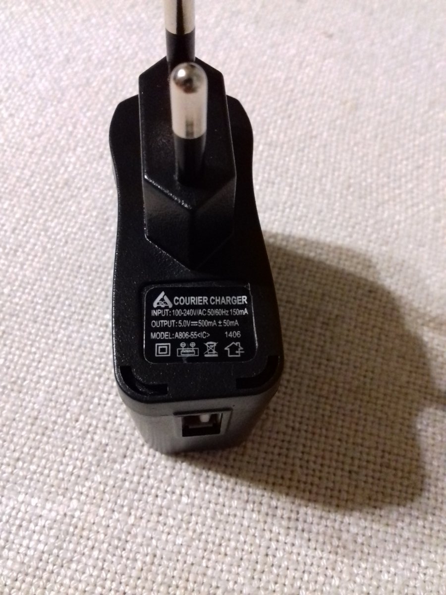

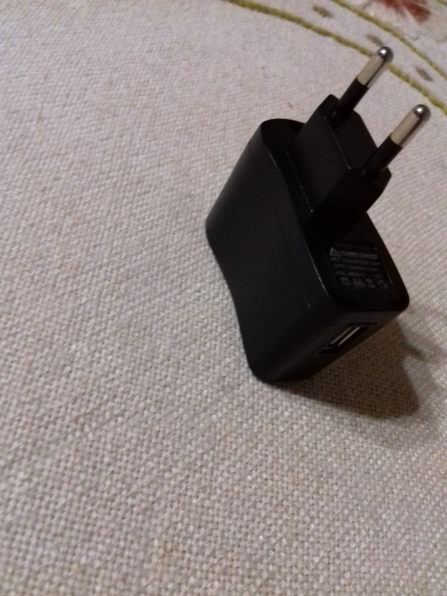

    Сьогодні придбав зарядний комплект (кліпса, адаптер живлення, горинич) - 1039 грн. Хоча є аналоги за 250 грн. комплект.
    Та щось зовнішній вигляд адаптера мене не тішить, відрізняється від тих що я бачив. Набагато легший ніж аналогічний телефонний.
    Що скажете оригінал, чи Китай за грубі гроші?

    Доброго. По якості важкосказати по фото . А по потужності 500 мА замало для горинича. Дивився відео камрад заміряв скільки споживає катушка, десь приблизно 300 мА, логічно припустити що вуха та блок теж саме споживають . Пошукайте в ютубі , або на профільних форумах .

    Я думав що оригінальні однотипні. Чи МД комплектується будь якими?

    Оригінал звичайно однотипні )) Я заряджаю по одному з порту usb.

    Значить мої не оригінал, хоча магазин - продавець з нашого форуму підсунув дешевий Китай по ціні оригіналу

    Мав дві зарядки, одна куплена в повному комлекті 1,5а, друга в комплекті з котушкою 0,5а, на вигляд однакові як у Вас тільки на разний струм,обоє маде ін Китай
    Заряджати можна через горинич зразу все можна обома, тільки час заряду через 0,5а буде більший
    так само як заряджати можна від любої нормальної зарядки планшета, смартфона, компа де є юсб вихід
    Я думаю що франци зарядки не роблять ,бо дешевше купити в Китаї

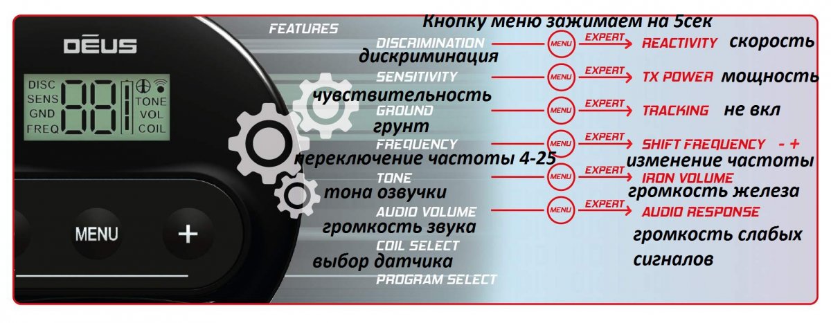

    Всем добрый день,осваиваю лайт версию,прошивка 5.1 катушка 11". Подскажите пожалуйста,как вызвать в меню наушников дополнительные функции?Со скоростью разобрался-5 секунд жмем меню когда курсор стоит на sens,когда курсор стоит на freq жмем 5 секунд меню это я так понял вызывается смещение частоты,а как менять ток,грунт?

    По этой таблице смотрим что изменяем при зажатии кнопки меню.
