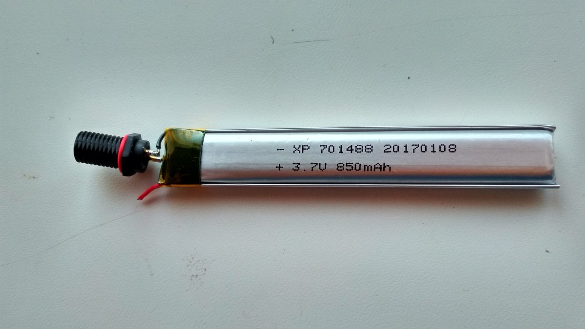

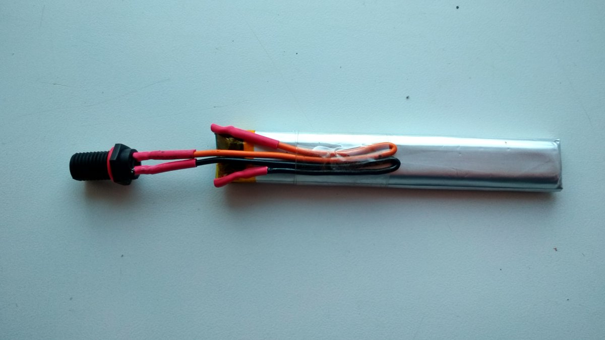

    Приветствую всех пользователей Деусов.Пару дней назад я стал счастливым обладателем блондинки.Покупал б.у. так как хотелось немного сэкономить.Катушка приехала в отличном состоянии.Без выдимых проблем. Спасибо предыдущему хозяину.Прошил уши 5.1 и стал тестировать, и заметил что блонда часто теряет связь.Лишь вчера разобрался в чем дело.А дело оказалось в аккумуляторе.Отвалился плюсовой провод,и при лёгких ударах катухи об землю проводок отходил от аккумулятора и она вырубались.После ремонта пол дня тестил-все нормально катуха работает отлично.Почитав интернет - убедился что это не единичный случай с белыми катухами.Пишу-дабы рассказать о такой проблеме с блондами,и другие пользователи смогли разобраться с аналогичной проблемой.Так что дело не в прошивке,а в питании.Фото прилагаю.Всем спасибо.

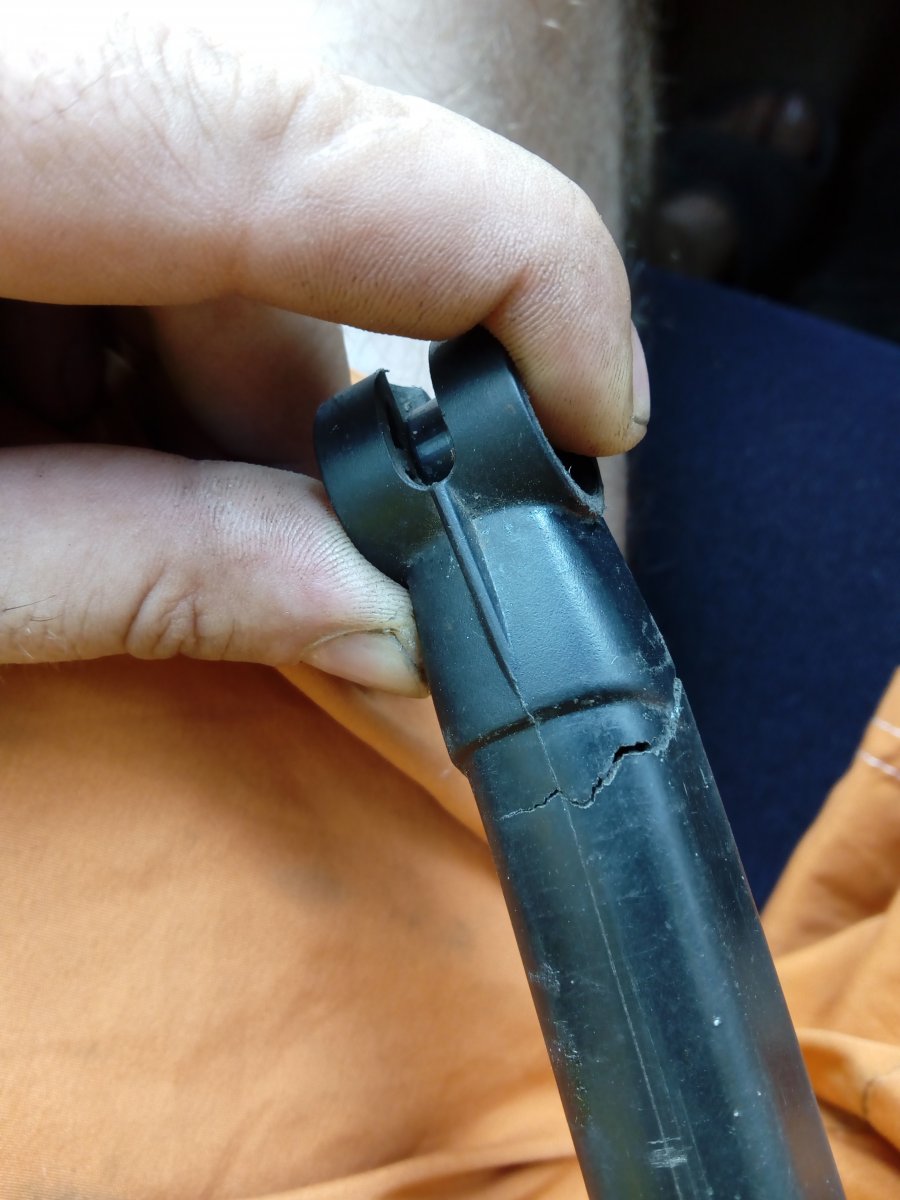

    Добавлю о блондинке )
  18. Кеша34
    Кеша34 Schütze
    13
    Решение распил штанги для чорного датчика .
    В моем исполнении :
    jurko подобається це.
