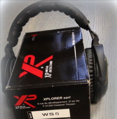

    У меня Деус с пол-года.Комплектация -без-ухая.Ухи не стал брать,- изза ихнего хлипкого внешнего вида, хожу так как выше отписывал товарищ Uargen - блок в нагрудном кармане,+проводные уши.Есть неудобства,-так как бывает хочеться увидеть показания ВДИ. Заводские проги- фуфел полный.После того как подобрал настройки под себя сам ,- понял что аппарат стоящий.Заводская настройка -ни одна не перебивала по глубине ф75 с Нелом., а уступала очень значительно.
    За копо-день, балуюсь настройками ну раза 3-4. И то в основном -реакцией,и грунтом.
    Пока не жалею,- но надеюсь что до весны появяться в продаже нормальные уши к нему.

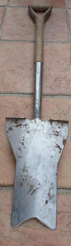

    Так расскажите как зделать глубину более чем у фишера? )Вот говорят что это новые наушники хотя мож самопал какой . Лопата в ознакомительных целях.

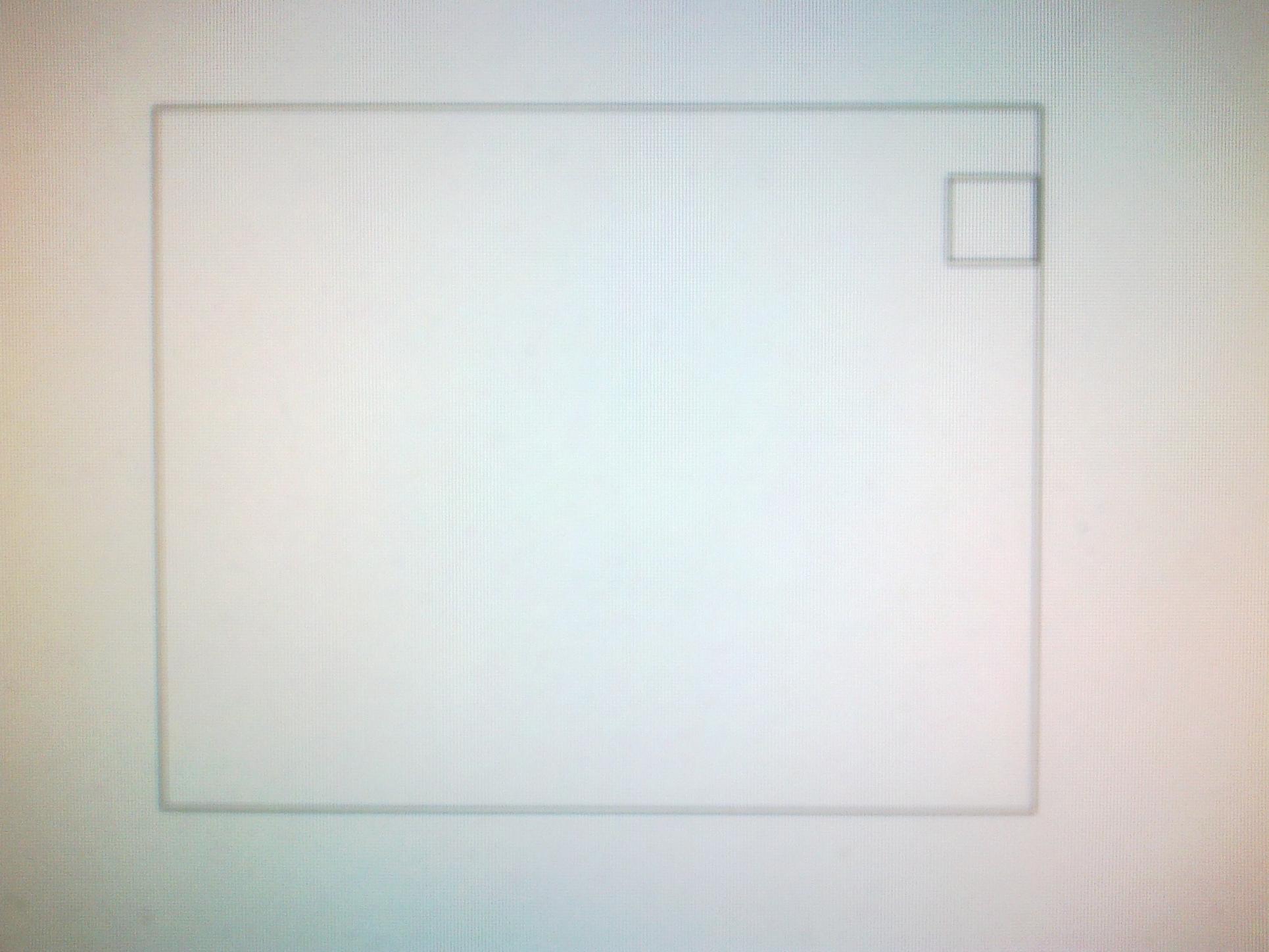

    Обьясню нагляднее:на рисунке дисплей експа,и показание сигнала кусочка латуни от шрапнельной головы или той же прижимной шрапнельной гайки от трехдюймовки.Так вот,в этот диапазон не лег ни один стоящий сигнал за два года пользования.

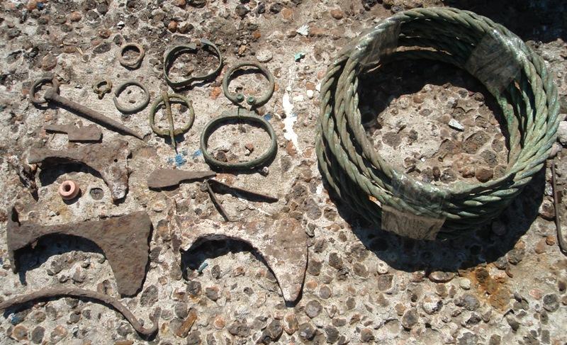

    Красивый дисплей и конечно удобный.Кстати, если память не изменяет , вы нарисовали сигнал от медной монеты, возможно катин пятак, если бы чуть выше.
    Но объясните мне , если я поднял Траком бронзовую погребальную гривну в три кило(На фото), на чёрном сигнале, копая топоры и выбивая место в ноль, причём не глубоко, зачем мне эта красота?
    Деусом же зацепил на выбитом месте цель, про которую даже писать боюсь и которую бы Трак , скорее всего бы скинул в чернину или таки скинул. Так как товарищ , передо мной, на том месте безрезультатно прошёлся Траком.После моей находки он сразу купил Деус.

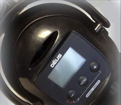

    подскажите, почему мой дэус (катушка+уши) не видит 1коп. и 5коп.(современные), а все желтые видит? перебрал все 9 режимов. по цветняку работает четко. гильзы, пробки, монеты и серебро с золотом разделяет, а вот заставить его увидеть 5коп не получилось(((
    может у меня брак какой, или просто нет нужных настроек на ушах???
    спасибо.
  19. Морской кротик
    Морской кротик Gefreiter
    66
    Наушники не дают возможности изменять заводские проги, а на заводских Деус-не Деус.
    Найдите человека с блоком и настройте как необходимо.

    Вот именно,выше.И не только катин пятак.Но не так,как я нарисовал.
