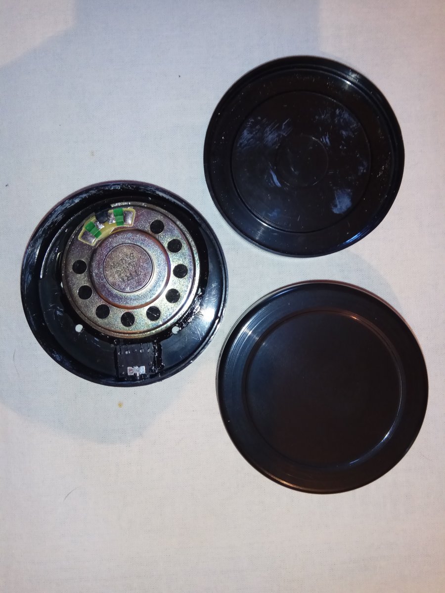

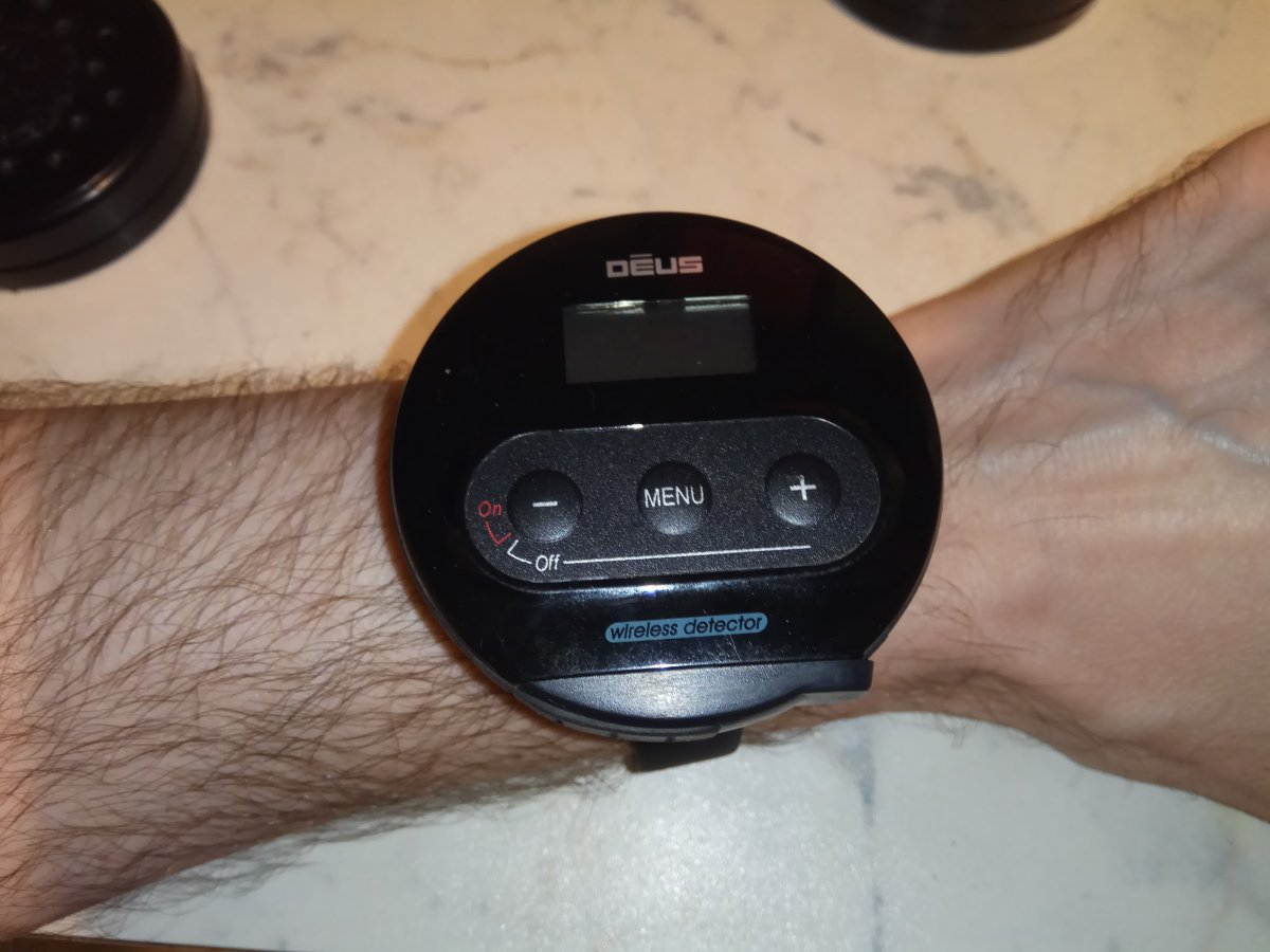

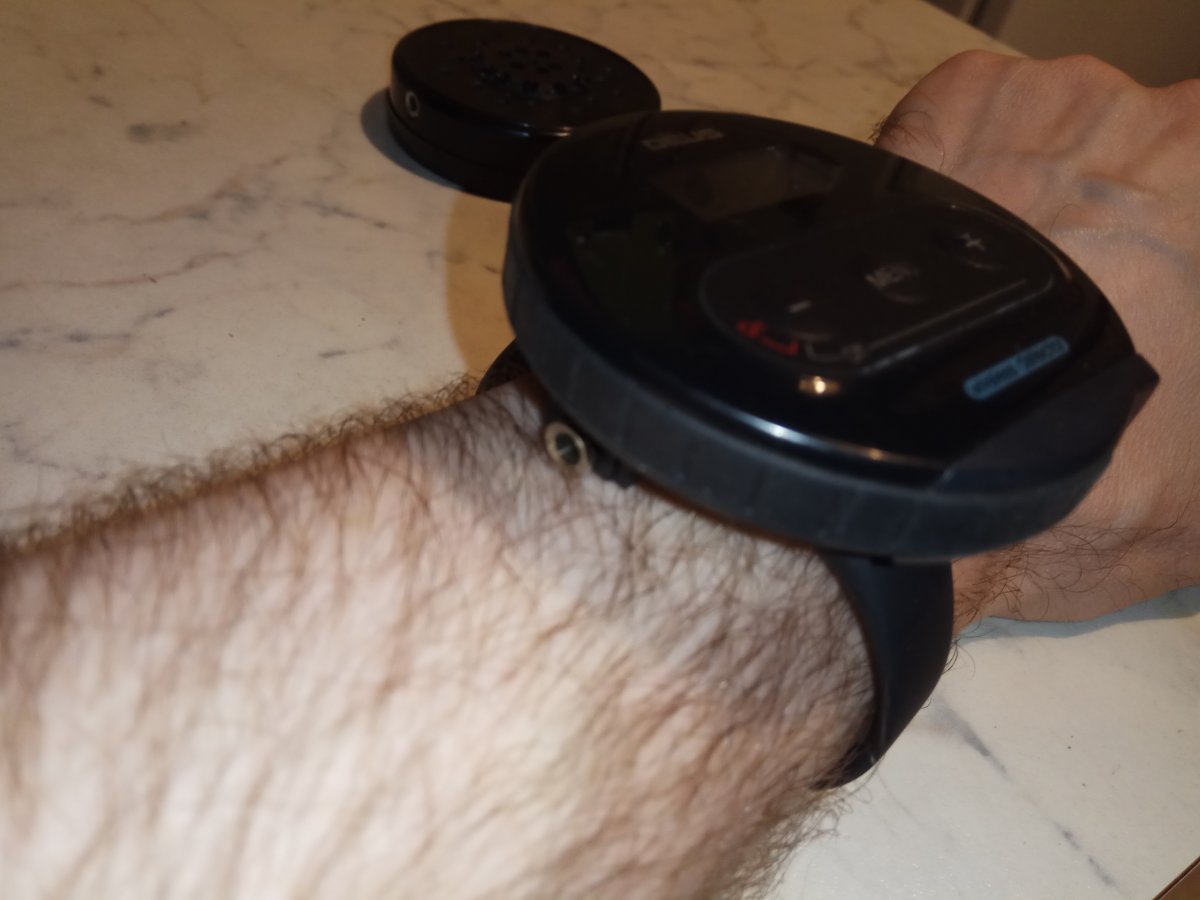

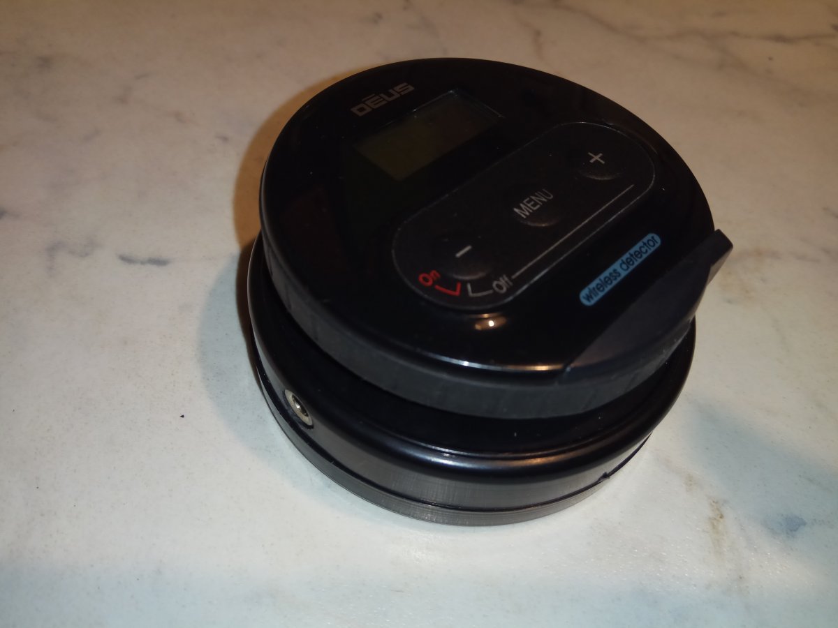

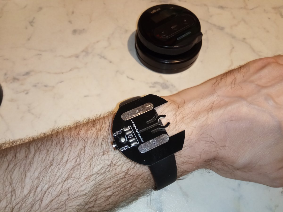

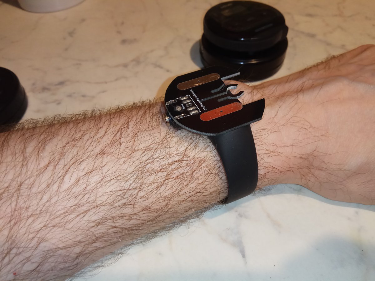

    После некоторых проб и ошибок, остановился на 2 вариантах крепления блока WS4: на ремешке (просто платка для подключения блока) и на штанге (внутри коробочки динамик и разъём наушников, при подключении наушников - динамик выключается)

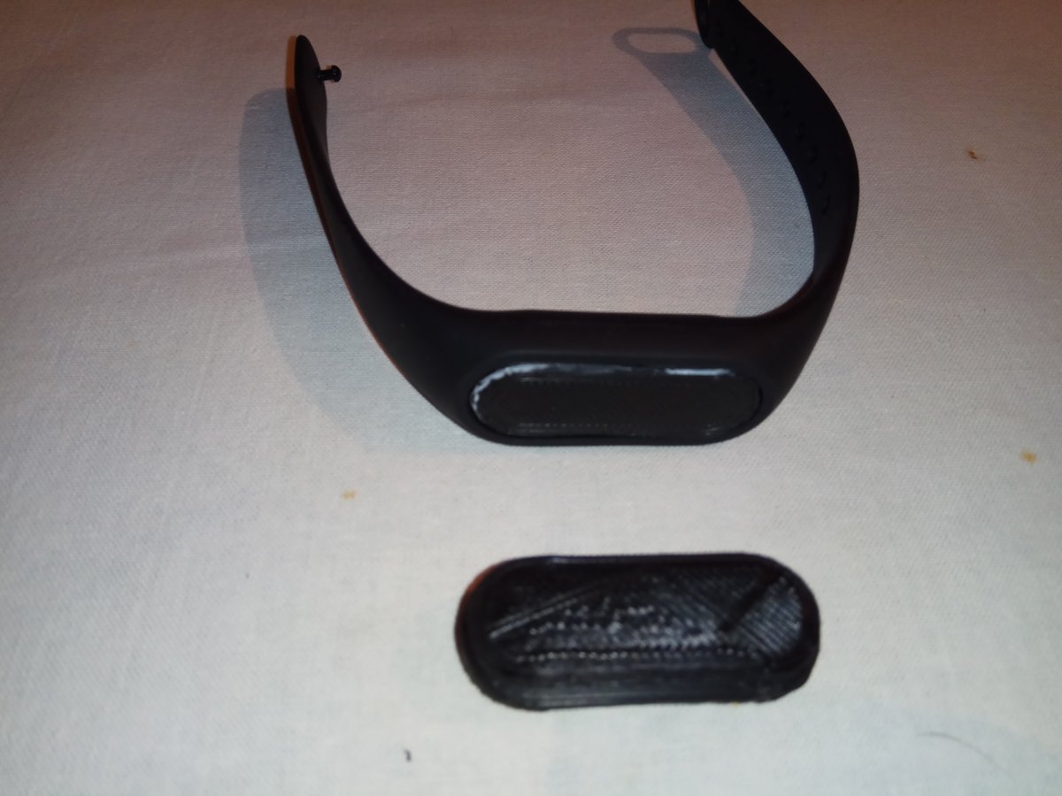

    Задают один и тот же вопрос.
    Если не против, отвечу здесь.
    Для часов - использовал ремешок от Xiaomi Miband 2 и распечатанная на 3Д принтере модель самого бенда. Платку приклеиваем к 3д модели, для уверенности можно использовать два маленьких саморезика, с маленькими шапочками )
    Блок с динамиком - ставится на родную штангу на стандартный разъём.

    Якщо неважко зробіть фото блочка з динамиком,і від чого він??

    Бокс по типу мыльницы, из АБС пластика.
    Ответка на штангу - будет литься из АБС.

    Сегодня закончил коробочки.
    Вот что получилось

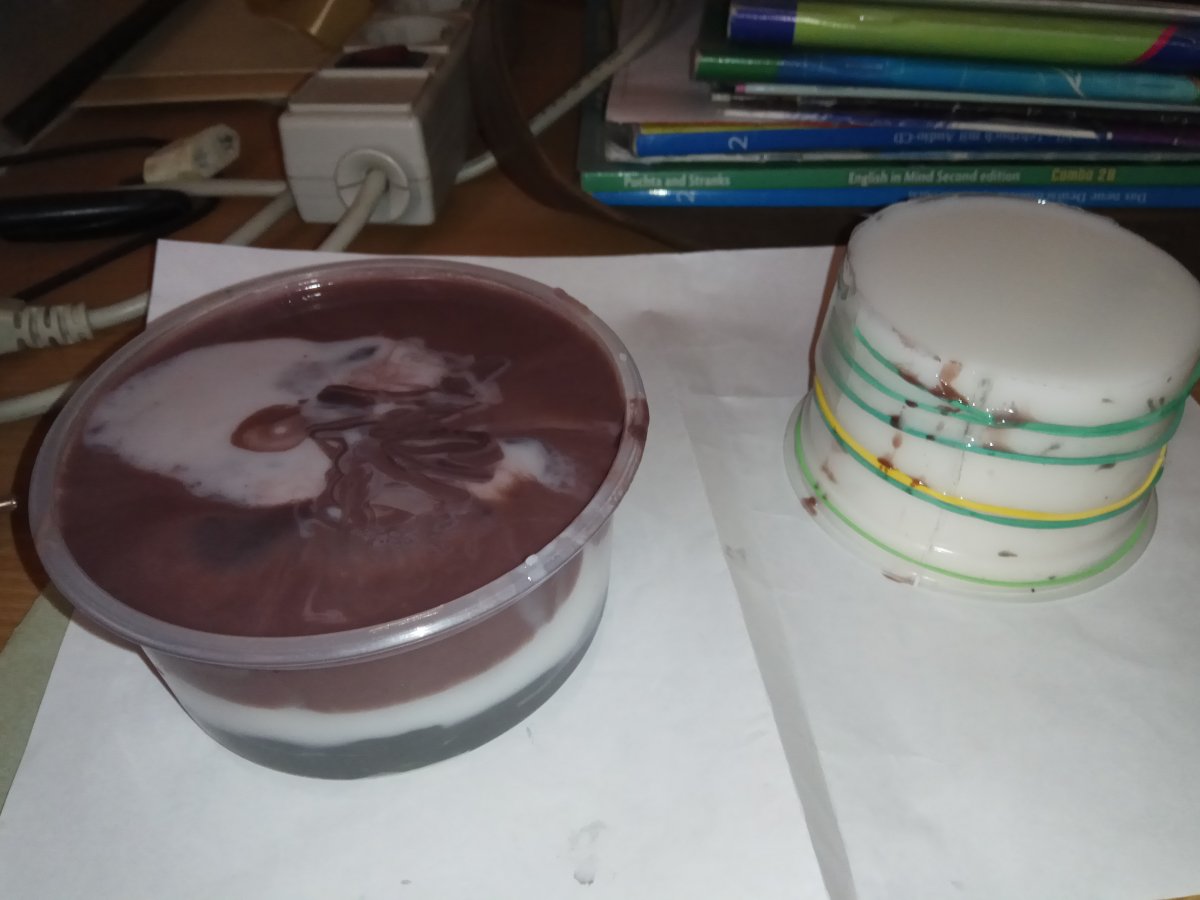

    Сейчас на пробу делаю в силиконе форму ответки под родное крепление деуса.
    Тогда и будет готов полный комплект и можно будет говорить о цене. (Да и здесь как бы не тема для продаж).
    Следующий этап - вырезать ее в алюминий и можно лить под давлением.
    Вариант печати на 3Д принтере - не подошел, расслаивается.
    На фото залитые детали в силиконе )

    а на руку с ответной частью и динамиком сильно громоздко?
