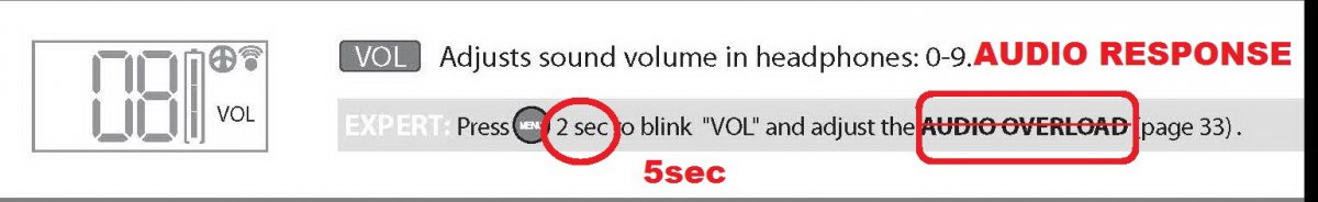

    Ошибка в инструкции DEUS XP v5 стр 27.
    Останнє редагування: 27 лип 2018
