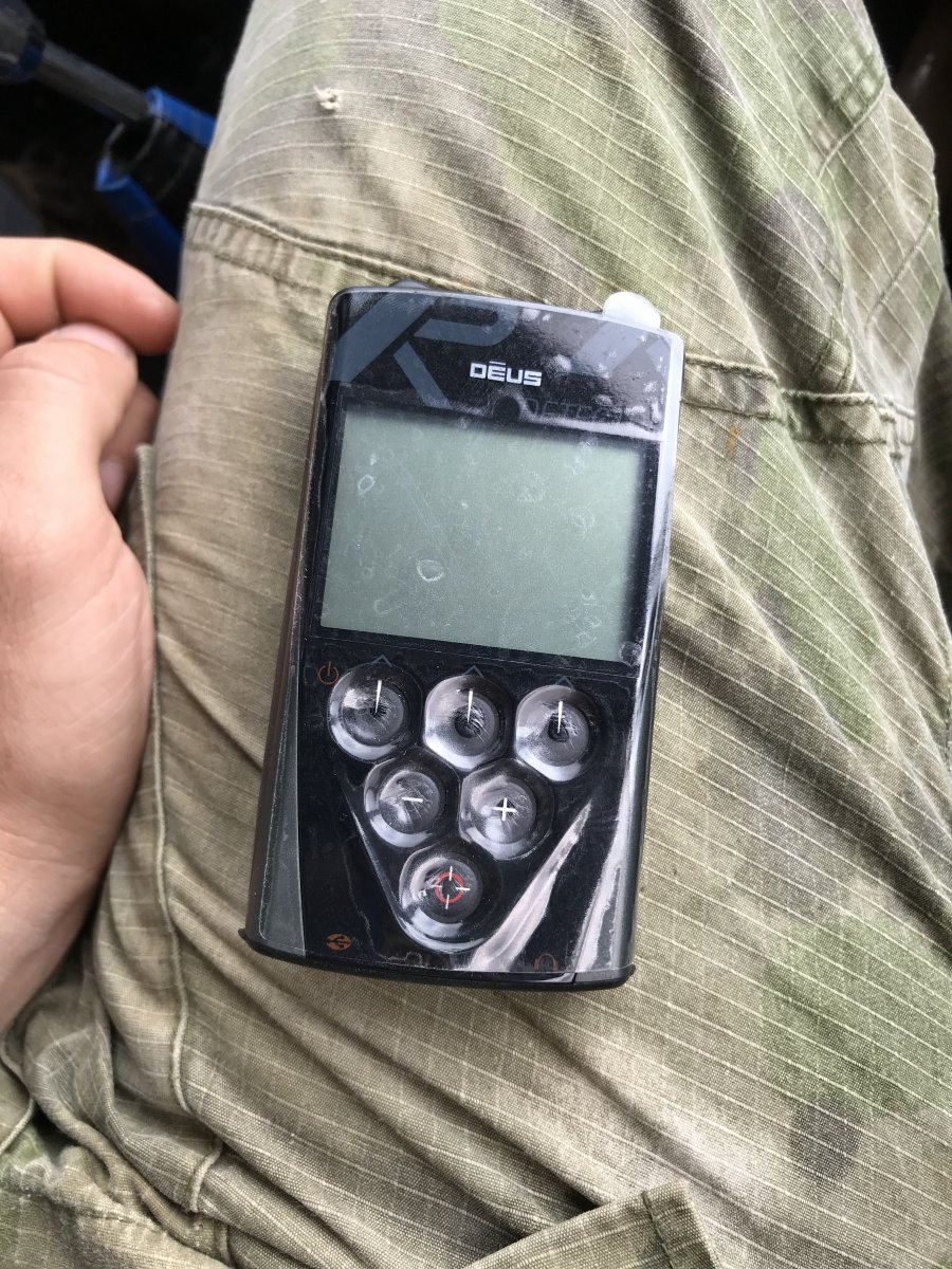

  3. Чур
    Чур Stabsfeldwebel
    845
    границя
    дискрим 10
    чувств 90
    частота - -
    гром.железа 0
    скорость 2
    гр.слаб.си. 4
    метка 00-00
    грунт 88
    з повагою,

  5. Чур
    Чур Stabsfeldwebel
    845
    границя
    17,4
    не можу віднайти шумодав прошивка 4.1
    вибачте, що засмічую тему

  7. Travesil
    Travesil Stabsfeldwebel
    1.430
    Размер датчика ?
    Прошивка версия?
    Блок или только наушники?
    Возьмите феррит кусочек 2-3см и отстройте грунт баланс вручную чтобы молчал. Скажите сколько в цифрах?
    Кажись когда выбрали скорость есть кнопка эксперт нажмите там шумодав.
    У меня по воздуху на 18 кгц 2 коп царица от 28 по 35см p1-p10 заводские.
    Датчик большой.

  8. Чур
    Чур Stabsfeldwebel
    845
    границя
    деус тільки блок, катушка, штанга, без наушників
    Версія 4,1
    Без наушників
    Пробую налаштувати

  10. AlexeyZ
    AlexeyZ Stabsgefreiter
    186
    Первый выход, тоже не мог дупля отбить:rolleyes: После третьего уже прибор понравился;). Попробуйте на заводских 6тая программа например + грунт в ручном

  14. Чур
    Чур Stabsfeldwebel
    845
    границя
    Воздух

  21. Чур
    Чур Stabsfeldwebel
    845
    границя
    ;)Велике Дякую, всім хто відгукнувся
    скоріш за все здійсню обновлення версії, побачу результат
    на відео відзняв, скуну в особисті повідомлення
    Все таки порівняли на практиці із асе250 на глибину, бере на 5 см. більше
