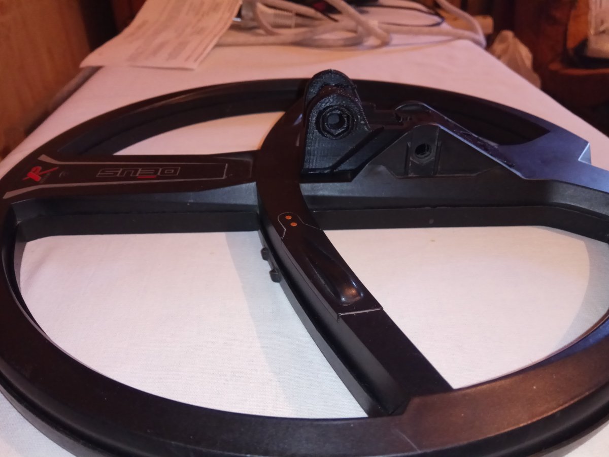

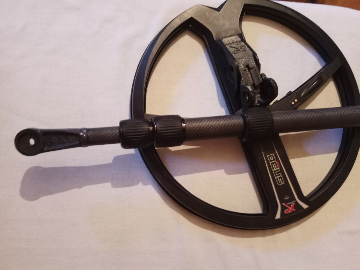

    Ну и я подключусь к данной теме, были приобретены наушники ВС4 и катушка 11".

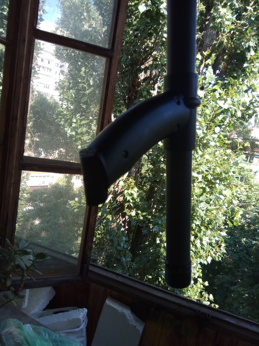

    Сделал штангу и плюшки теперь печатаю.
    Использую 3Д принтер, силикон и пластик.
    Штанга весит сохнет )
    На катушку распечатал балансир, теперь буду печатать коробочку под блок от наушников, чтобы крепить на штанге.

    Не проще штангу штатную взять? Берут сомнения по ее прочности да и себестоимости.

    Зачем балансир на 11-й?
    maxskype51 gefällt das.
  19. vlambers
    vlambers Feldwebel
    Beiträge:
    533
    Ort:
    У меня телескоп, аналогичный болгарскому на маске.
    Длина штанги у меня больше.
    По весу - легче деусовской, эпоксидка высохнет соберу и взвешу.
    По цене однозначно дешевле чем оригинальная.
    Балансир поставил - меньше будут страдать уши катушки, и катушка более ровно прижимается к земле. Не понравится всегда можно снять.
    И большой + можно сложить прибор не снимая катушки и спрятать в сумку.

    Немає плюса в плані зкласти не розбираючи , навпаки - без Вашого балансиру місця займе меніше , з повагою.

    Ручка - была вылета в селиконе 2х компонентным пластиком (готов вариант для литья под давлением), держатель катушки - лился на литьевой машине (алюминиевая форма).
    На 3д принтере - балансир и начал печать коробочку.
    Немного просчитался, пластик закончился, буду завтра заказывать и допечатывать коробочку.

    Взвесил штангу.
    Есть 2 варианта - отличаются длинной: короткая - 380грамм и длинная - 450грамм (катушка 11" без баланира (он 37грамм - 100% заполнение) тяжелее на моих весах, чем штанга)
    Приедет силикон, сделаю еще одну версию ручки, как раз 2 штанги получается - какая больше в руку ляжет, ту и оставлю себе.
    Что мне нравится с 2х сторон от держателя катушки, ставлю прокладки толстые, и катушка без усилий ставится.
