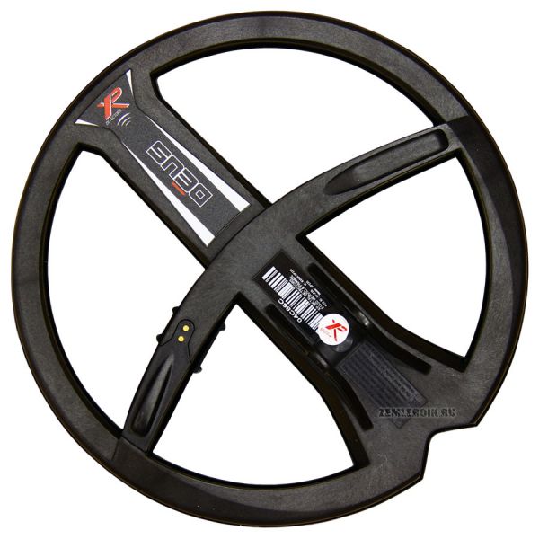

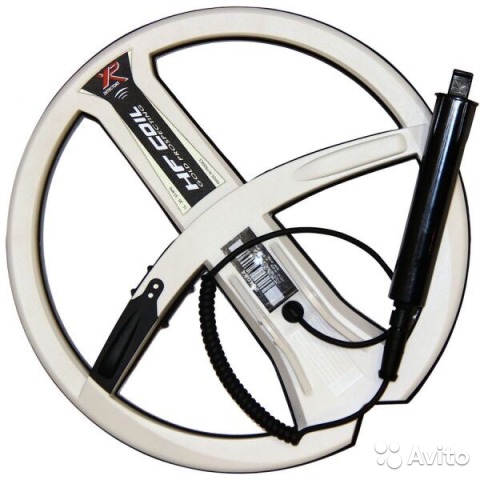

    Одно скажу при вкл программы соленый пляж. Для тишины от соленой воды грунт 27. Вырезаются мелкое золото его неслышно как маску поставить. Не точно но примерно морская вода черное море VDI 23-32.Все цели с таким vdi еле слышно вплотную к датчику.
    Комплект датчик для воды круглый черный 22.5см или белый 22.5см и блок .Только не знаю можно ли белый окунать полностью в воду.
