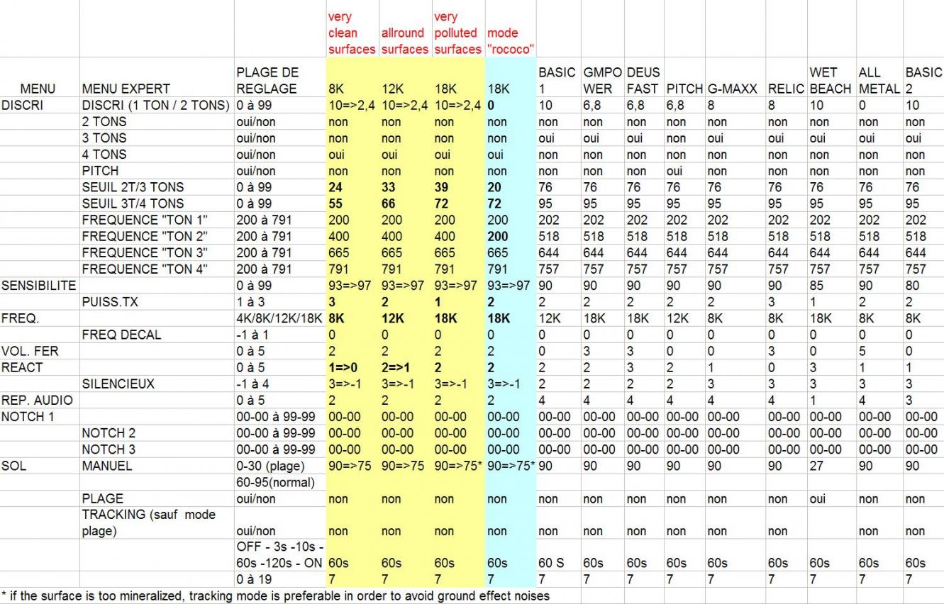

    Кто может мне рассказать каких функций не хватает в наушниках по сравнению с блоком управления. Какие плюсы или минусы для поиска с наушниками .
  21. bva1971-71
    bva1971-71 Feldwebel
    715
    подолье украина
    В ушах нет экспертного меню т.е.нет возможности подстроить прибор более тонко и глубже или как говорится *разогнать*.Ну например нет установки силы тока на катуху.....С ушами глубины не будет это точно.Ходил в таком комплекте весь сезон.Как писалось где то:без блока иметее 50% прибора.Продал свой лайт и на новый сезон буду брать в другой комплектации(блок+большая катуха).Хотя по другим параметрам(дискрим баланс грунта озвучка)лайт в версии уши+катуха очччень понравился.

    Вот еще какой вопрос если берем блок на время. Настраиваем персональную маску можно ее сохранить в ушах и ходить потом без блока или также будет 50 проц прибора?

    2.063
    Парни, сорри что влажу в чужую тему, но вопрос тоже по Деусу - присматриваюсь на что бы поменять Асю.
    Как я понял, по дискриму ему почти нет равных, по глубине - не глубинник но и не верховой.
    А вот по "расчехляемости" в работе он как? Начал читать одну из хрен-зна-сколько-страничных-тем по Деусам - и меня смутило что там мега-много каких-то настроек, настроек настроек и потом еще поднастроек настроек настроек.
    Я правильно понял - я не смогу выбрать програмный режим типа "цветмет" и ходить себе пикать, а надо будет настраивать: ПТМУРФ на -16, ХЖПХЪ на 76,5 и АИСМ на 11,2/10 ?
    И вот еще - он на 3х частотах, которые переключаемы - т.е. для полной уверенности мне надо будет одно место проходить 3 раза - на каждой частоте?
    С ув.!
    КорифеЙ подобається це.
  24. Travesil
    Travesil Stabsfeldwebel
    1.430
    Хотя прибор еще не купил но отвечу 9 программ установлены с завода клацаеш между ними и все настроено и одна программа сам как хочеш настраиваеш .Вот от Basik1 до Basik2 и есть эти можно назвать маски как в аске реликт- зеро-коинс-аллметал.Единственое нужно включать прибор чтоб катушу была подальше от земли и железа типа машина .
  25. exzentrik
    exzentrik Stabsgefreiter
    839
    Изынгард
    Когда сохраняете маску она сохраняется в настройках наушников автоматически,таким образом можно полностью изменить все заводские программы,сохранить,и вернуть блок тому у кого брали ,настройки измененые в ушах останутся.
