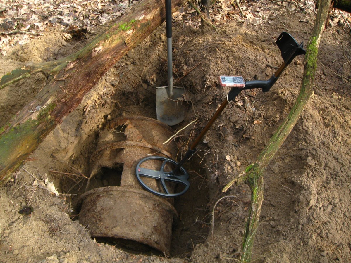

    Самородків не знаходив, бо нема їх там, де я шукав, а на інші знахідки глибина була вражаюча. Наприклад, мідну сокирку кельт знайшов на глибині 2,5 штиків Фіскарс, а це десь 75-80 см… Мова іде про еліпс 13ʼʼх11ʼʼ:
    Ця катушка ідеальна, коли треба просканувати велику площину, чи знайти те, що вже не бачать інші катушки…
